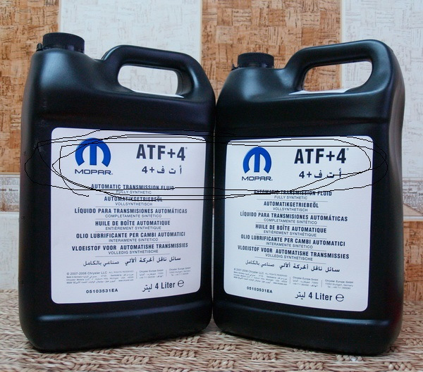

Залили Mopar ATF+4

Масло сколько залил?
Около 10 л
