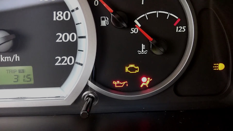

Данная история проявилась давненько. Так как я понятия не имел, что на приборке должен 7 раз моргать "беременный мужик" ездил себе спокойно, пока дядя не сказал, что надо бы выяснить где мужик и куда он ушел.
Почитав статьи я выяснил, что таки он должен появляться(7 раз), когда поворачивается ключ зажигания и загорается приборка с остальными значками. На следующий день уехал в гараж где помимо прошлых недоделок и пары ништяков было решено разобраться с этим типом с пузом на ногах.

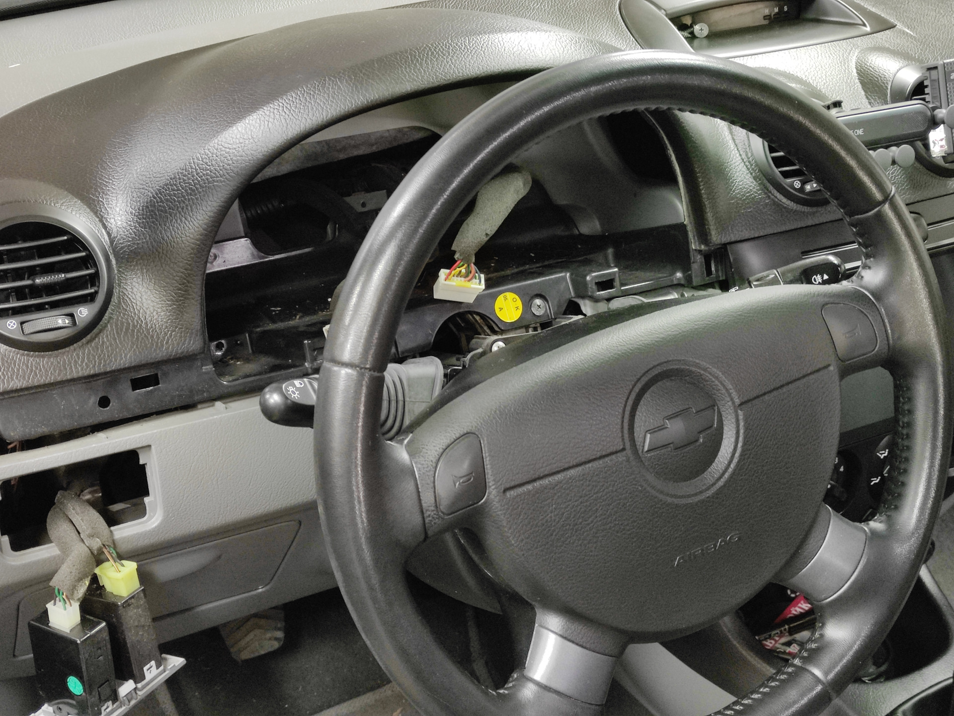

Так как приборку до последнего не хотелось разбирать, были проверено все, куда можно было добраться, предохранитель, проводка и сами подушки. Все на месте, все целое. Так как варианты были исчерпаны, пришлось разбирать и приборку. По засечкам на ней стало ясно, что там кто-то побывал, но залезть все же они пытались осторожно, так как никаких следов от пальцев не было.
Пока откручивали приборку, думали о том, что могли перебить специально дорожку, выкусить светодиод или заклеили изолентой. Приборка была снята, стрелки осторожно скинуты, перед глазами открылась преинтереснейшая картина, плата с виду в идеальном состоянии, не прибавить не убрать. Так как я дуб хвойный в таком железе, стал рядом и молча наблюдал. Специалист, по совмещению мой дядя, взял цэшку и прозвонил все линии которые идут от шлейфа к светодиоду, все звонится и казалось бы, вопросов к плате нет. В замешательстве, было решено подкинуть плату в машине и проверить есть ли сигнал на нужном пине со шлейфа. Какого было удивление, когда повернули ключ, а светодиод то горит, символизируя о ошибке подушек.
Дальше было интереснее, ну хрен знает, ну бывает, может пин отходил, может планеты так сошлись. Начали собирать попутно думая о том, откуда нафиг ошибка и почему, ведь подушки на месте, сопротивление? Тут я опущу большую часть тягомотины, но собрав наполовину приборку, повернув ключ, там снова ничего не светится! Снова скинули фишки, отщелкнули 2 половинки приборки (плату и саму панель со значками) и тут:

Так как ранее в нашей семье такая машина уже была, где и как лежит проводка с подушек — известно. KKL кабель, сканматик и о чудо, ошибка фронтальной подушки пассажира. Проблема нашлась элементарно, под бардачком есть фишка на подушку, она то и закисла, вычищено, отмыто и подключено обратно. Следом, пока двигали кресла пассажира, мужик решил заявить о себе и выдал еще одну ошибку боковой подушки пассажира с хреновым сопротивлением. Там так же все просто, под сиденьем к подушке идет проводка и видимо, прошлый владелец нахибато снимал кресло и так как фишек там нет, проводка была перекушена. Обратно нормально сделать кумеки не хватило и очередное гениальное решение СЧАЛКА на изоленте! Спасибо, что хотя бы есть. Взяли фишку, (вдруг тоже снять захочу), кабеля пропаяли, термоусадка и как положено все в гофру.
На поиск и устранение проблемы ушло от силы 20 минут, из них 5мин грузился старый ноут.
