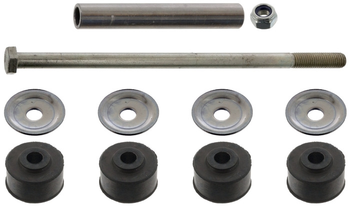

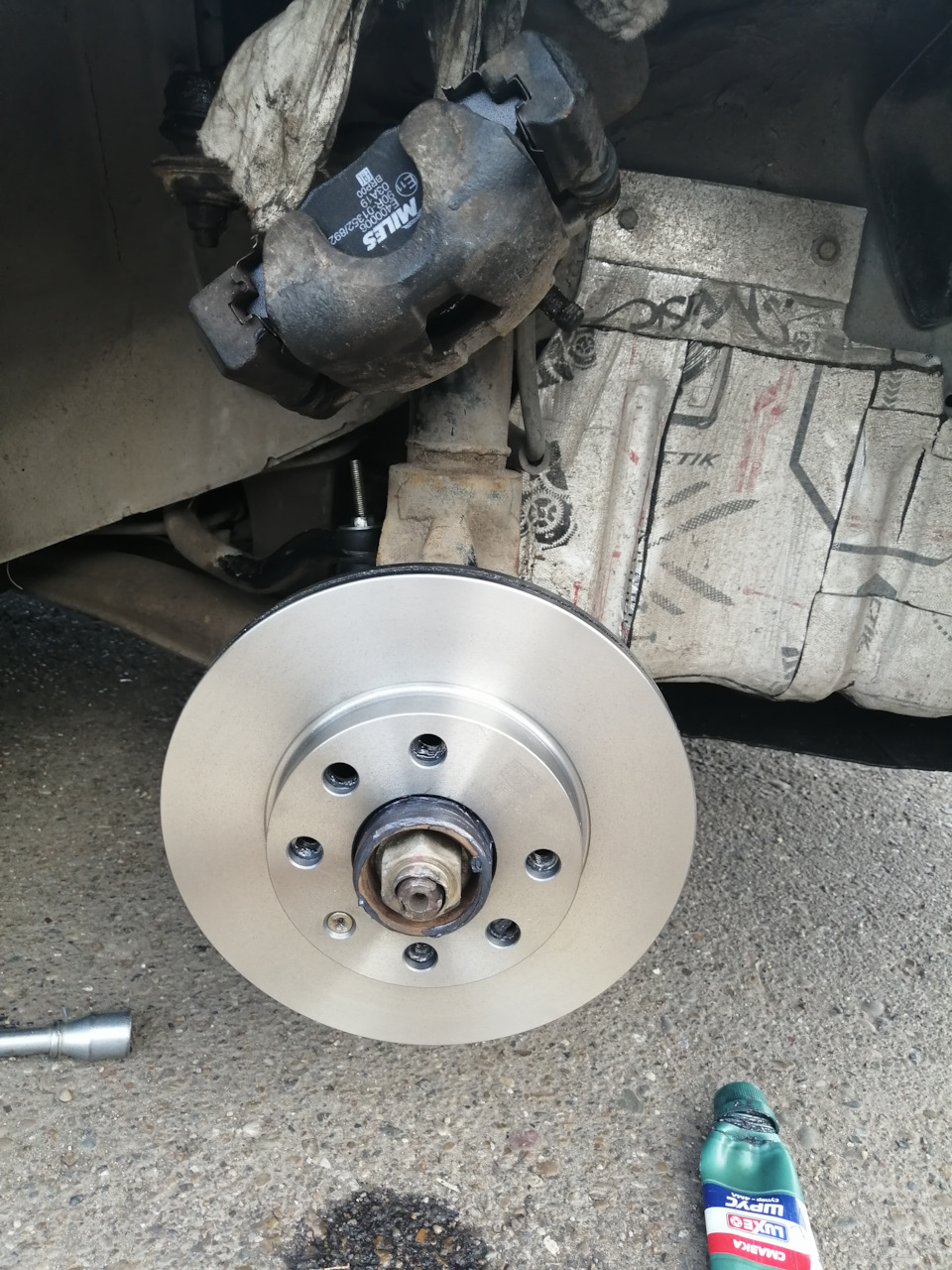

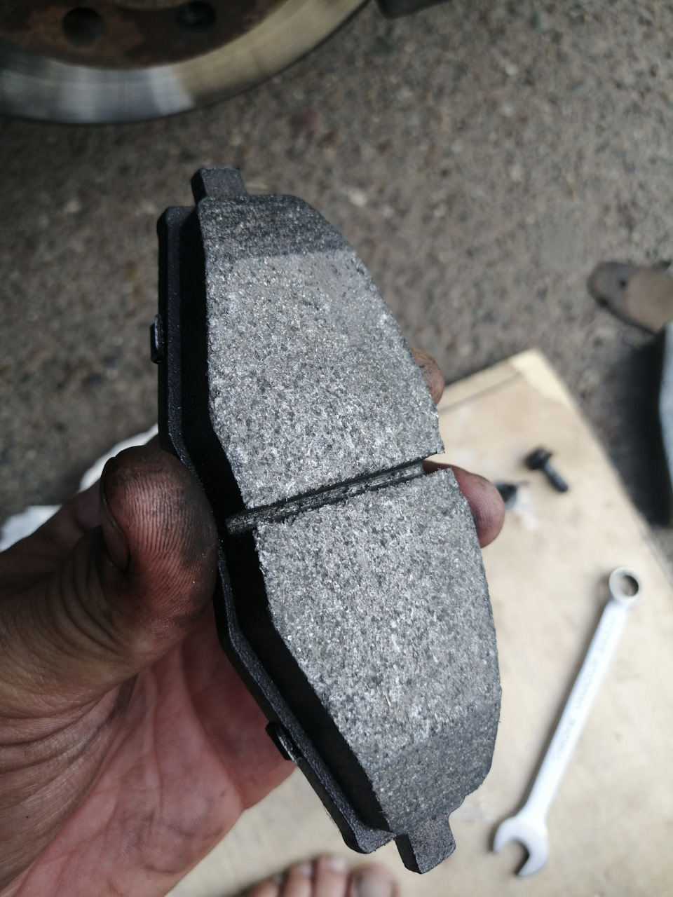

Вчера был теплый день и решил наконец то поменять стойки стабилизатора, передние тормозные диски и соответственно колодки. Домкратим машину, снимаем колесо и наблюдаем… а наблюдаем что стойкам стабилизатора звезда. Откручиваем гайку, кстати мне повезло, всё норм отвернулась, но дальше начались угары… Втулка прикипела напрочь и пришлось пилить болгаркой, советую пилить под самый корень стойки, чтобы не мучиться.Пилить пришлось и с другой стороны, так как также всё там прикепело. Стойки стабилизатора брал фирмы Trialli артикул SPO511. Перед установкой смазал солидолом (можно любой другой консистентной смазкой) и установил её. Затяжку производим на стоящем автомобиле. Соответственно 38мм. Диски… Брал такие Trialli DFO51101, Колодки Miles E4000006. Сначала установил в супорта колодки, для этого отручиваем болты суппорта, либо один (как кому нравиться) сняв и поставив новые колодки, но перед этим нужно утопить поршень суппорта иначе у вас не получиться надеть суппорт на диск. Для этого вставляем между колодками и поршнем суппорта отвертку и давим его. Затем откручиваем два болта которые удерживают весь миханизм суппорта и подвязываем его к стойки. Далее начал устанавливать тормозные диски. Если у вас как и у меня не получилось снять диск с первого раза(прикипел), не соит мучиться ударяем молотком в самый край диска с внутренней стороны он слезет как миленький. Очищаем ступицу от разного гавна металлической щеткой, обезжириваем(я использовал карбюраторный очиститель) и смазываем смазкой (использовал шрус). Ставим красивый новый диск, прикручиваем всё на место(не забыв всё смазывать) также со второй стороны.Вы думаете всё 😁😁😁не хрена подобного километров 200-300 обкатываем всё это дело на щадяших режимах. Всем добра. 🤘

Приветствую 👋🏻 Как показали себя колодки?
На это не смотри, он тоже обычный болт, на картинке а по свойстам может быть сыромятиной…посмотрим как что отпишу
Вроде Trialli не самые паршивые запчасти, но вот то, что в стойках идет обычный болт не есть хорошо, может оказаться сыромятиной и оборвет его на кочке, лучше как на фото.
