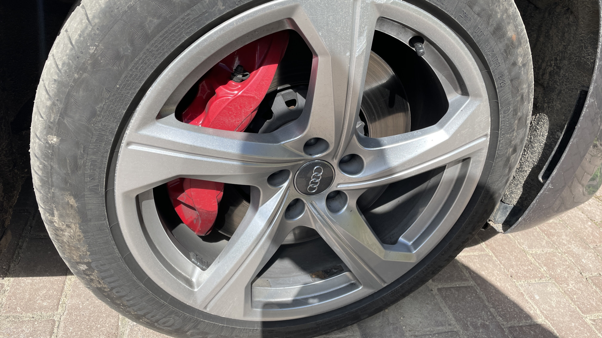

родные передние тормоза очень на пределе(4 поршня 338мм) вместо обещанных по рекламе 6 поршней и 350мм, пару раз подогревал.
поэтому заменил на 6 поршней 375мм, они же на А655 и на Q8
проверил по М4 3 человека багажник забит под крышу- держат супер, намного лучше. оч.доволен
