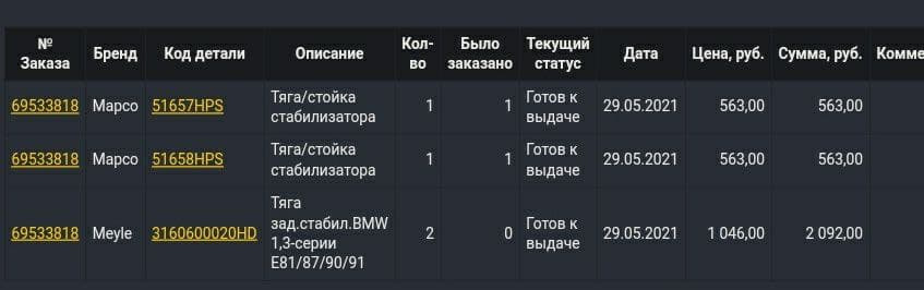

В сервисе предложили передние Mayle HD — 1700р./ шт. + 800р./ шт. — замена.
Но т.к. есть время заниматься покупкой самому, решил поискать.
Mayle HD — проверенное решение, которое используют большинство владельцев BMW.
Но тут же на драйве наткнулся на чей-то пост про Mapco HPC, якобы тоже усиленная версия.
Решил попробовать оба варианта:
Заказал в пятницу-забрал в понедельник.
Коробки и прочее фотографировать не стал, сразу к сути.

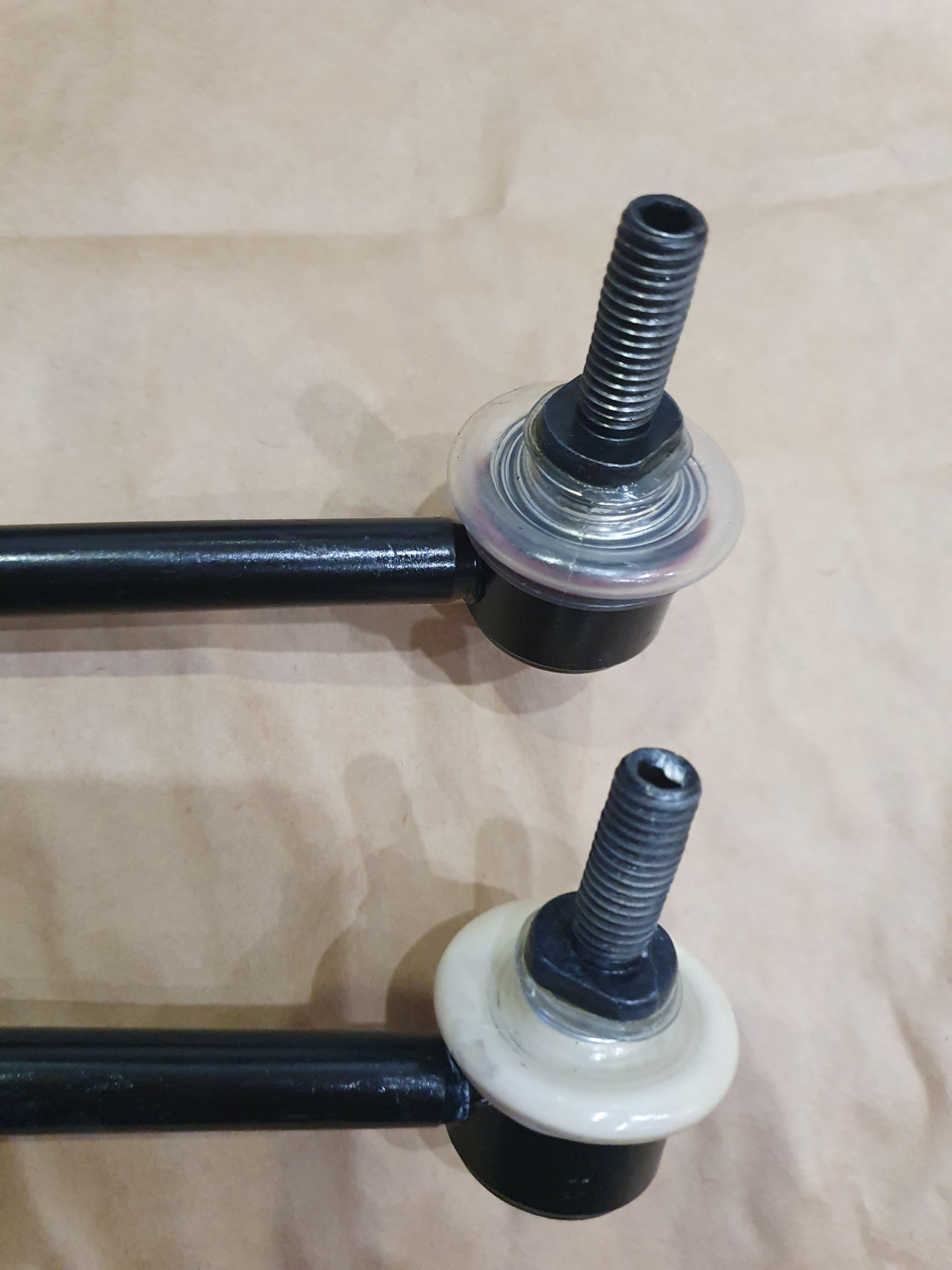

Mapco HPC:
1) ШС больше стока
2) Прозрачные, жесткие пыльники, материал похож на полиуретан.
3) Смазка практически отсутствует
4) ШС двигается достаточно легко
Mayle HD:
1) ШС еще больше чем Mapco
2) Резиновый пыльник, достаточно мягкий.
3) Смазка внутри присутствует, не сказать что много, но она есть.
4) ШС двигается с большим усилием.
Было принято решение добавить смазку в Мапко. (Потом, на кураже так сказать, заменил и в Мале)
Смазку взял на работе, производства Weicon, используем ее в пневмоцилиндрах.
Вот такой результат:
И визуальное сравнение:
Итоги:
Покупать Мапко можно лишь в тех случаях, когда у вас есть лишнее время и возможность установить самостоятельно.
При стоимости учете работ в автосервисе, однозначно ставить Mayle HD.
Себе еще не устанавливал, буду дополнять отзыв.
