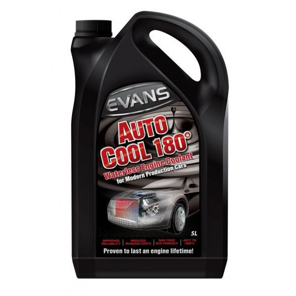

Эванс? Залить и до самой смерти движка не сливать, а потом депортировать в новое авто. Безводная жижа. $100 — 5 литров, конский ценник. Ктонибудь знает что это за субстанция и можно ли её лить? Защищает она всю систему целиком (силикатная) или концентрируется в каждой отдельной болячке системы предотвращая ее дальнейшее распространение (карбоксилатная)?

Комунибудь залил бы на тест, во всяком случае лажа, так хоть не у себя в авто))) Склояняюсь к Evans — безводная вечная жижа (служит до смерти движка, или сливается после его смерти в другое, новое авто или выбрасывается) но ценник в $100 за 5 литров — это жесть! Нет воды — нет перегрева! Как говорит производитель жижи и температурную планку держит у 180°С. Хоть бы цену сбросил…(

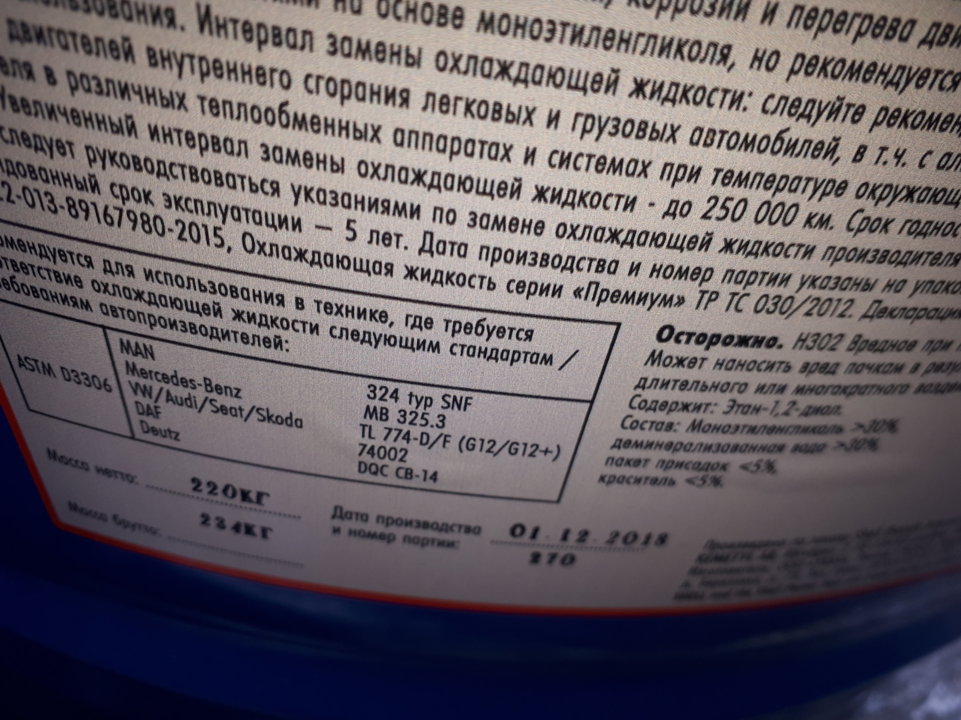

Уже одно то, что на фотогррафии наклейки с антифриза AGA написано одновременно, что имеет допуск WW TL-774G это по классификации WW то же самое, что G12++ и тут же рядом стоит маркировка концерна BASF G48, она аналогична WW G11. Это полный бред, не может одновременно один и тот же антифриз быть и G12++ и G11. Это наводит на мысль, что в канистре не понятно что, а на наклейку написали все сочетания букв и цифр даже не понимая их назначения.

Считаю своим долгом указать на существенную неточность, допущенную автором сабжа.
В случае с российскими производителями антифризов, надпись на этикетке: "разработано в соответствии с требованиями…" вовсе не означает, что данная продукция тестировалась и получила одобрение к применению именитыми зарубежными автомобилестроителями.
Точнее, наоборот, свидетельствует об отсутствии соответствующих сертификатов, — это маленькая хитрость доморощенных любителей лёгких денег. Ведь процедура получения соответствующих документов долговременна и весьма затратна. Достаточно сказать, что необходимо накатать 100 тыс. миль на 10-ти машинах заправленных испытуемой жидкостью с последующей разборкой и оценкой состояния деталей.
Так что, коллеги, будьте осторожны, не пользуйтесь материалами сомнительного происхождения. Помните у Булгакова: "Профессор Преображенский: – …А во-вторых, — бог их знает, чего они туда плеснули. Доктор Борменталь: – Все что угодно, дорогой профессор! "
Всего доброго и удачи на дорогах.
я вам более скажу, даже на зарубежных антифризах, написанные допуски порой пишут от балды ради маркетинга, и ни о каких испытаниях и одобрениях тут и речи нет. Особенно если взглянуть, к примеру, на антифризе ликви молли допуски совершенно разнятся с рекомендациями производителя.
