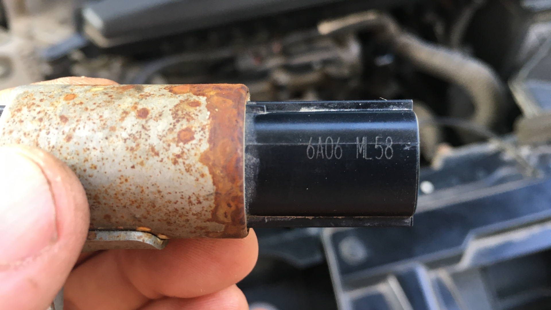

Ну что ж, пора уже избавляться от этой, вроде как не мешающей на движение ошибки — (P052B). И так как я знаю, что моя ошибка это будет самый верхний Соленоид — полез его извлекать и смотреть.
И что Вы думаете? Да, действительно он не рабочий.
Воспользовался случаем полез посмотрел еще два фазика (которые снизу). Как говорится полез и пришлось немного вспомнить матерных слов. Нарастил удлинителями ключик и вперед.
Извлек еще два Соленоида, проверил их на работоспособность — все работает. В итоге решил поставить новый на впуск (центральный), а Соленоид который был на впуске, его вместо не рабочего (вверх).
Порядок извлечения Фазика не сложный, берем головку на 10, длинную отвертку и погнали, откручиваем Фазик, отверткой раскручиваем (лево/право) Фазик за ушко и извлекаем его, ну и конечно же отщелкиваем фишку — Готово.
Чтобы от щелкнуть фишку, нужно где указал стрелкой, нажать на язычек и отсоединить.

Все собираем в обратной последовательности, заводим, сбрасываем ошибку — Готово!)))
