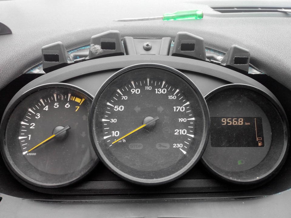

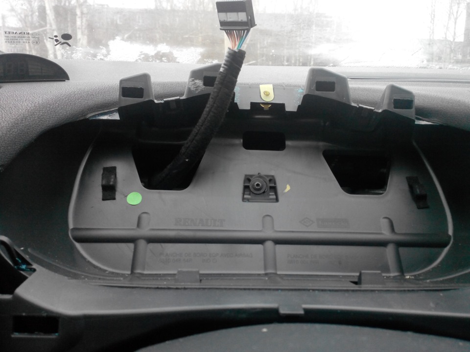

Козырек снимается легко на самом деле . До этого поскрипывал на грунтовке по гребёнке.
Разъем вытаскивается далеко.
Вот эти два клыка пришлось срезать, мешали.
Вот так с клыками выглядит.
Встала хорошо. Но вот сейчас уже поездив. Кажется сама панелька поскрипывает. Надо было под ней проклеить антискрипом. Ну руки дойдут потом)

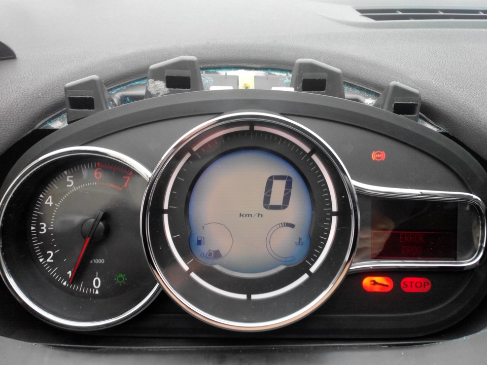

Ключик горит от АБС. Провод перебил где-то. Официалы сказали не гарантийный случай мех. повреждение. Ну я не расстроился . Запаял и всё нормуль. А STOP пропал когда коробку указали и заработал верхний экран.
Вот этим проклеил место соединения торпеды с козырьком. Под панелькой не догадался.
Чуть виден антискрип, но кто не знает может за штатный посчитать.

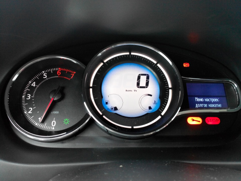

Очень хотелось цифровую панель. И не насколько не пожалел о её покупке.В вечернее время подсветка очень яркая ну это не минус просто убавляется и всё.Сейчас всё работает вернее КК не работает ну это другая история.
а как на панели скинуть надпись "необходимо пройти ТО"?
А вообще на подрулевом джойстике кнопками которыми пролистывается пробег, средняя скорость и т.д. находишь запись о то и держишь кнопку зажатой несколько секунд и появляются новые 15000км.

Привет, поясни со stop и как коробку указывал?
А такой надписи и нет. Есть СТОП но он от коробки нужно указать какая коробка акп или ручка и всё. Для этого клип нужен.

а наоборот можно, цифровую на стрелочную?
Конечно можно.
мне дилеры сказали не возьмутся будет приборка глючить, я бы от мегана рс хотел
о как, температуру показывает?
Да показывает, предыдущая панель была без температуры.
А если имел в виду температуру за бортом то да и её показывает и время.
а подогрев сидений прописывает в сообщениях?
Завтра проверю и отпишусь, не включал на улице тепло.
dimok2739
Нет подогрева нет, и это настораживает жена им пользуется и не выключает, как теперь контролировать ? Или можно приписать ?
Я пока решаю этот вопрос, купил кнопки с индикацией, сегодня поставлю в удобное место.Он должен писать в меню сообщения, лампочки на приборке нет как на старой приборке.
что бы отображался подогрев сидений в сообщении бортового компьютера,
1- для этого нужен реношный клип или китайский аналог
2-вин номер от флюенса российской сборки
3-диск с репрогом
подключаем клип, в ручную забиваем вин от флюенса российской сборки, и с помощью диска репрога перепрошиваем щиток, при этом с экрана Б.К пропадут показания температуры и времени а так же некоторые не задействованные надписи Б.К такие как включение заднего дворника и т.д . кому не понятно спрашивайте в личку.
