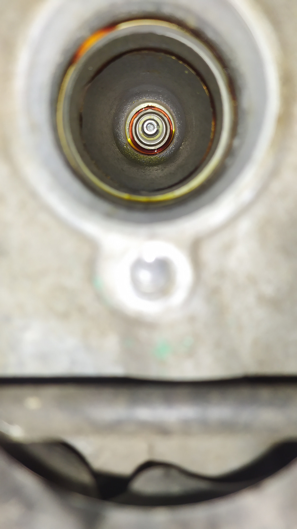

Пробег перевалил за 24000км и руки зачесались что то покрутить или прикрутить?! В книжке прочитал, что на ТО2 нужно менять свечи, а так как я отказался от услуг дилера из-за дороговизны и нежелания менять сцепление — были приобретены иридиевые свечи TORCH K6RIU11. Порадовало то, что сопротивление всех свечей ровно 5,4кОм.Также были куплены 2е смазки для свечей. Для резьбы был приобретён тюбик токопроводящей жаростойкой смазки МС1650. Нанесено тонким слоем только на саму резьбу, в основном ближе к камере сгорания. Также был приобретен тюбик диэлектрической смазки PERMATEX Dielectric Tune-Up Grease. Очень удобно и экономно наносить эту смазку ватными палочками для ушей. Наносится так. Выдавливается колечко смазки на торец катушки зажигания и размазывается внутрь на глубину около 2 см.Тюбика хватит на долго. Менять свечи необходимо на холодном двигателе. Далее начались чудеса. По инструкции пишут надо завернуть новые свечи от руки до упора и повернуть их на 180 градусов или усилием 25 Нм. Настроил динамометрический ключ на 25Нм и начал поворачивать. Ага, почуствовал легкий упор и начало сминания уплотнительного кольца.Ключ отщёлкался где то на 120 градусах, но ни как не на 180градусах. Хмммм . Попробовал поворачивать дальше и ключ легко пошёл далее. Настроил ключ на 30Нм опять пошёл легко и снова нет 180 градусов. Плюнул и от руки повернул свечу обычным ключом до чёткого упора без фанатизма. Получилось около 160 градусов. В 1 и 3 цилиндрах есть масло, но за 2 с лишним года это совсем чуть чуть и трогать голову не буду. С завода АУ17ДВРМ вполне в презентабельном виде — даже зазоры остались прежние (сверло 1мм. еле проходит). По ощущениям двигатель при старте на ХХ стал работать ровнее — прочихается секунд 5 и начинает шептать (раньше пока не прогреется потряхивало).

Вот я и говорю. Потряхивать перестало на ХХ . Вот момент затяжки малость ввёл меня в ступор.
25 Нм обычно это четверть поворота, т.е. 90’. Но никак не 180’.
Всё зависит от уплотнительного кольца.
Они сейчас почти на всех свечах одинаковые.

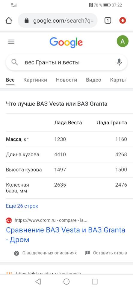

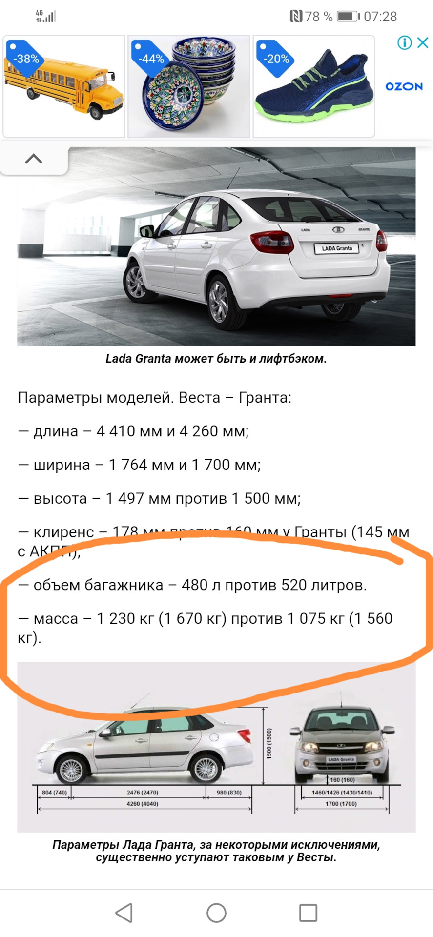

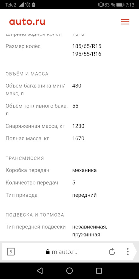

Разница между грантой 100 кг(на гранта ещё и мотор слабее) че тяжёлый то?
Там поболя будет, гранта 1075, веста 1260, плюс у гранты колёса меньше, значит легче.На гранты 129 мотор так же ставят, с ним она гораздо бодрее Весты.
У меня 87 л. С. Была гранта. 70 кг разница

Я просто для сравнения брал прокатиться гранту на 129 моторе, прям бодро она едет, но у меня ещё и тапки 16-е.
Другой сайт
На весовую нужно ехать))
