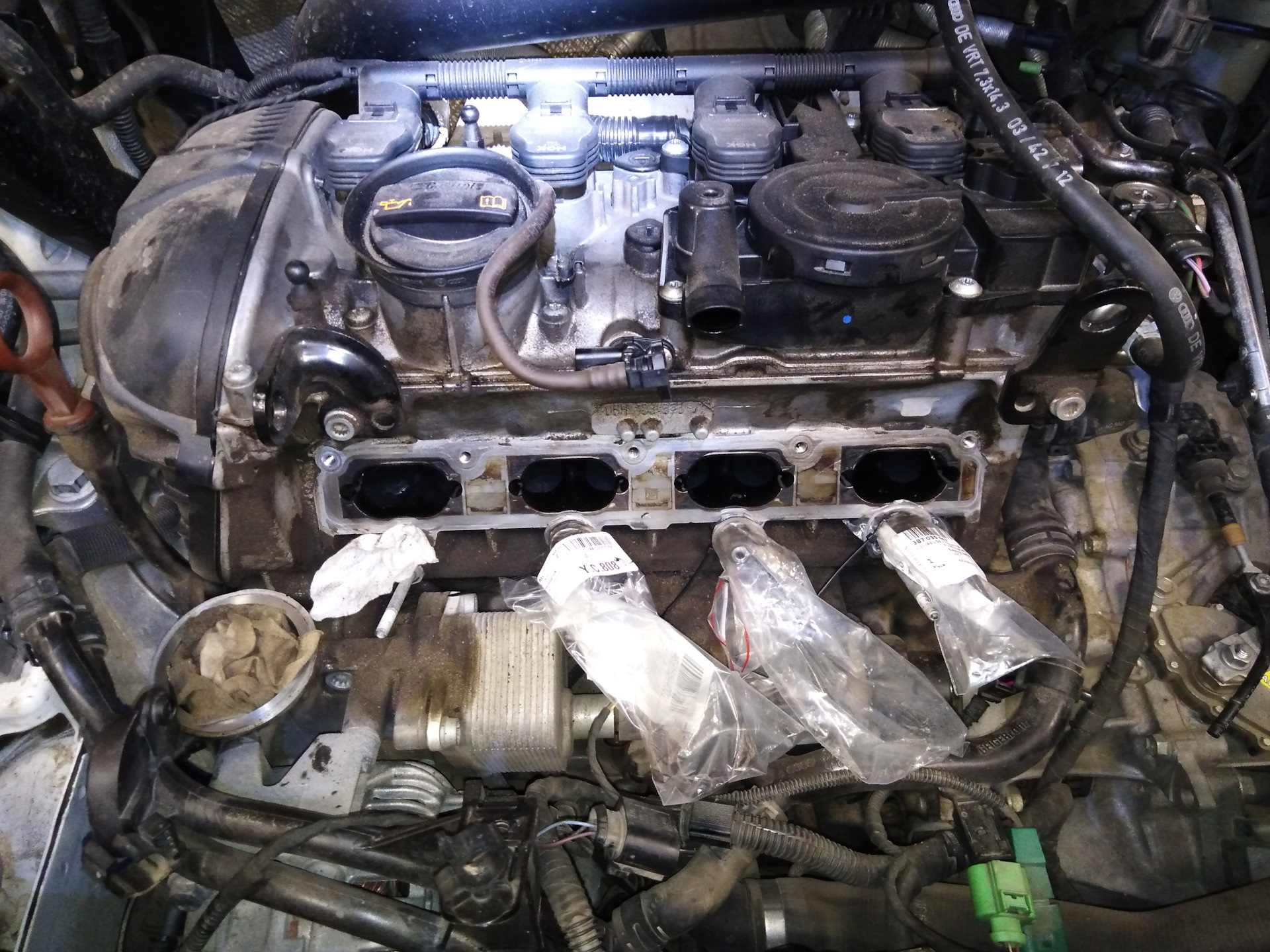

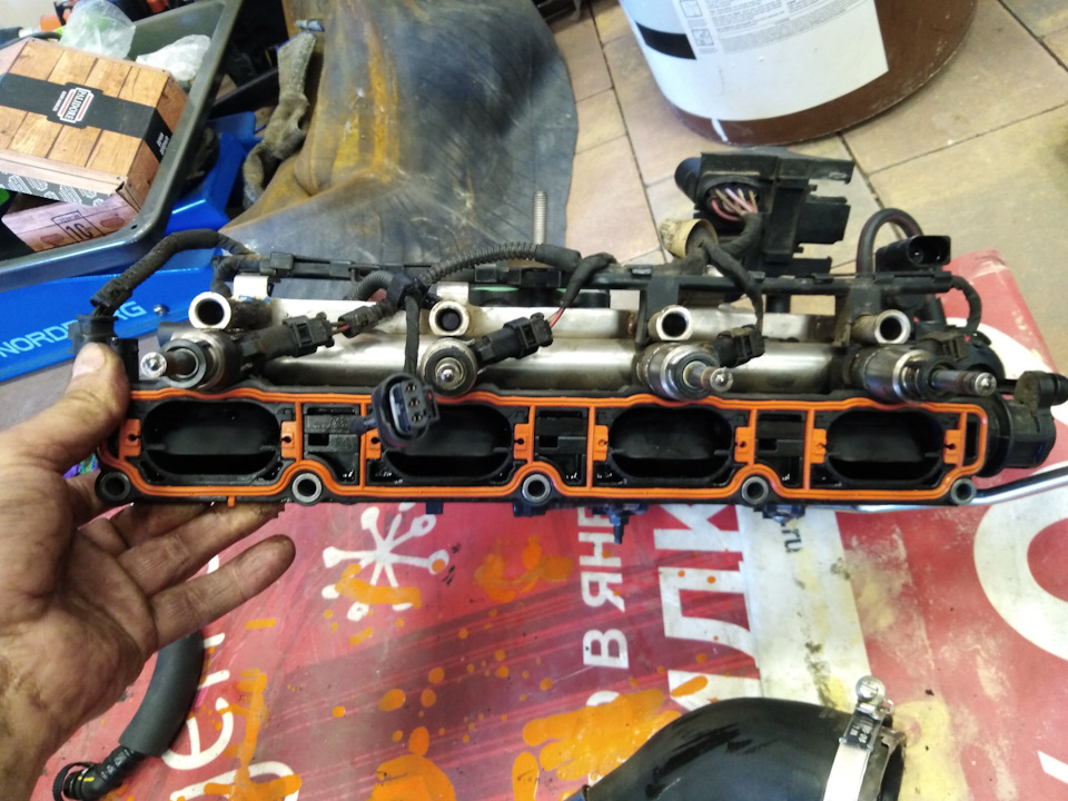

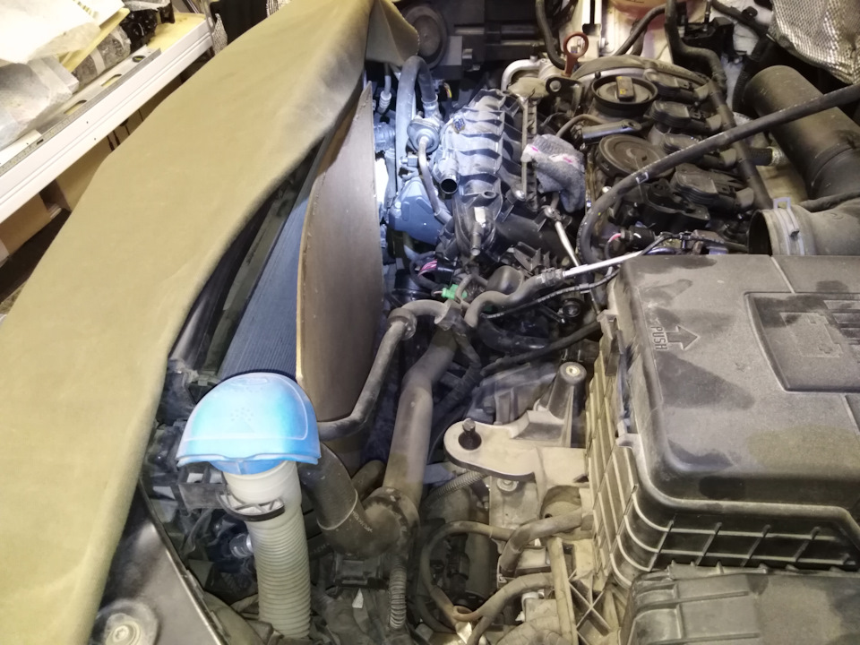

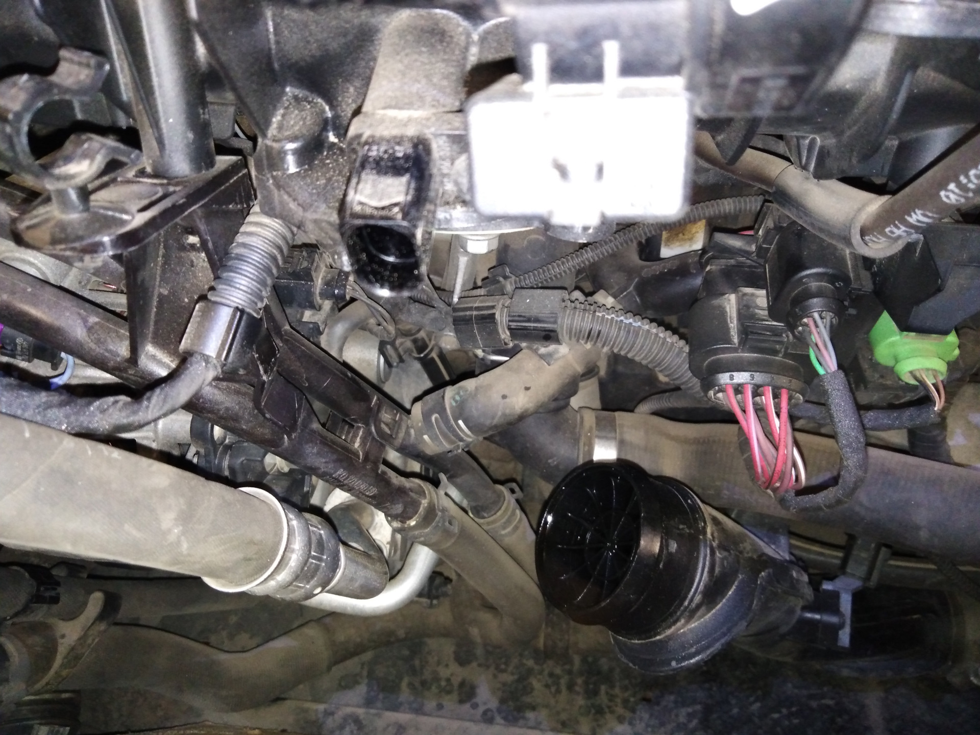

Перед началом работ вынимаем предохранитель бензонасоса и заводим машину, чтобы выработала бензин из топливной магистрали. Приступаем к разбору. Снял корпус воздушного фильтра, рамку вентиляторов, дроссель, масляный фильтр, отсоединил топливные трубки от ТННД и ТНВД, трубку вентиляции бака, трубку с вакуумного клапана и разъемы, мешающие снятию коллектора. Снял коллектор, 3 форсунки остались в блоке двигателя, вытащил их после чистки.
Несколько фотографий процесса.

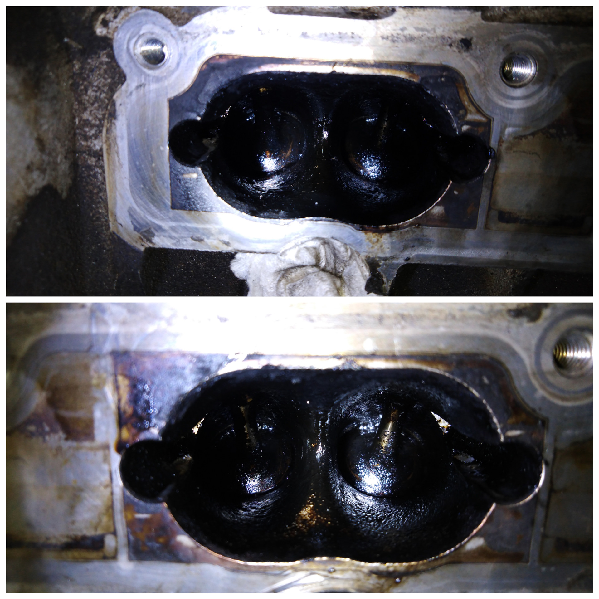

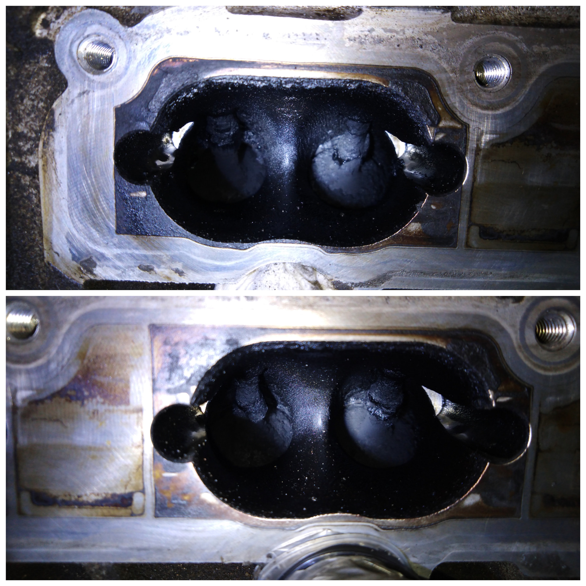

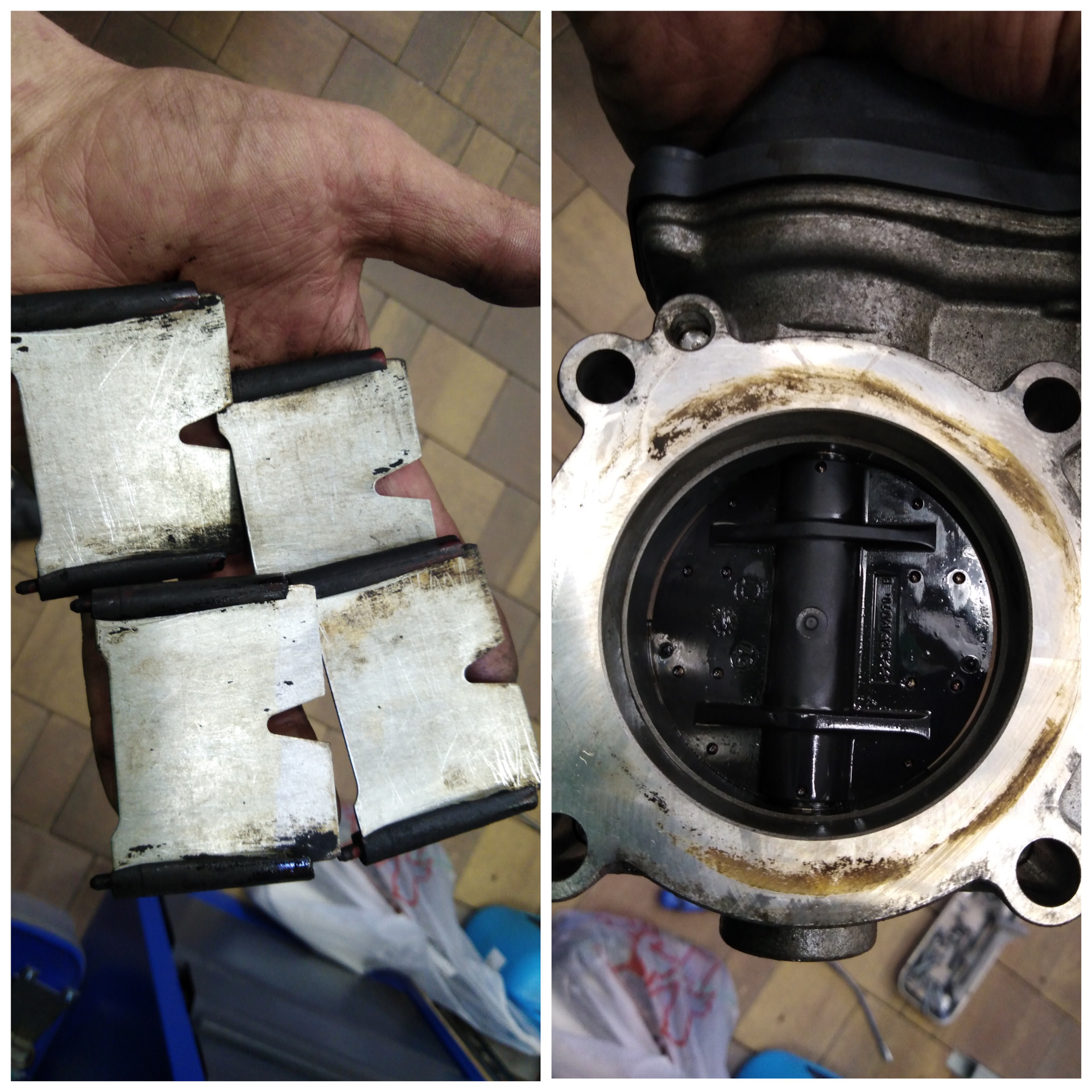

Чистил сначала механически от крупных отложений и удалял их пылесосом. Потом обрабатывал пенной раскоксовкой Валера и очистителем LAVR.
Далее собираем все в обратной последовательности. Не забываем подключить все разъемы и затянуть все болты по мере сборки, так как к некоторым в последствии уже не подобраться…
Двигатель заработал приятно мягко и тихо без вибраций. Я доволен!

что то как то хреновенько почистил)) должно блестеть!)) форсунки тоже не дочищены возле сопла. Я сперва залил лавр 101, затем очиститель карба aim-one, он аж кипел

Блин, а я не догадался вентиляторы скинуть, было бы удобнее.
Ко всему сверху подлез или яма/подъемник?
Все сверху. У меня нет ни ямы, ни подъёмника. Снизу дроссель было бы гораздо удобнее открутить…
Я ставил с накрученым дроселем, норм залазит. Больше вопрос к нижнему болту опоры выпуска
Согласен, что поставить с дросселем удобнее. Но действительно, как потом опору коллектора прикручивать?
Засада, ага, либо два злое…чих болта на дросселе, либо хрен подлезешь к нижнему опоры… В остальном-то проблем нет

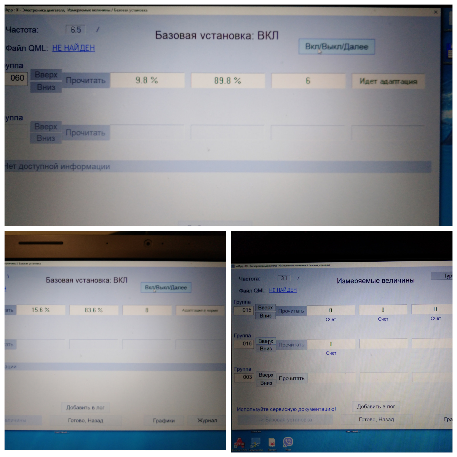

а дроссель обязательно адаптировать?мне когда делали ничего не адаптировали, все нормально заработало
Говорят что не обязательно
KurT659
В целом нет. Он в принципе при каждом включении зажигания адаптируется сам.

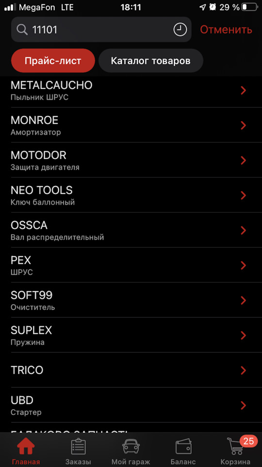

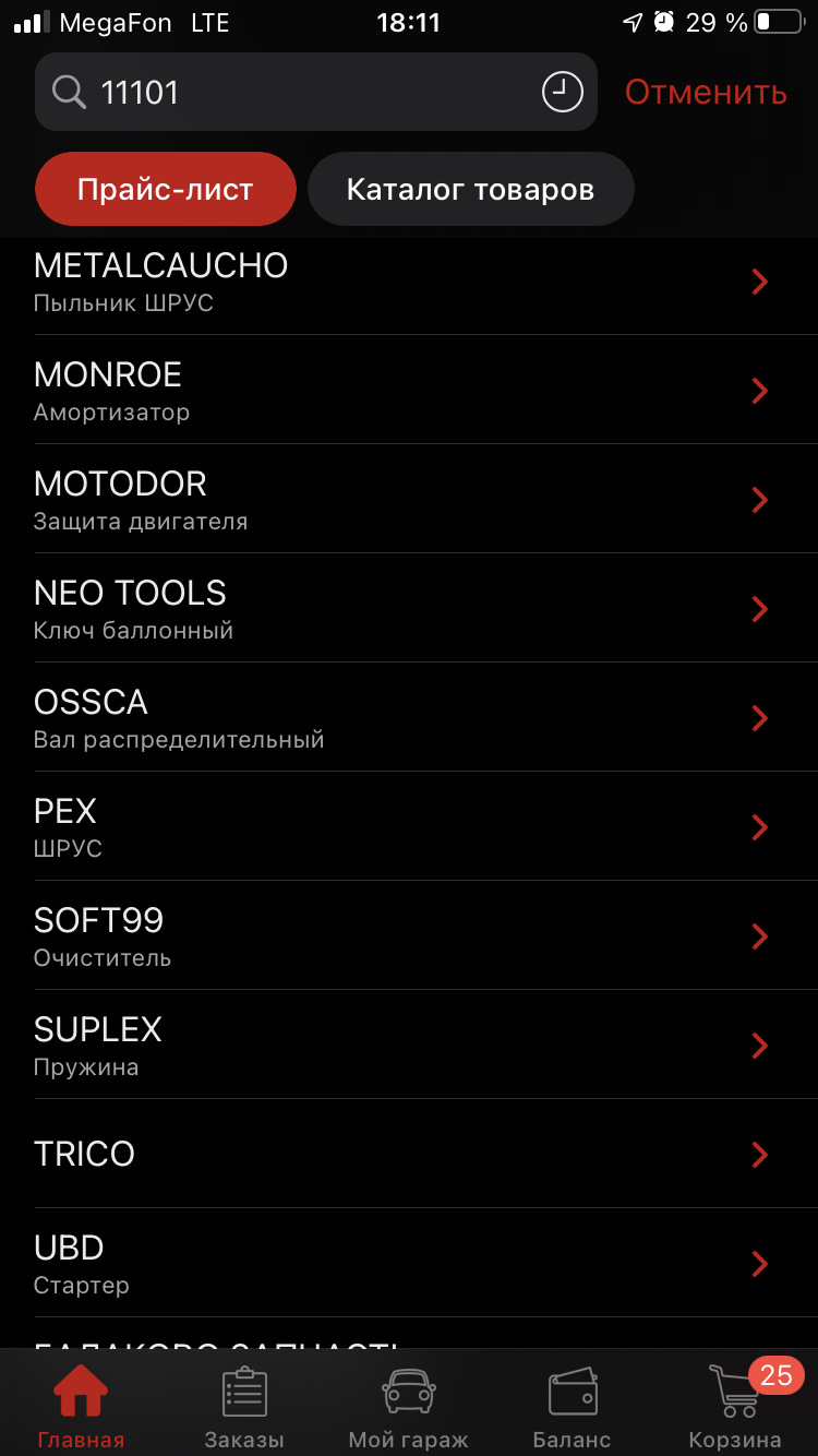

Тоже часто сталкиваюсь с этим, в следующий раз советую попробовать гзокс vk.com/wall-106347033_467
Попробую. Код заказа подскажете?
111101 софт 99 или гзокс
Он поставляется через магазины запчастей? Не находит по этому коду…
Ошибся

На будущее))))) Коллектор быстрее, проще и, главное, по Эльзе нужно одевать на установленные в блок форсунки. Много лет делал как ты, потом попробовал по сервисной методике и офигел от правильности этого метода))
А как разъёмы на форсунки одеть? Там уже не подлезть к ним…
Ремкомплекты на форсунки не покупал новые?
Voyager
пластикоаый короб жгута форсунок свободен. его надо только снизу прищелкнуть рампе. Все норм, уже раз 5 так делал.
В следующий раз опробую. Спасибо. Форсунки нормально таким образом в рампу втыкаются? И ещё вопрос к Вам, как к большому специалисту. Нужно ли уплотнительные резинки и тефлоновые прокладки форсунок менять?
тефлоновые по мере видимого старения. Они уплотняют каналы. синие кольца при аккуратном демонтаже коллектора выдержат 3-4 снятия постановки. Но стоят не много и можно заменить.
Сложность, как я понял, только с тефлоновыми прокладками. Для замены специнструмент нужен. Остальное руками поменять можно.
Не надо никакого специнструмента. Берёшь пластиковый колпачок от шариковой ручки с круглым расширяющимся кончиком. Сильно насаживаешь новое колечко. Оно расширяется, примыкаешь к концу ручки носик форсунки и быстрым движением проталкиваешь колечко на форсунку. Оно принимает свою форму обратно.
