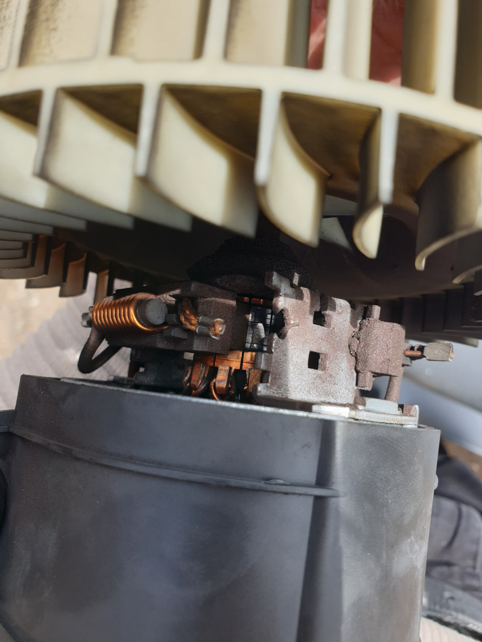

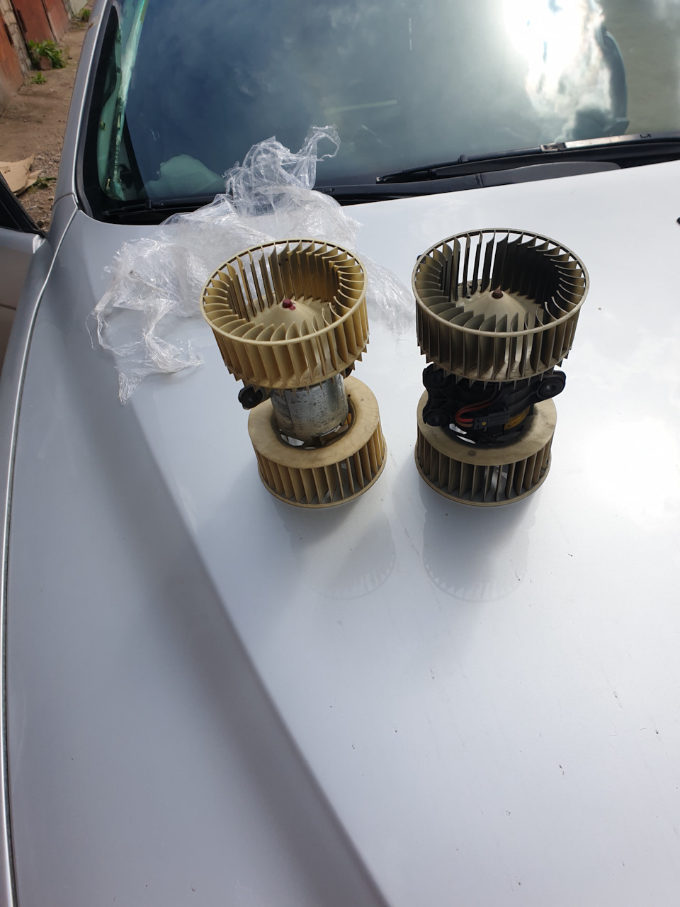

В течении года моторчик умерал мучительной смертью. Пищал, скрипел, шумел, плохо дул, в конце концов, умер. Умер зараза в тот момент когда он очень нужен был . Нашёл на разборке б/у в отличьном состоянии .
Сразу планировал замену на сто . Но. . Ценник в 80уе не давал мне покоя . Нашёл много статей, почитал тис, набрался смелости и в бой .

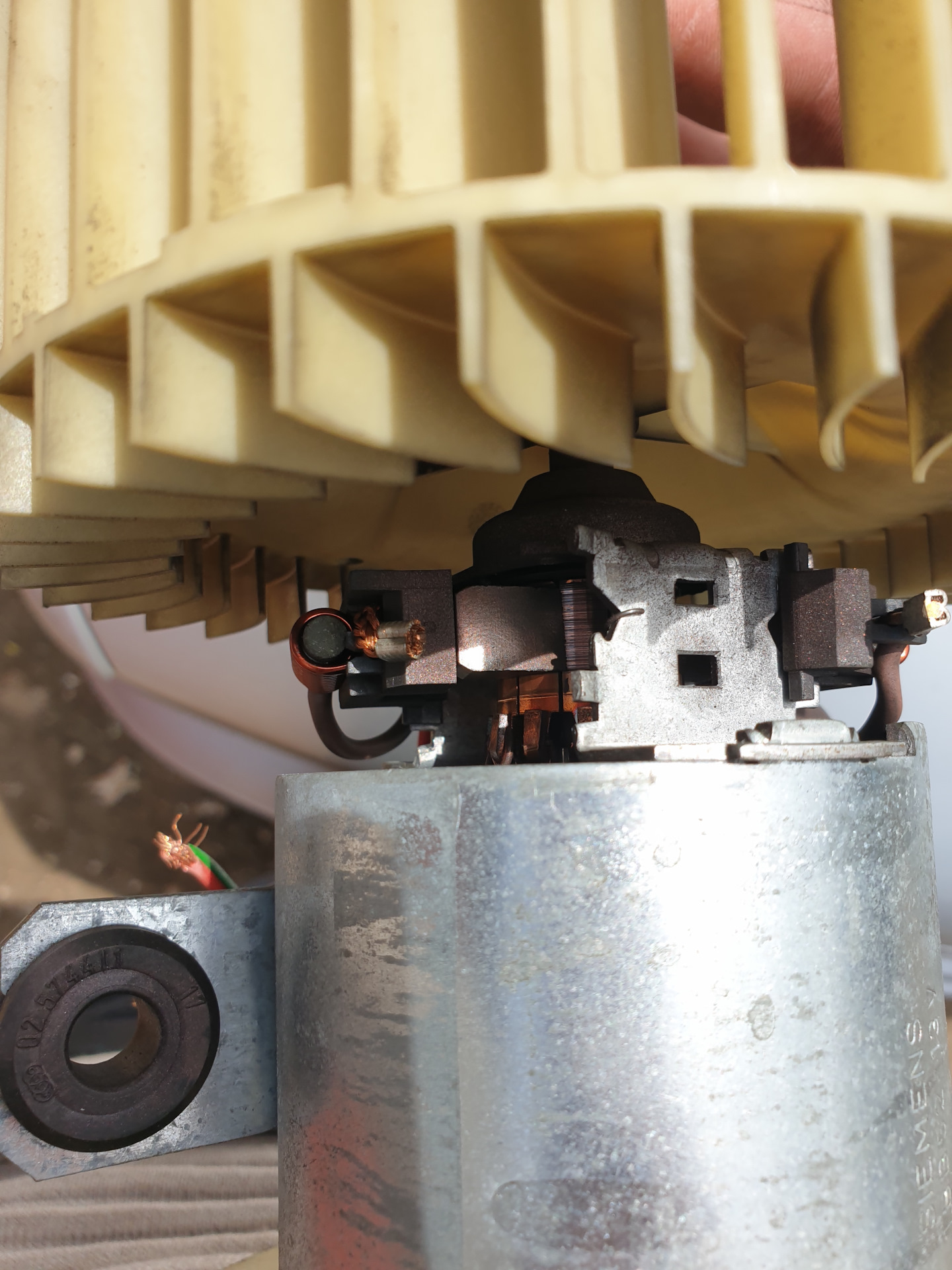

На старом моторчике умер коллектор.
Не хотел заморачеваться с заменой щёток и коллектора. Нашел моторчик в отличном состоянии . Щётки как новые, на коллекторе выработка не сильная.
На все ушло 3 часа . Забыл подключить подушку безопасности пассажира. Не мог понять почему ошибка не удаляется ))))
Работает отлично . Я даже не думал что может быть такой мощный поток воздуха)))

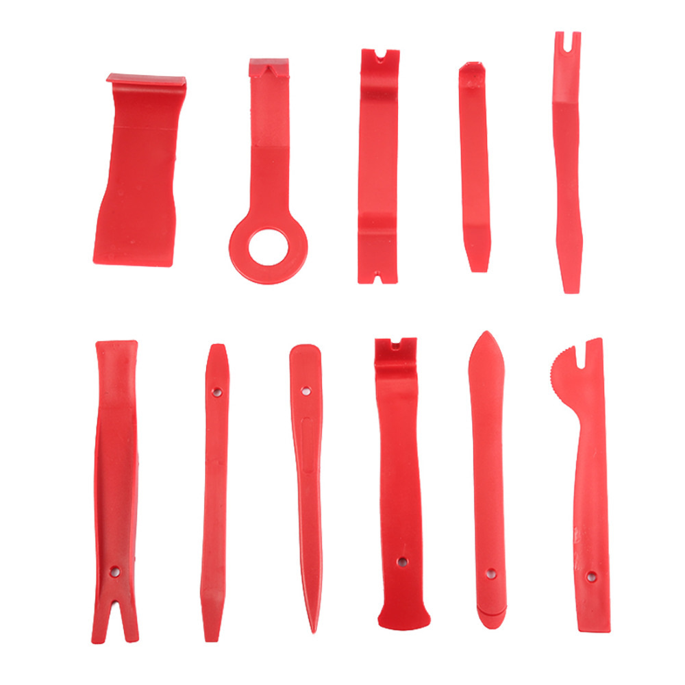

Бог вам в помощь )))) купите набор для разбора салона. Он мне много время сэкономил
Да блин. Тачка стоит с февраля месяца. Заменил всю заднюю подвеску. Обработал днище от ржи. Разобрал все. Покрасил тачку. Уже почти всё собрал. И нужно было мне включить печку, чтобы отпотело стекло лобовое. Включил на обдув лобаша и он поработал с минуту и отключился. Сейчас у меня все одно за одним ломается.
LSD-520i
А шо за набор? Можно фоточки?
