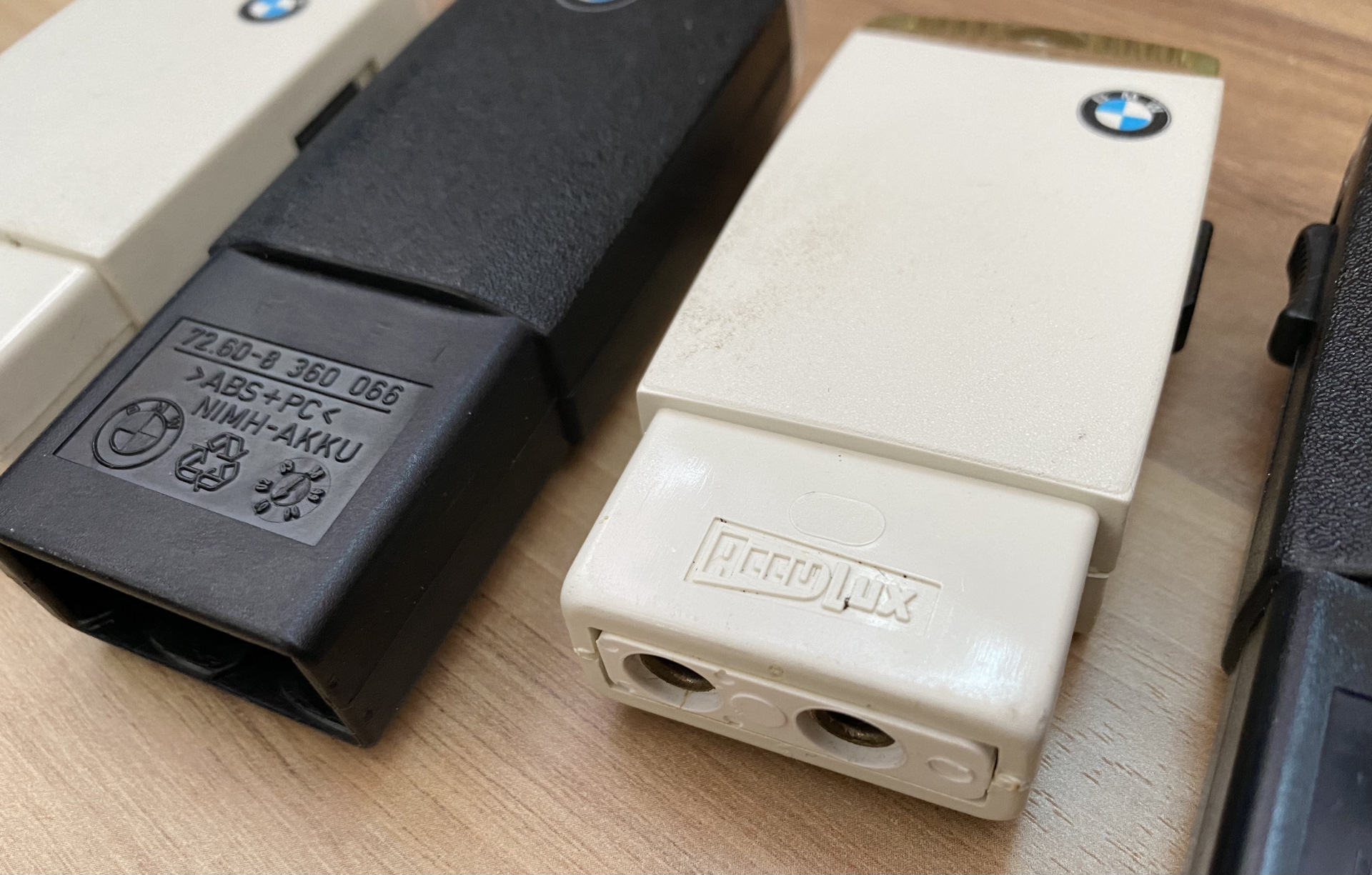

Случайно обнаружил что у меня, оказывается, не хватает такой важной вещи как фонарик в бардачок. И как только я мог про него забыть? ) Исправляем.

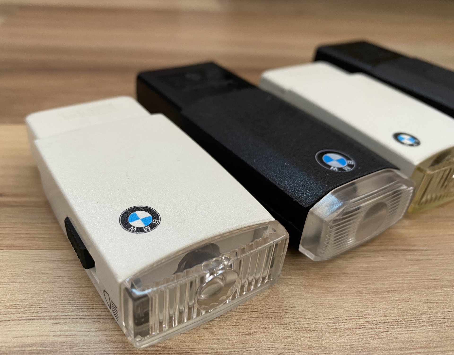

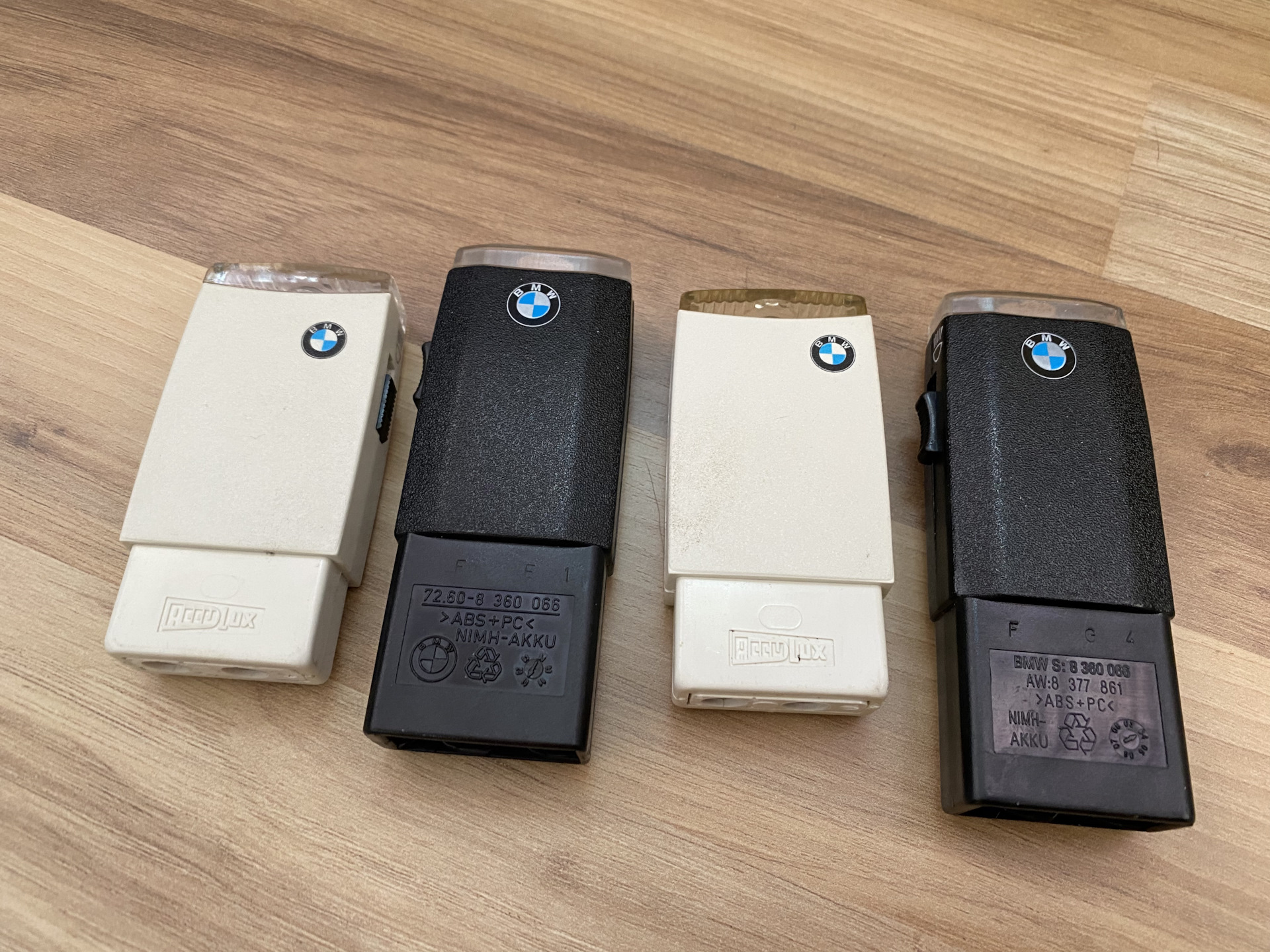

Фонарики есть белые и черные. Белые более ранние, черные более современные. В e30 подходит только белый.
Цена белых в разы дороже черных. Причем они все поголовно нерабочие. Но на цену это не влияет, на белые она стабильно растет из года в год. Дешевле 40$ уже только совсем хлам. Более менее приличные экземляры это 50-60$ и дороже.

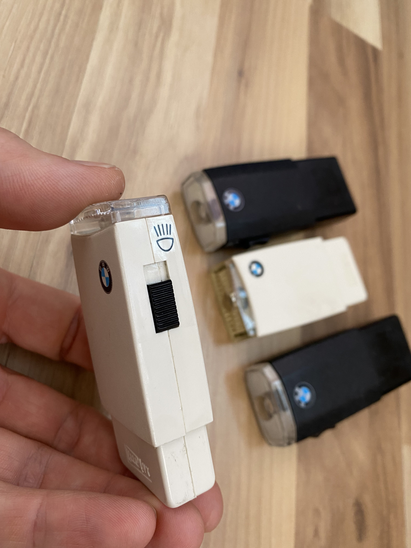

Заказал лучшее что было на ебей. Если заказывать вот так сразу, как я, не выискивая месяцами нужный лот, получается просто неприлично дорого, но, думаю, оно того стоит. Особенно один белый из двух выглядит хорошо: ни грамма желтизны, стекло просто кристально чистое. Контакты, лого, — все реально как новое. И это на девайсе которому лет 40! Красота. Но при этом он конечно не работает ;))
Поэтому черные заказал как нагрузку, есть идея из них переставить рабочие внутренности, чтобы не колхозить какие-то аккумуляторы. Фонарик постоянно заряжается в бардачке, если что-то намудрить, от перезаряда и перегрева может быть беда.

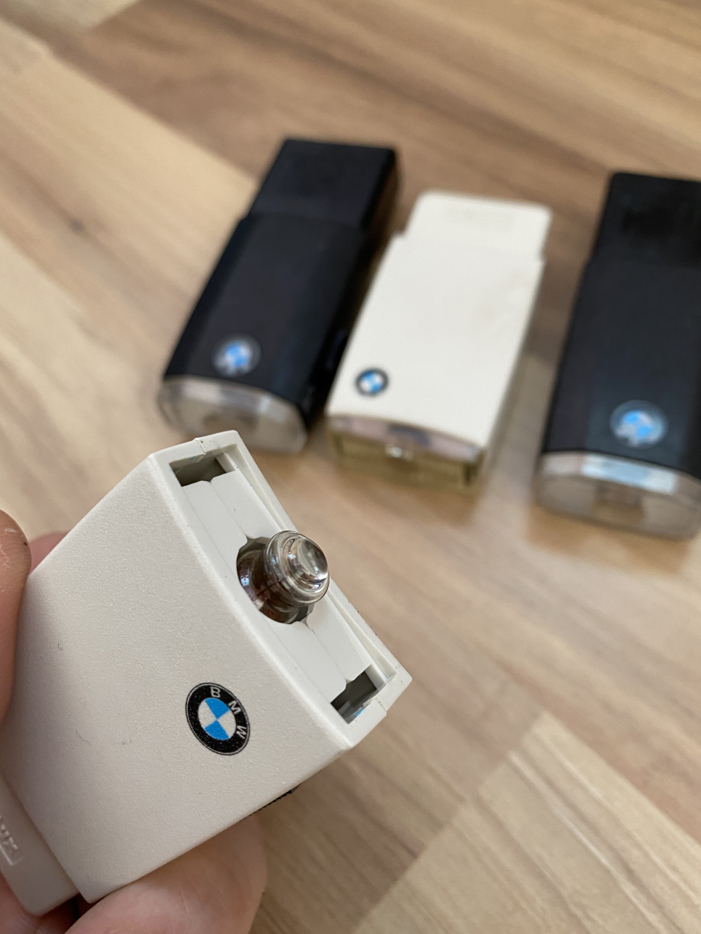

Тех древних акб уже не найти, но у Varta в каталогах фигурирует официальная современная замена-аналог Ni-Mh аккумуляторов V205H, которых в фонарике пара. Есть вероятность вздутия при использовании китайских акб, а по ссылке ниже вообще батарейки в фонарик вколхозили.
Как я понимаю, эту пару надо както спаять вместе, как?
Проблематичнее скорее припаять провод будет. Удобнее приобрести уже объединенные вместе, бывают 2, 3 и больше штук с выводами для пайки, обозначение таких батареек 2/V250H, 3/V250H и т.д. www.ebay.de/itm/271201072773

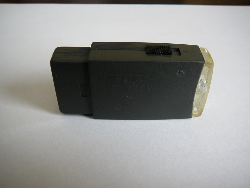

Еще были более ранние фонарики — такие же как белые, только черные — наверное конец 70-ых начало 80-ых.
Помню как на ибей белые покупал по 5 — 10 долл :-))
Интересно, не попадались такие. Пошел гуглить )
Вот такие ещё есть
100% ретро )
