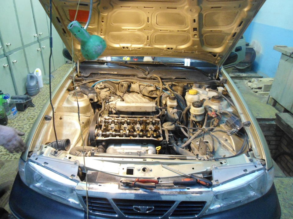

Самое Главное: С утра сел за руль, завёл- Всё Ништяк, довольно таки неплохо покатались поездили в тот день, приехали что то около 2х ночи. (Надо бы добавить что днём температура держалась на отметке — 25, к ночеру упала до — 32). Утром следующего дня выхожу заводить, а в ответ тишинааа. Ладно думаю- свечи подзалил, аккуму ни разу не снимал, не подзаряжал.
Ещё через день с полность заряженным аккумулятором (Спасибо Тёмке!) и "свежими" свечами завёлся таки, но на приборной панели загорелся значок Аварийного Давления Масла. Стою такой, смотрю на НеКсюшу непонимающими глазами, звоню своему непосредственному Начальнику (на работе), (он же по совместимости Главный Механник- Моторист Кировграда) и объясняю ситуацию. В ответ слышу: ГЛУШИ и в тёплый гараж, либо мойку- отогревай! Так и поступил- потихоньку, на "лямке" доехал до мойки, ну и часа 2 там "зависал".
Как дальше то сказать, описать? В общем всё неплохо, но едешь и примерно на оборотах 3000 (тахометра ведь нет) появляется стукаток в двигателе. Сильно не досаждал, да и на Коллегиальном совещании было принято решение списать его (стучок) на гидрокомпенсаторы. Наконец освободился Фирменный сервис у Начальника и НеКсюша была загнана для вынесения вердикта, ремонта. А он (Вердикт) оказался СУРОВ: стружка в двигателе, подтекающий Антифриз из под головки блока и масло цвета эээ. Шибко тёмного. Разбор двигателя с последующей шлифовкой коленвала :((( Пипец я Вам скажу Ребяты- к Такому я был не готов ;(

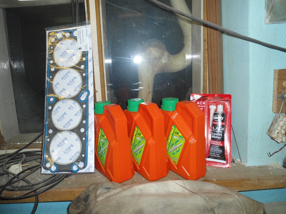

Коленвал шлифовал в "ЮМЕ" www.autouma.ru/ у Ребят рука "набитая"- сделали всё быстро и Качественно. Больше времени я потратил бегая по Екатеринбургу в поисках запчастей (самой большой головной болью встали шатунные вкладыши 0,50 отыскались только в "СЕНСе" на Фронтовых Бригад 14) остальное прикупил на "Белой Башне". Сборка двигателя вылилась в 2 дня и 10000 денег.
Ну и последнее: НеКсюша Снова с Нами! Правда прохожу обкатку :)

Подозрения, догадки Андрюх. Маслоприёмник же находится под 2ым цилиндром (Daewoo Nexia). И терануло как раз второй шатун (вкладыши). Воот. Если "кусок льда" прилипал к маслоприёмнику, то в голову поступала недостаточная смазка. Такие вот рассуждения.

Обкатывай, и наслаждайся, меняй почаще масло, и только хорошее, антифриз только красный не ниже G12. От него печка даже получше будет греть =)
Пробег всего- ничего 77000. Масло (мне) надо было просто поменять при покупке. Масло буду лить ZIK 5W30, а антифриз менять не стал- зелёный заливаю. До полного прогрева Мафынке нужно минут 5, 10. я считаю что это совсем не плохо :)

Так от куда стружка взялась?Судя по фото поршневую не трогал?
Смею предположить что вкладыш провернуло?
До проворота оставалось совсем чуть, а там. Сейчас попробую сделать фото вкладышей и загрузить.
