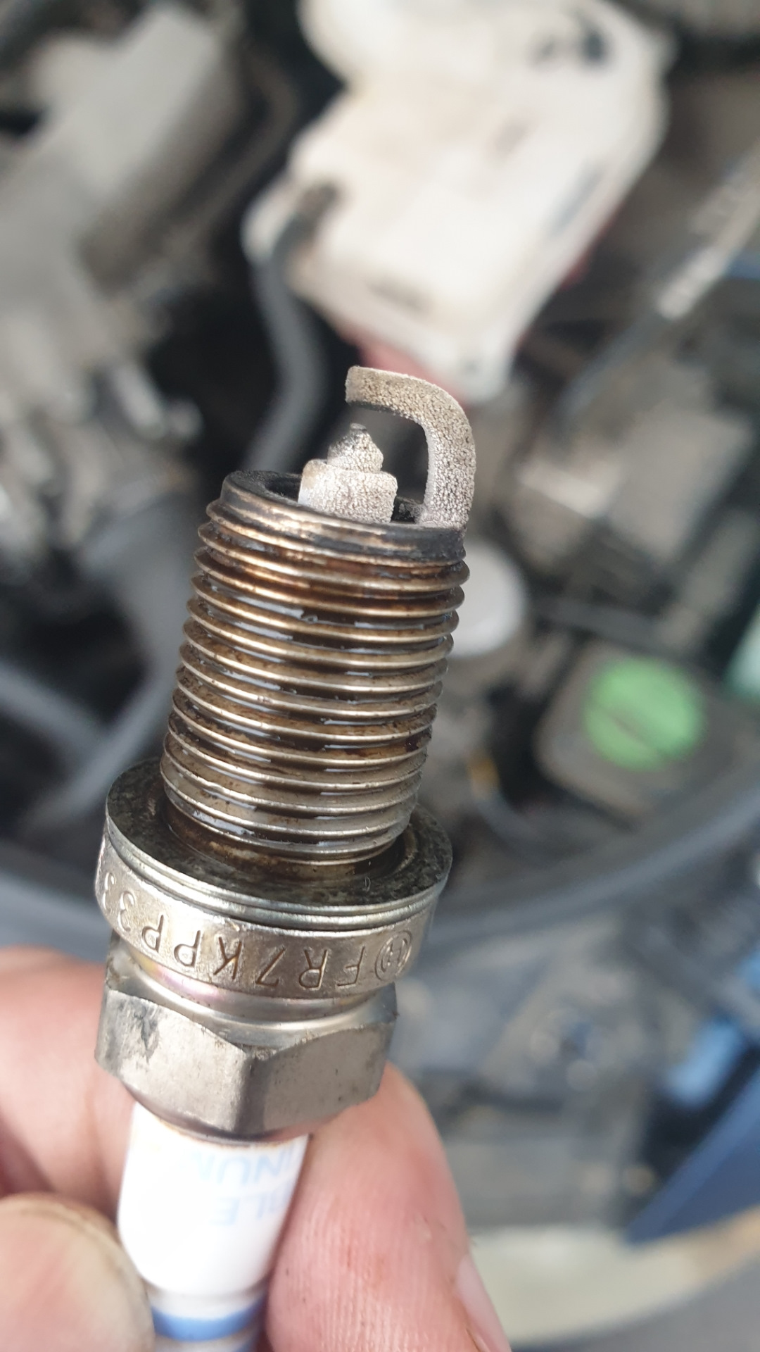

Свечи Bosch прошли 50 000км, и только я задумался о замене и начал выбирать свечи, так появилась ошибка по пропуску воспламенения.
Выкрутил свечи и увидел их плачевное состояние. Похоже плохая свеча и убила катушку зажигания.

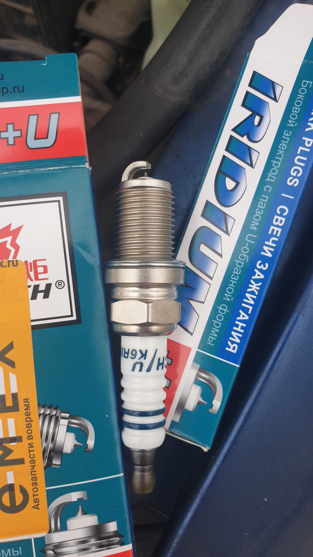

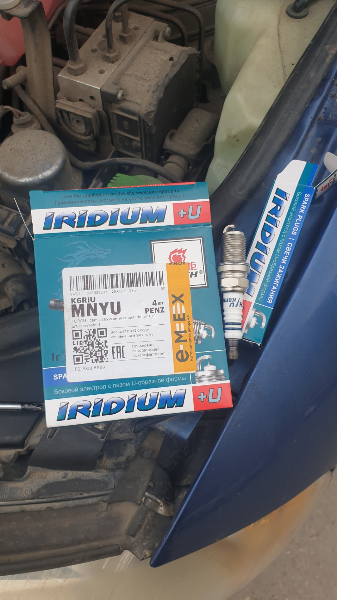

Решил рискнуть и протестировать китайские иридевые свечи, тем более отзывы хорошие.
Заодно заменил топливный фильтр.
После установки заметил сразу, что ехать машина стала лучше, заметен хороший момент от 2000 до 3000 оборотов. Расход снизился до 12 литров по городу.
Буду продолжать тестировать, за такую цену можно и почаще менять.
Запчасти на фото: K6RIU

Приветствую. В номере свечей последние случайно не 11?
Катаю такие свечи уже не первый год, очень нравятся!
если не ошибаюсь то эти свечи делают на одном заводе с денсо. я тоже такие поставил и накатал уже больше 10000 т проблем нет за то цена радует .
Знаешь что бывает когда керамика с китайских свечей лопается и высыпается в цилиндр?)
Белые свечи- бедная смесь. Не хватоло ей чего то
Скорее это из за масла, которые МСК пропускают в камеру
От масла махра тёмно-коричневая какая то.
На резьбе масло вижу, прокладку клапанной надо заменить
