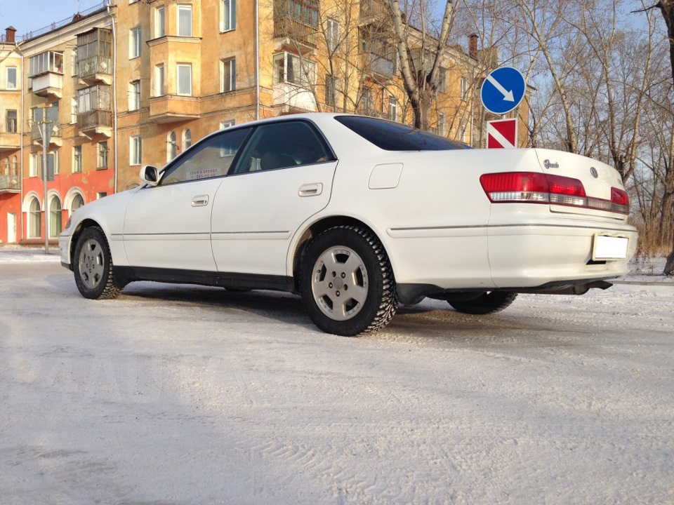

Друг продает живого марка 100-й кузов на коробке 2 литра beams состояние хорошее, жизненные коцки есть, но не бит не крашен и полная пошлина, юбилейный, таких на дроме не найти короче, да и цена нормальная!
Этот марк кушает масло и зреет вопрос, проще двигу ставить новую или капиталить, если капиталить во сколько может встать цена вопроса?

При нынешнем курсе валюты лучше не брать умотыша, дорого встанет капиталка однако…
P.S. А какой пробег у движки? Может ЦПГ не при чём. На дроме терли тему про бимсы, там отписали что проблема была в клапане VVTi, через него масло попадало во впуск и жрало соответственно.
10 берут за работу + сам покупаешь запчасти все
Пробег 280, надо будет тему поискать, может и решение есть доступное)
Забудь, я с другой проблемой спутал. VVTi там причина высоких оборотов на х.х. Одна из возможных проблем жора масла через впускной коллектор описана тут:

прочитал, незнаю насколько это правда, но я думаю мы попробуем в первую очередь это проверить=)
Будет как минимум разумно, ибо не затратно ваще, хоть и попахивает наивностью))) У меня коллега на альтезе ездит с 1G BEAMS, тоже попал на контракт, так как ведрами жрал масло двс.
первым делом надо вскрыть и оценить состояние, потому что он не дымит не коптит

Этот же двигатель прописан в птс таможенной, пробег 280, капиталка не производилась! Думаю тоже попробывать оживить, если не получиться — искать двигу.
Езжайте с другом к механикам, померяйте компрессию, посмотрите "потенциал", там уж и думай, стоит оно того или нет.

попробовать раскоксовать, если двиг не совсем ушатанный
На марке больше 120 не ездили и боком не ходили (в моих планах только) ! Попробывать маслосьемные колечки, прокладки и тому подобное поменять.
1G хороший мотор, один из самых хороших в свое время был, в своем классе. Плюс еще и на палке)) Или оживи этот, или ставь контракт такой же, благо цены на них не космизм))) ну или 1G-GTE :D :D
