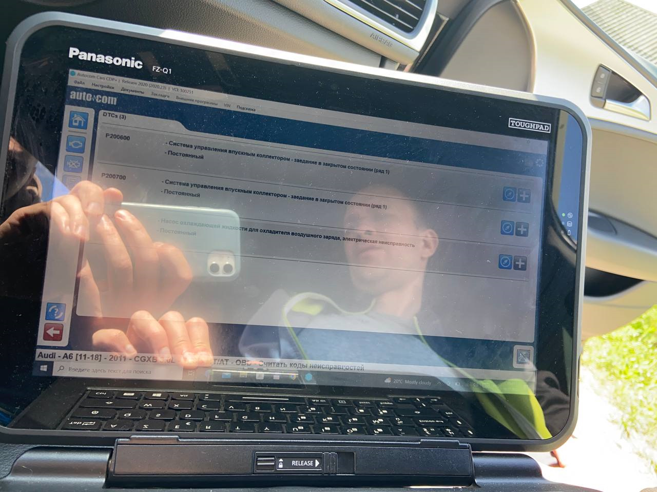

A6c7 3.0 tfsi 2011г вообщем прочитал все о чем вы общались но не могу придти к выводу
Вибрация на разгоне от 1.5 до двух
Коды ошибок:
P200600
P200700
P190A00
Автор не могу тебе написать в личку. Выручайте что копать
Привет. Смотрите трубки вакуумные и клапаны, которые заслонками управляют.
Если всё ок, снимайте впускной коллектор, возможно заслонки из за нагара не открываются.
2010 2.0 tfsi. Я тоже так думаю
Я так понял, что у тебя стоит регулятор (электромотор с тягой) под впуском, который заслонками управляет.
www.elcats.ru/audi/Parts.…d4080f3968&SubId=DAE005D5
Восьмая позиция.
Да да, я когда чистил впуск видел этот моторчик с тягой. Походу это не из за клапана которого нет у меня, сделал щяс диагностику, долго гонял все исполнители, ошибка у меня на насос низкого давления, походу приходит ему.
Может из за него дёргаться, да. Тем более, в жару. Ещё может зависеть от уровня топлива, чем меньше уровень-тем выше вероятность что дёргаться будет.
