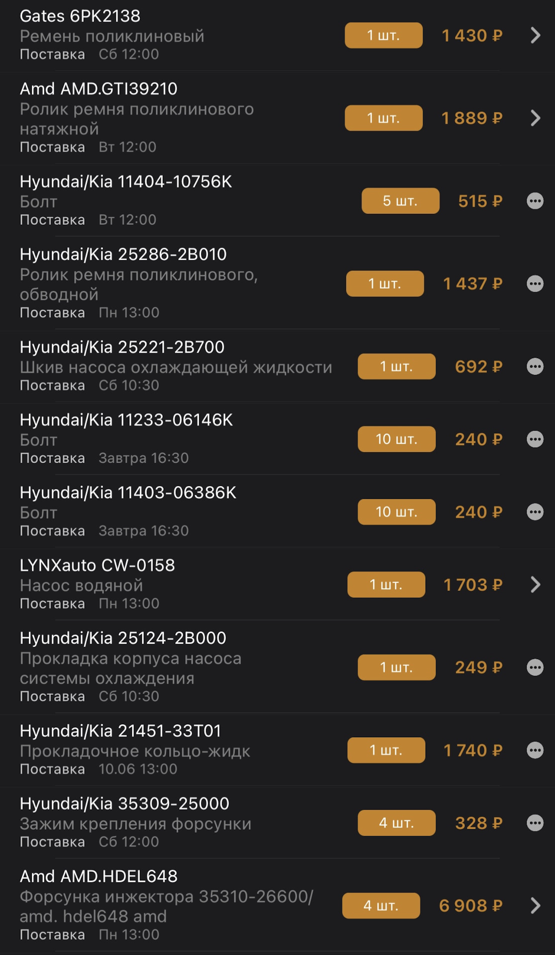

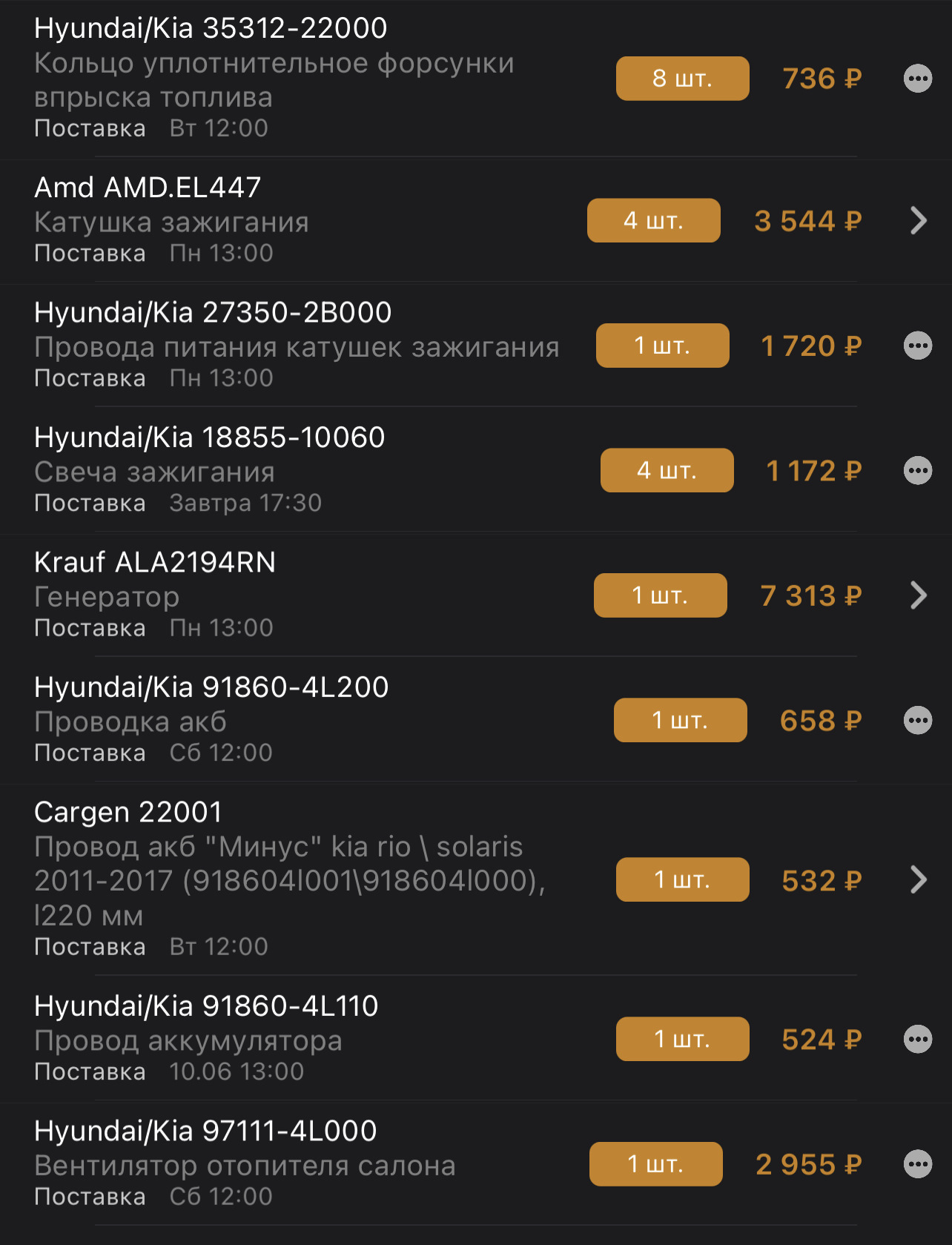

Ребят, на самом деле все до безобразия просто. Встал вопрос о замене ремня навеснооо оборудования, да и ролики все сразу хотел бы поменять, соответсвенно помпу и генератор тоже хочу заменить, но смотря по каталогам есть ощущение что что-то упустил. Кому не трудно, если обладаете исчерпывающей информацией, подскажите пожалуйста что мне для этого понадобится и если есть такая возможность напишите каталожные номера, не хочется купить лишнего, но и бегать в поисках того что не купил тоже не особо хотелось бы…

Чего то я не понял одно, а чего всё под замену то? Туда что? Шаровая молния попала?))), ремень скинуть 5 минут, покрутить все ролики на шумы., что с геной, форсунками и катушками? Да ещё и на пробеге слегка за 100ткм. Помпу себе заменил на 127ткм, загудела, взял brave, прокладка в комплекте, и всё, всё родное, а ну ещё щётки гены поменял, взял в запас эру.
Да в том то и дело, я понятия не имею что делалось прошлым владельцем авто до покупки моей, заказ наряды есть, но состояние было так себе, вот и хочу поменять уж и забыть, да вроде ничего туда не попало, есть ощущения что машина подтраивает, особенно при включении кондера, при нажатии педали газа звук сыпящегося риса, тоже не знаю куда копать, вот и думаю поменять все и не заморачиваться, вот вопрос поможет ли или нет, эт да тот ещё вопрос
Для начала свечи поменяй 1578 нжк, если не гудят и не пищат ролики, то навесное в норме, антифриз замени, а то на помпу попадёшь, тормозуху, а дальше видно будет), включённый кондей напрягает движок, при хреновых свечах это может быть заметнее

Катушки АМД хлам, половина брак. Генератор оригу менять на этот китайский Крауф? Орига ходит максимально долго, проблем с ними нет, ревизия стоит копейки при необходимости, менять его не нужно. Помпа Люнкс хламище, помрет когда угодно, родная ходит бесконечно. Форсунки зачем менять? Промывку сделай и всё.
Вооот, о таком ответе я и говорю, я первый раз сталкиваюсь с заменой всего этого, потому и хотел бы услышать нечто подобное по тому что подобрал, убивать машины цели нет, промывка форсов носит временный характер, хочется заменить на что-то стоящее своих денег и что не придётся менять ещё ближайшие 100 тыс. км, никогда не сталкивался с ревизией генераторов, понятия не имею как это делается и где это сделать, по помпе смотрел чисто по рейтингам экзист, то и выбрал, какую тогда ставить?
а генератор то за что? они до 300 тыс ходят спокойно, если их конечно не выжигать сабом, форсунки тоже почти вечные, катушку в запас, но оригинал только, по остальному уже сказали. вентилятор отопителя, разобрать 15 минут, почистить и смазать еще столько же проходит

Ролики и ремень. А зачем менять помпу и генератор? Пробега ещё мало www.drive2.ru/l/570977488889447006/
Спасибо за ролики и ремень, хочу раз залезть и ещё столько же туда не лазить)

Если есть сомнения можно через emex или exist пробить по вину. Там есть каталоги
Да я на экзист собрал корзину, вопрос только подойдёт оно все или нет и все ли собрал не знаю…
С таким размахом надо тогда было ещё и насос гура купить или вообще уйти от гура на электроусилитель руля)
Ну пока нет предпосылок к его замене, но хочу довести до идеала чтобы ездить и голову не ломать ближайшее время…
1MDV
Ну вот я выложил свою корзину, глянь все не все, если не трудно…
