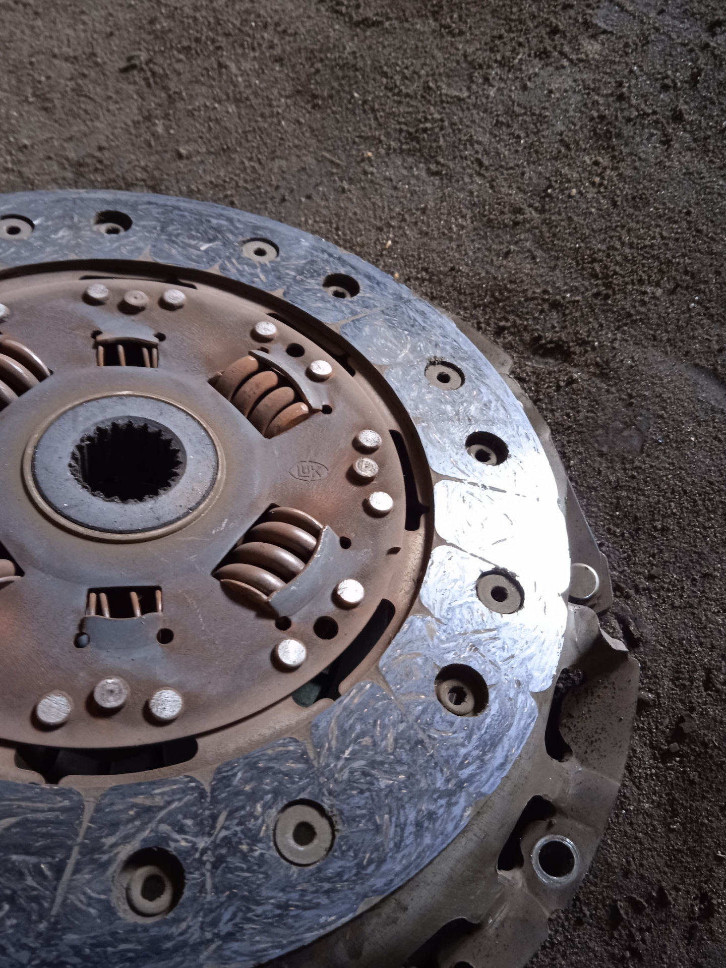

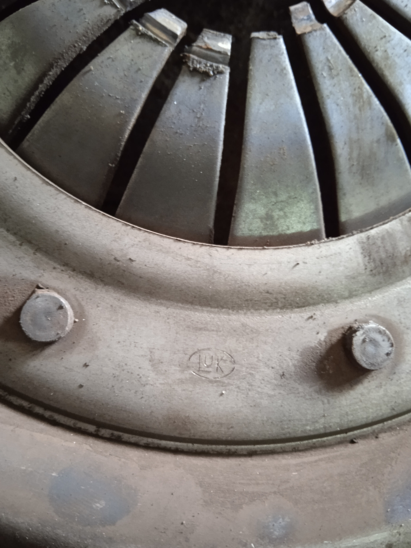

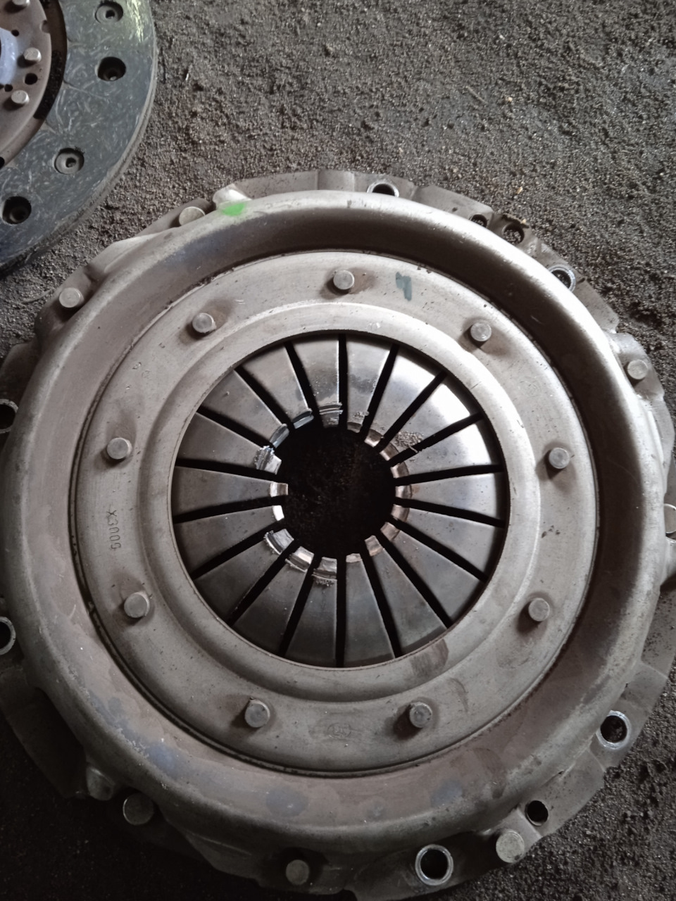

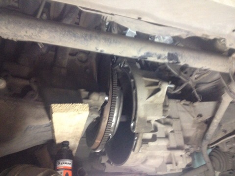

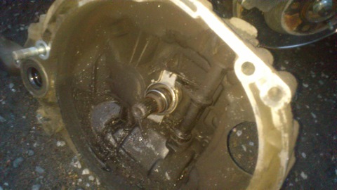

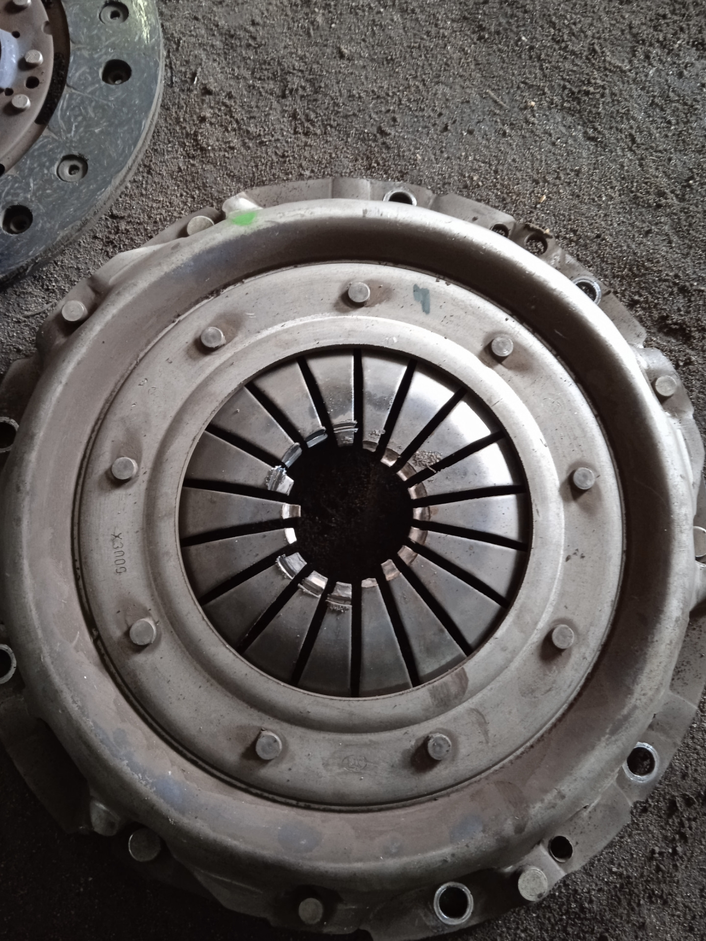

Всем здорова. Месяц назад начались проблемы с включением задней передачи. Потом с первой. Думал трос. Заменил его стало немного лучше но не на долго. В итоге корзина в сборе LUK такая же как стояла.
3 часа на подъемнике и все готово. Педаль мягкая до неузноваемости…

А какая мысль, заставила трос то менять
Потому что механизм давно щелкал раздрожало. Плюс трос лежал так и так хотел менять.думал что может че механизм этот мозг делает.
Щёлкал, потому что трос в оплётке размохрился и мохрами оплётку цеплял…в принципе поменял правильно…его бы в конечном либ заклинило, либ оборвало…где-то в самом не удобном для ремонта или перегона месте
Нет ты не прав. Щелкал механизм автонатяжки. Там втулочка пластиковая протерлась и он туда сюда прыгал оттуда и щелчки. А трос в пластиковой оплетке Я специально его обрубил и вытащил он весь цел.(просто был тот же спорпо этому поводу)
Это родная сцепа ?
Да
