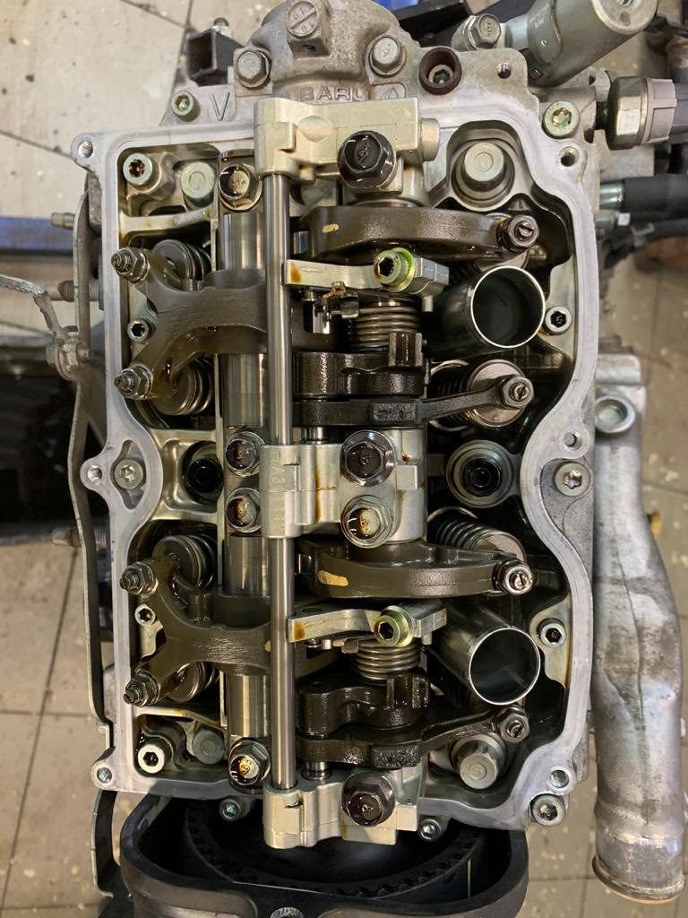

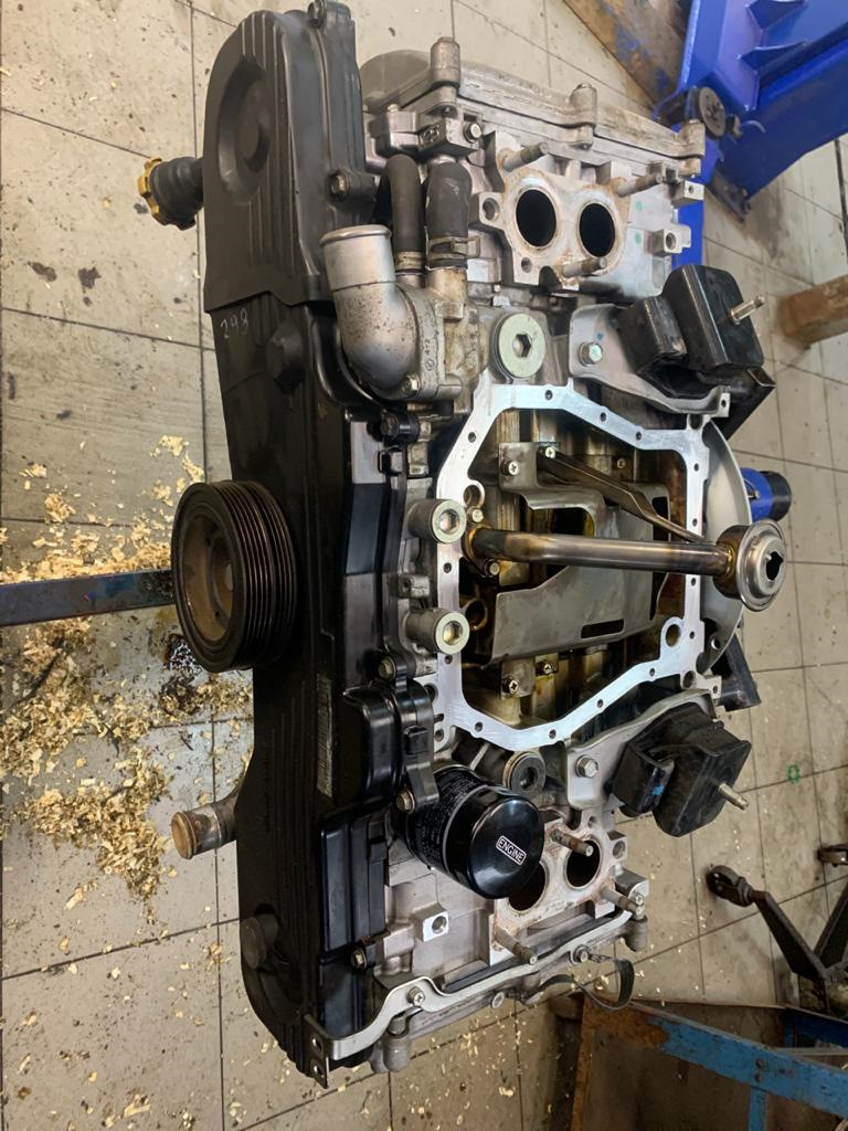

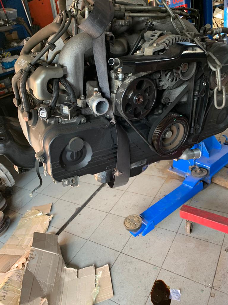

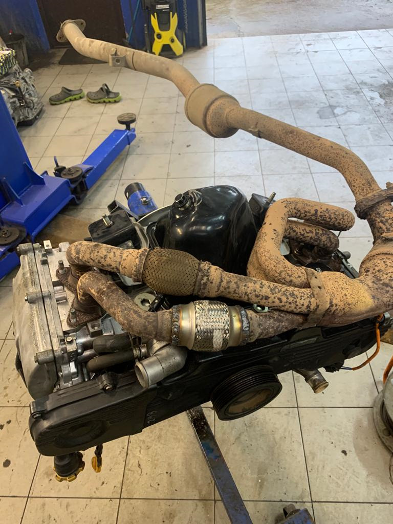

Доброго дня читающим эти строки. Пробег машины 407000 км.Появился жор антифриза. 2,5 литра на сотку. Проверял трубки везде сухо. Снял двигатель прокладки целы. визуально никаких дефектов не нашли. Списали расход антифриза на микротрещину в блоке. Мастер у которого ремонтируюсь заказал двигатель из Владика. Месяц ожиданий и двигатель приехал, пробег у него 70000(если не пи…дят). Поддон и клапанные крышки вскрыл вроде нормуль. Сразу замена ГРМ и новое масло. Заодно приварил новую гофру. Разница между старым двигателем и который поставил очень заметная в лучшую сторону. За все про все 136 косариков(((

Бро вопрос: до смены стоял тоже на 173 л.с. или был на 165 л.с?
Судя по фото поставили обычный 165
Вот собствена и вопрос к бро
SZXW
На третьем фото чётко виден клапан.
Странно, я думал они только на 4х вальных стоят
Они на рестайле стоят двухвальных. У меня фотки поразглядывай — www.drive2.ru/l/543092224741605845/
