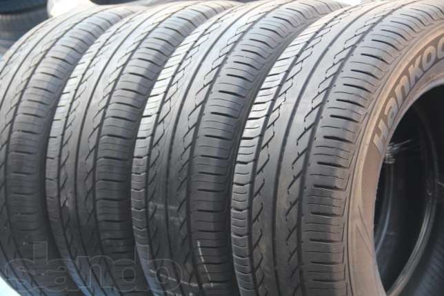

Как уже писал вчера, купил за не дорого (5000 руб.) комплект летней резины hankook 235 60r16 100h optimo k406
Переобулся сразу, но "затестировал" только сегодня.
Для начала прочтите, что пишет производитель:
Hankook Optimo K406 — Ненаправленные летние шины для легковых автомобилей. Категории шины: • летняя • легковая Благодаря использованию нового кремнийсодержащего покрытия SILICA для протекторов в сочетании с ТСТ-технологией (Trapezoid Contour-Theory – теория трапецевидных контуров) фирмы Hankook, шины Optimo K 406 гарантируют именно то, что обещает их название: оптимальную послушность автомобиля в управлении и прекрасный ездовой комфорт, а также отличную тягу в сырую погоду. Специально разработанный дизайн протектора и использование кремнийсодержащего материала SILICA обеспечивают дополнительно к этому ограниченное сопротивление качению и соответственно уменьшение потребления горючего.

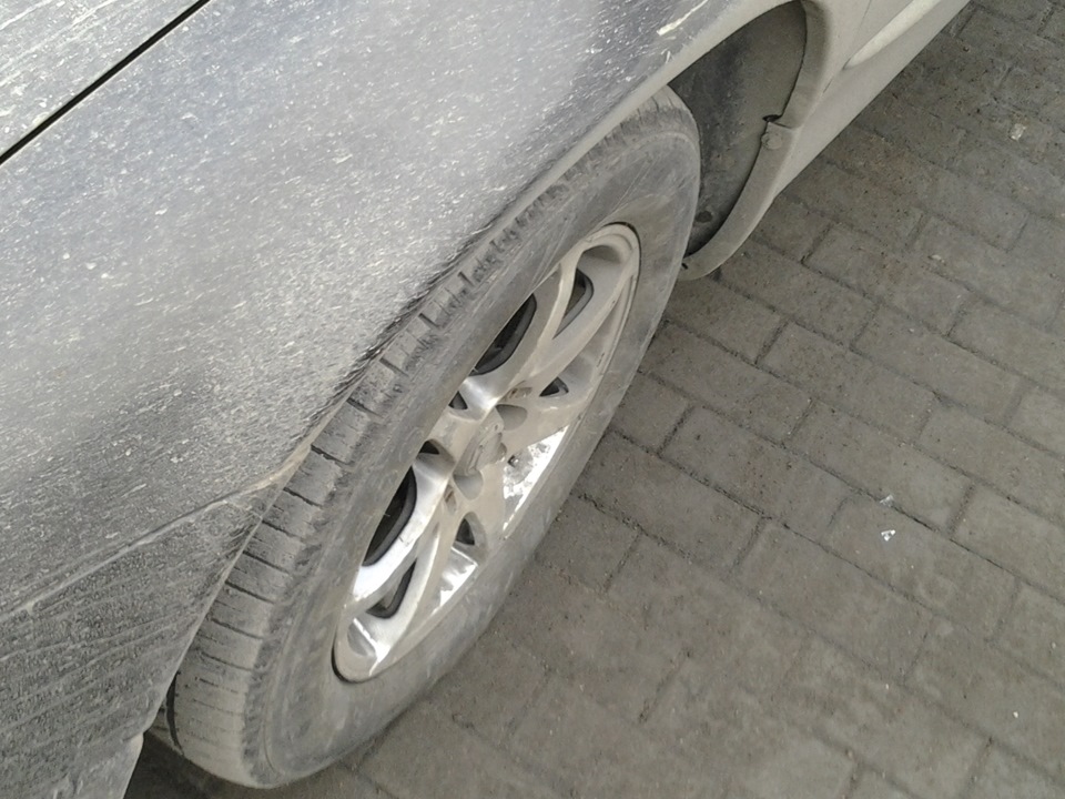

!Хуже резины у меня ещё никогда не было! Да же Китайская резина (ездил всё прошлое лето) оставила хорошие впечатление.
Как только заехал на КАД и втоптал кик-даун, появился непонятный звук, напоминающий звук умирающей ступицы, но он исходил от обоих передних колёс. Думал прогреется, станет тише, но не тут-то было. Проехав 40 км на средней скорости 130 км/ч звук тише не стал.
Так же ОЧЕНЬ СИЛЬНО стало мотать в колее, а у нас половина КАД сплошная колея. В общем руль надо держать обеими руками.

ну видишь, оказалось изнутри обо что-то трёт ((( потому и шумит
очень интересно обо что? выяснить удалось?
пока нет, я в офисе!
Жень ширена нормальная, шумит скорее всего не прогретая (задубевшая ещё) проехал бы км 50 должна былабы менее шумной стать. Болтанка, так нету в ней боковой потдержки, надо под наши с жёстким бортом брать низкий профиль, а как ты летаешь точно нужна потдержка бокавая. А так привыкнешь да нормально будет.
Я уже ниже написал, что посмотрел, а она затирает (((
Сёдня поеду её возвращать. Только денег на шинку потрачу 3000 (((( Сэкономил блин!

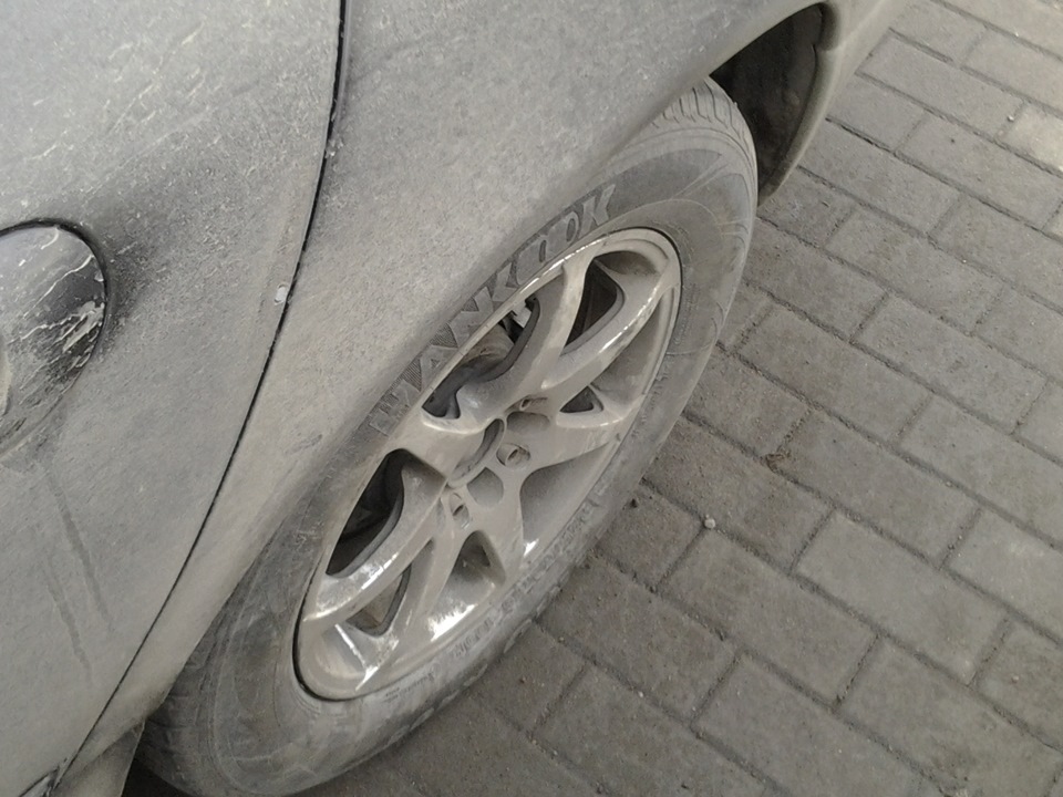

В натуре изнутри цепляет. Вывернул колесо, а там след от цепляния. Только не могу понять обо что цепляет.
В общем вечером еду отдавать её обратно.

Такая была резина — средняя, мягкий корд — это да, но на хар-ки не влияет. Колейность- это из-за не првильной ширины! Штатно разве 235?
В дождь держит отлично, по шуму средне. В общем по мне все ханкоки — просто средняя рабочая резина- не более
по штату 225
Ну вот и колейность, при чем тут "плохая резина" тем более на длинном мягком седане это крайне критично . Жесткие пружины и спорт аморы решат эту проблему на половину
в любом случае она шумная.
у меня лето тоже 235 норм
а ширина диска какая? и какой радиус?
16 родные стоят ширина их мне не известна

Ага, и бубликом (((
Хотя я ща походил по парковке, посмотрел… у почти половины машин шины бубликом. Пугает только, что боковая нагрузка увеличена.
