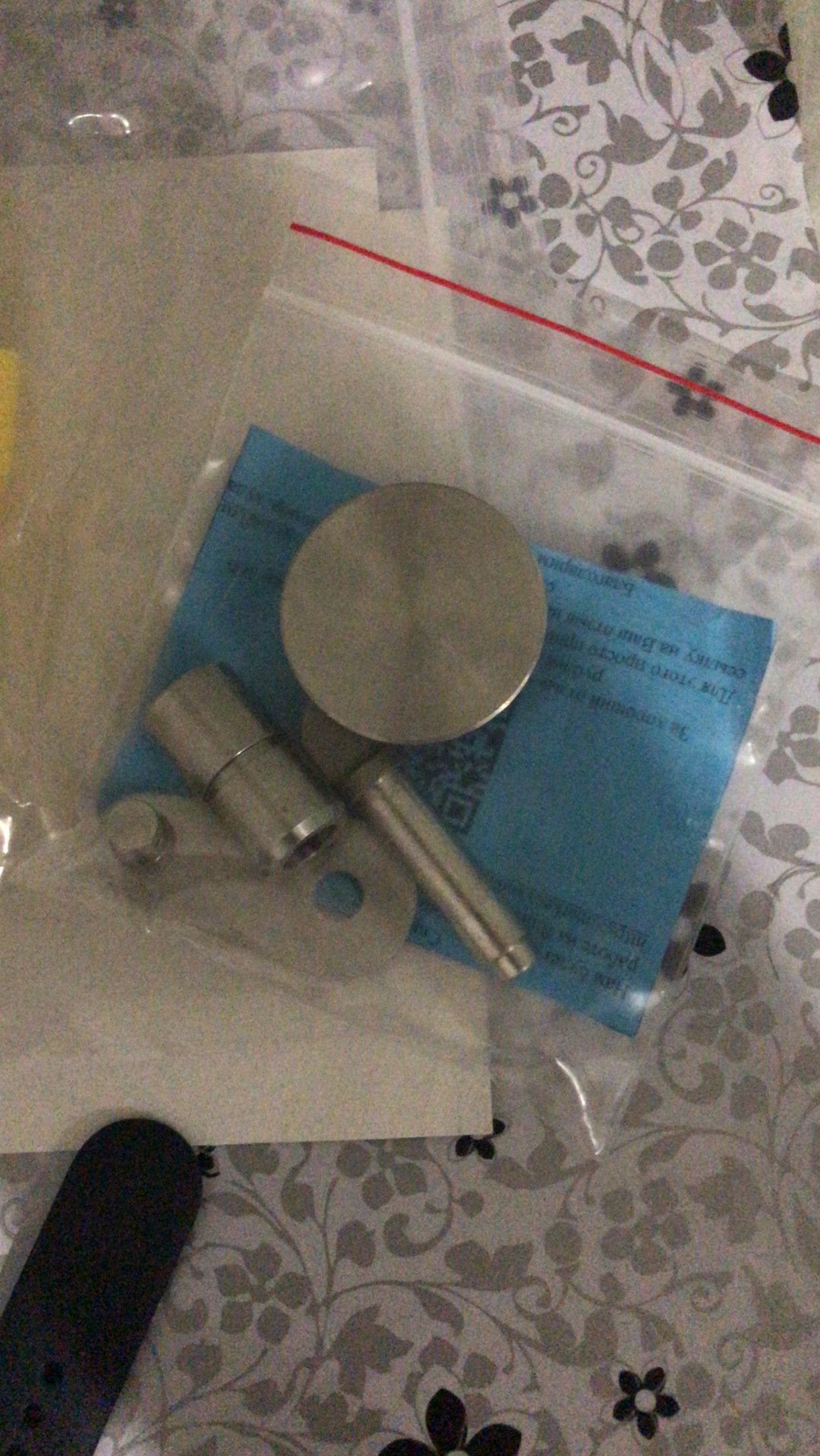

Добрый день может кто подскажет какой стопорное кольцо ставиться на ось калитки вестгейта (N20). вчера обнаружил очень большой осевой ход, такое ощущение что его нет. Снимать выпуск для ремонта калитки планирую в следующем месяце, сейчас думаю временное решение попробовать…(главное чтоб оно не стало постоянным)))) )

Калитка цокот дает? Слышно ее ?
да, на холодную
Ошибка привода выскакивает? Если нет, то ещё не страшно
ещё нет

Как сделаешь отпиши пропал этот цокот мерзкий на холодную или нет 🙂
Да, про кольцо забудь. Мне около месяца назад ремонтировали, правда немного более масштабно )) вытачивали новую втулку
втулку буду делать, кольца нет сейчас…
Готовые комплекты продают, вся калитка в сборе, зачем мудрить — вытачивать.
да в России есть комплекты, но у нас в РБ их нет. а если есть то цены космос. Есть люди знакомые которые на ты с токарным станком и сваркой…
У меня лежит новый комплект для замены себе, но там нет ограничителя, или что подразумевалось?!
Сюда одевается тяга и ставиться стопорное кольцо, обычно на тяге тоже разбито отверстие, за сколько комплект брали?
Брал когда акция была, зимой, 7 стоил, брал за 4
Выработка во втулке, никакое сторорное кольцо не поможет.
очень большой люфт по оси вала на которое одевается тяга, поэтому нужно кольцо, чтоб тяга не выпала
