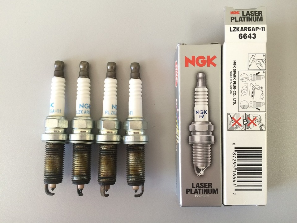

Свечи (22401-CK81B, NGK 6643 LZKAR6AP-11) — 2560₽

Свечи поставил немного другие. Оригинальные свечи это NGK 5118 PLZKAR6A-11. Я их не нашел, но нашел замену NGK 6643 LZKAR6AP-11. Отличие в артикуле — буква P переставлена в конец. В остальном — те же самые свечи для установки в HR16DE. Старые свечи конечно же оставил, на всякий случай. Они в нормальном состоянии, красного налета нет. Заправлялся всегда на одних и тех же Газпромнефтевских заправках бензином G-Drive 95. Один раз пробовал G-Drive 98 — эффекта ноль, только больше жрал его кажись. B несколько раз обычным 95/96 при двух поездках на Алтай (заправки Роснефть, Ника, Расул, Лукойл). Разница между обычным 95 и G-Drive хорошо чувствуется в динамике и обгонах на 120-140км/ч :)

друг я тоже хочу менять свечи, купил такую модель.NGK BKR6E-11 {2756} na amazon, но не разу не менял сверху видно что трудно добраться до свичах.ест снимки или видео как добратся.
Поищи PDF книжку издательства Третий Рим — Nissan Note.
Толи на clubnote.ru, толи на nissan-note.info она есть. Я себе еще и бумажную купил.
Там с картинками всё есть.
Я сам не менял, на ТО к официалам ездил.
gio-50000
Ты кстати уверен, что эти свечи подойдут на HR15DE?
точно сказать ту уверен хачу снимат и измерит длину и ширину резби. а как узнать вес просмотра старого.где то написано.
Зачем? Не проще по каталожному номеру аналог/оригинал найти и в магазине купить сразу?
www.exist.ru/price.aspx?p…Nissan_Note_1.6_(HR_16_DE)
Спасибо
