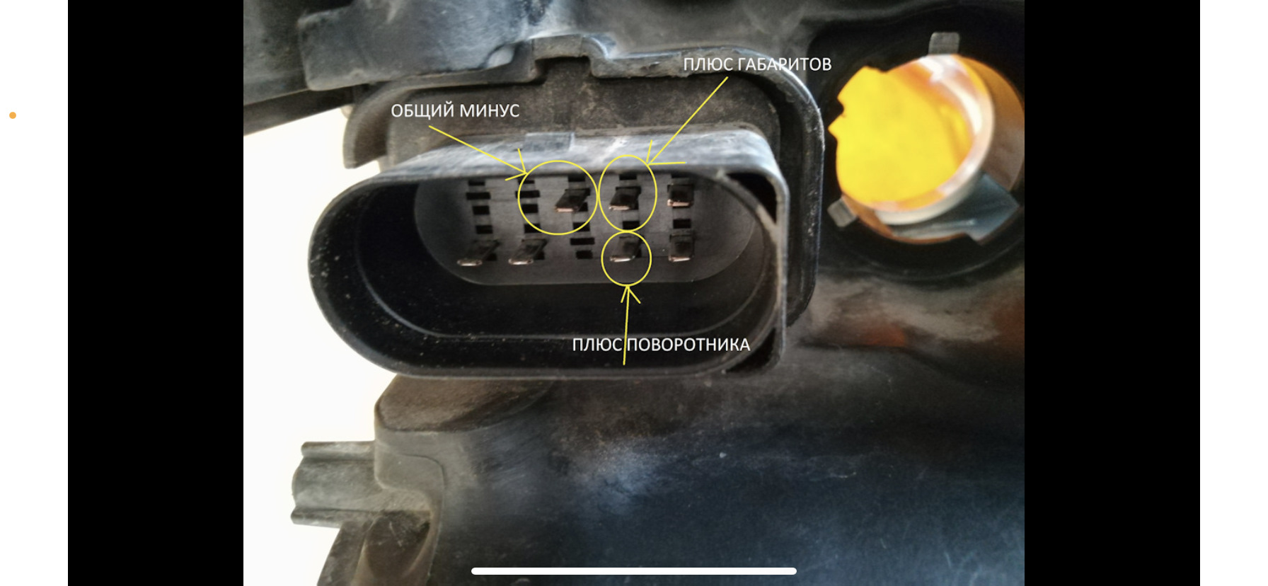

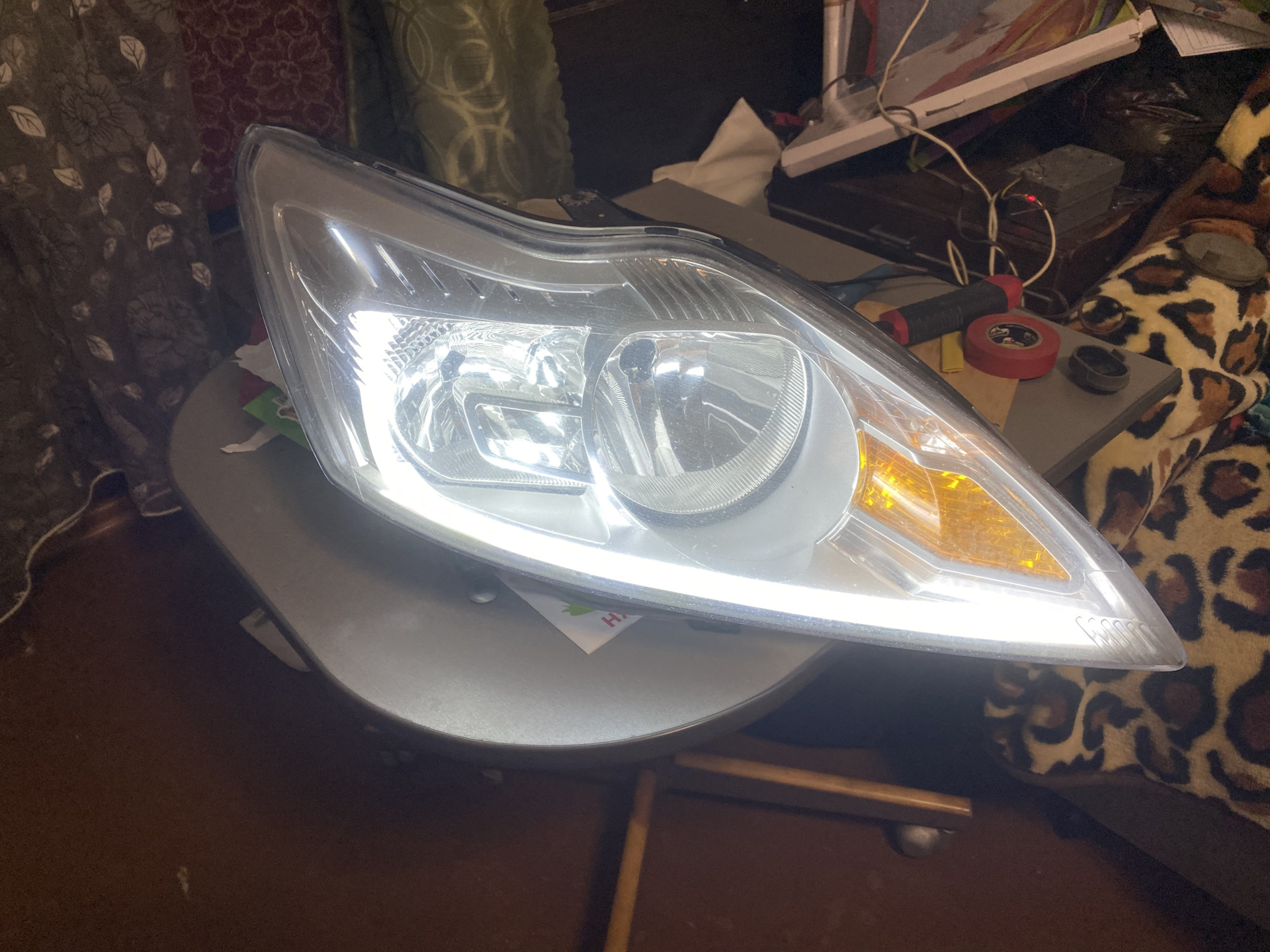

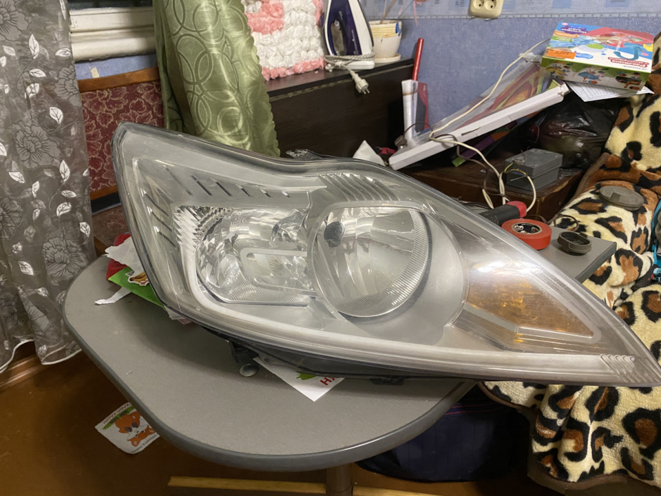

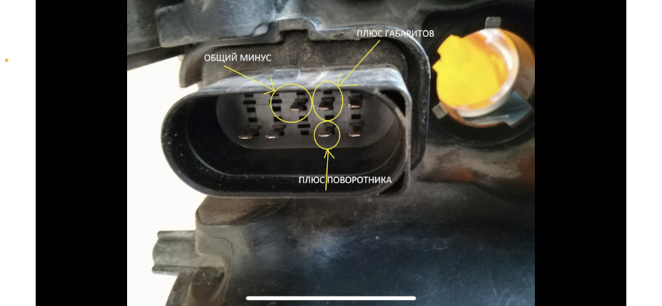

Здравствуйте✌️Видел много постов на драйве про гибкие дхо. Сам долго думал, а надо ли это мне?! И всё-таки решился заказать дхо с функцией поворота. Заказывал тут
a.aliexpress.com/_9Ajy4v Фару не разбирал. Просунул через габарит. Скажу сразу, что днём их не видно совсем! Разочаровался. Вечером и ночью светят огонь!Подключал через стаб КР142ЕН8Б с него кинул провод поворота( желтый) на плюс поворота с колодки. Плюсовой дхо(красный) кинул на габарит, а минус(чёрный) зацепил на ближний( так при включении ближнего дхо будет отключаться)
ИТОГ: как дхо они не годятся. Оставлю их как постоянный габарит. А дхо буду делать видимо обычные в решётку.

Просунул через габарит, а в фаре как держится?
Поворот бегает или просто горит? И сколько длинну брал?
Поворот просто моргает. Длинна 60
Молодца… Кайфуй от того что делаешь, , , для этого мы делаем машину для себя в первую очередь.
Норм смотрится
