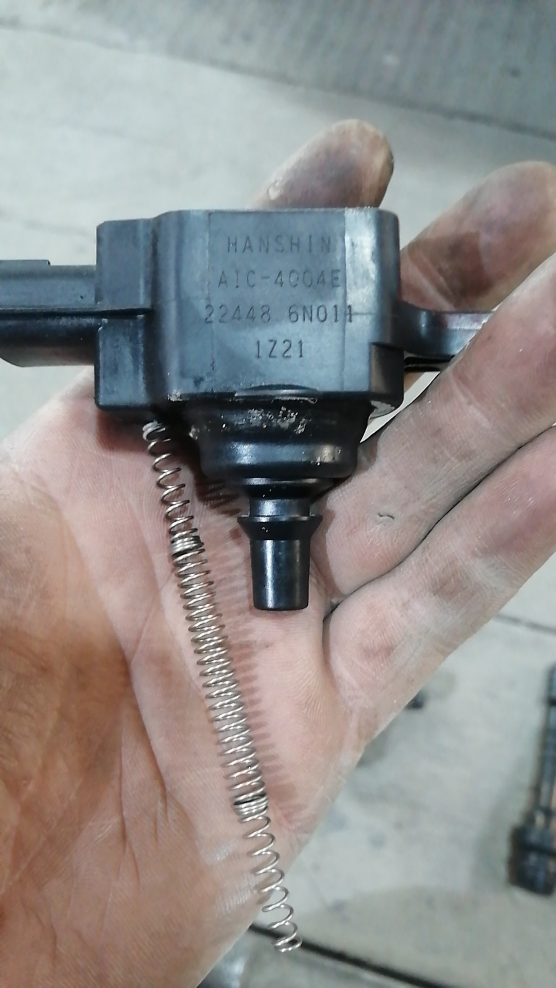

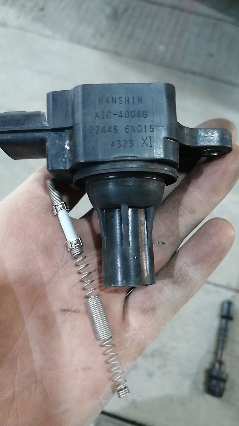

Всем привет, ну напомню тот факт что машина при резком нажатии на газ выходит в аварийный режим и упирается по оборотам как будто в отсечку на 2500 примерно тысячах, по ошибкам показывает чёрте что, то маф ненравится, то датчик темпера не видит, то пошаговый мотор холостых и прогревочных на заслонке, и вот вообщем сам того не зная я ответил сам себе на вопрос, что это в сентябре того года произошло после замены катушек с контрактного мотора на втором вингроаде, и я и Ромыч(bot125) ломая голову больше полугода и подсоединяя сцилограф, вроде так называется, ни как не могли предположить что два обсолютно одинаковых мотора работают нормально на разных катушках, маркировки разные, короче как то решил я просто местами их поменять на двух вингроада и случайно посмотрел на маркировки, потом вытащил проводники и увидел сопротивление а на других нет, короче поменял местами и вуаля, верный как две недели на бодром ходу, и крепыш у катушки родные вкатывают, где и в чём прикол непомню, так как мы сами в шоке😉всем добра и здоровья, берегите своих коней🤝
