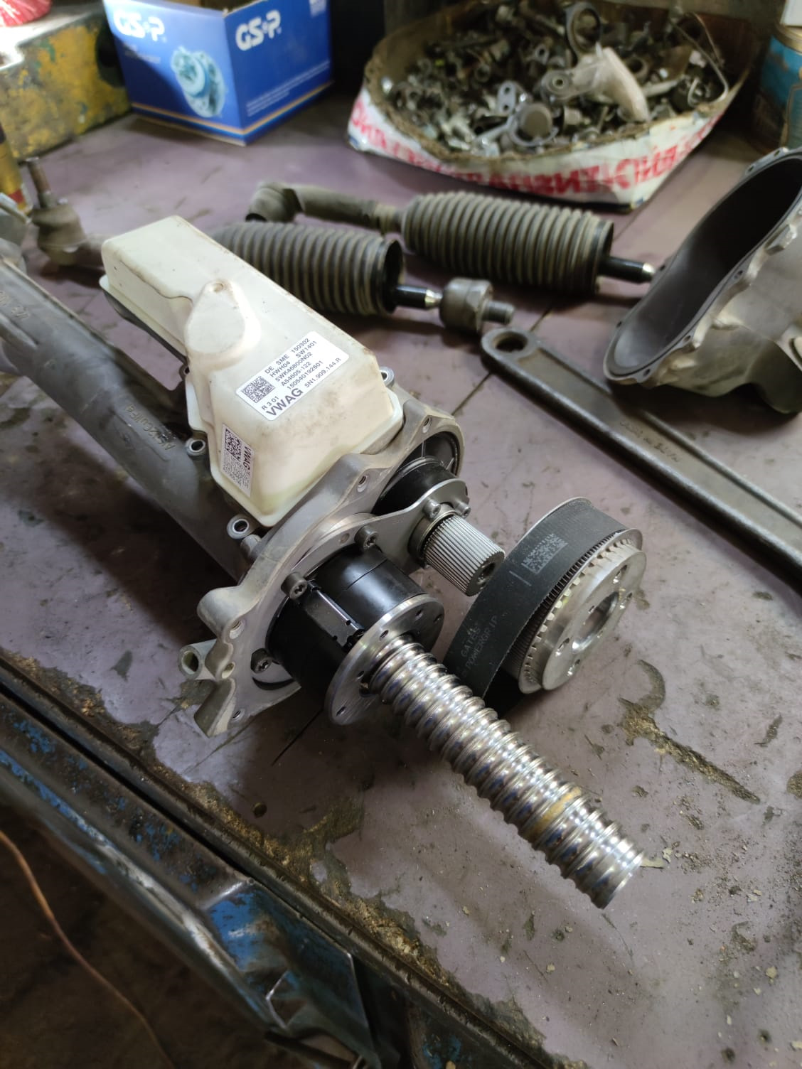

После замены части корпуса рейки и ремешка, после сборки, заскрипела рейка при повороте руля. Так как опорные подшипники все новые они под подозрение не попадали сразу. Был найден почти новый подшипник рейки 16 г.в. и заменен.
Результат — тишина и рейка как новая после полной диагностики с переборкой и смазкой.
Что весьма радует т.к. новая рейка стоит ~100т.р.
Старый подшипник был убитый, а вот и сам новый подшипник:

Какого рода скрипы были? Видео не осталось?
А то у меня скрипит при повороте, но этот звук в салоне слышен.
В салоне слышно было что скрипит когда руль крутишь, не сильный скрип почти такой же когда скрипит резина на полу в салоне у диллера😆
Но прям на протяжении всего поворота руля или локально когда руль болтаешь в коротких пределах?
На протяжении всего поворота
аа, у меня в коротких пределах скрипит че-то там (((
в пробке едешь, чуть руль шевелишь — слышно поскрипывания.
