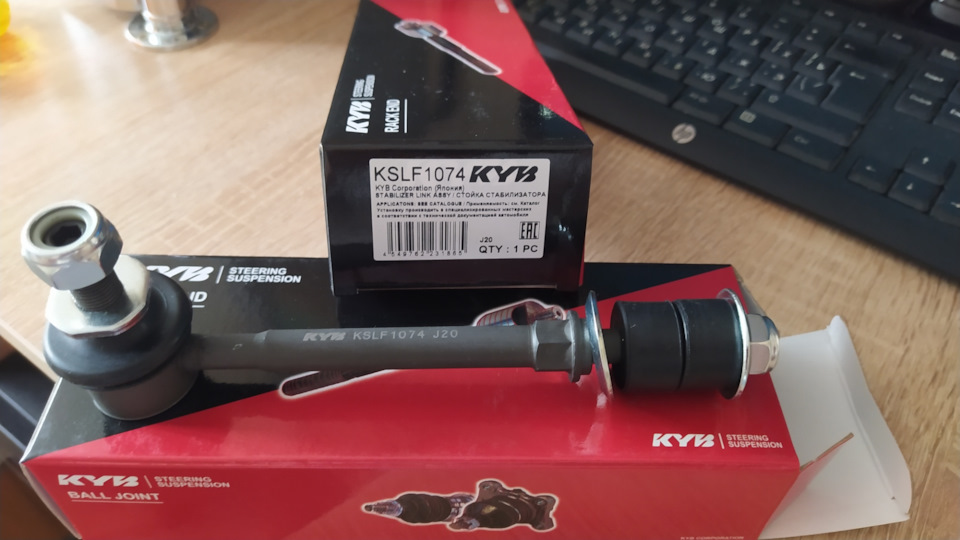

Заменил стойки стабилизатора передние. Решил попробовать фирму Kayaba она же KYB.
Артикул передних KSLF1074
Артикул задних KSLR1051

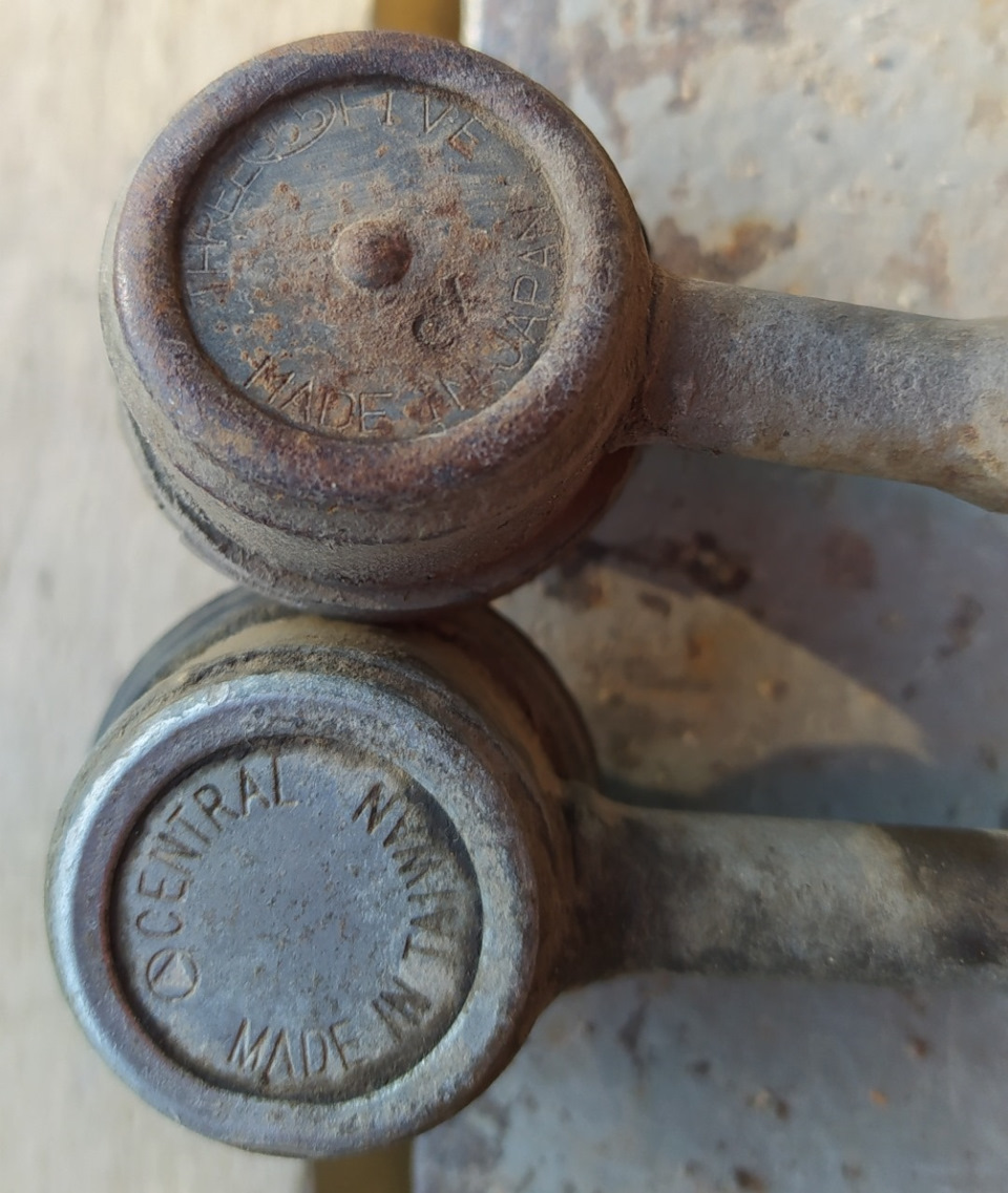

Стояли 2 разные линки, одна 555, которая и застучала, а вторая Central, сделано на тайване. Central была целая, но на ней я отломал резьбу, т.к. она собака сутулая не хотела откручиваться, несмотря на уговоры. Пробег на них 30000+км.

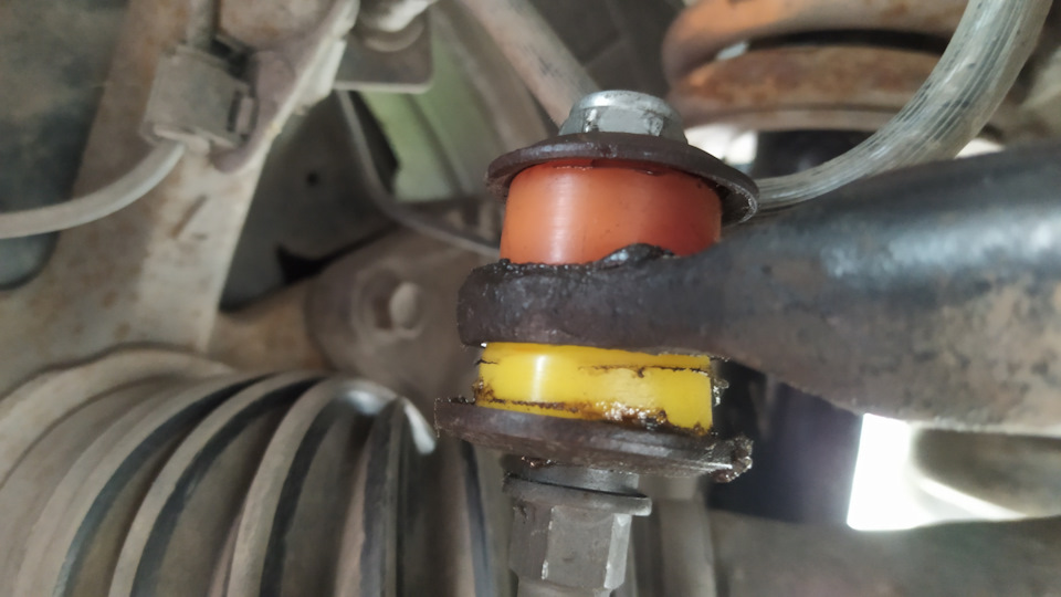

Резинки из комплекта маленькие и мягкие, при езде почти полностью сжимаются, но в принципе пойдет, если другого вариант нет. Были в загашнике сайленты заднего амортизатора, поэтому заменил их на полиуретан и поставил старые шайбы, которые шире диаметром.
По итогу доработал конструкцию полиуретановым сайлентблоком (Точка Опоры 002016) заднего амортизатора с "пипкой",
Так как в рычаге отверстие больше 10мм. и бывает стучок. Если сайлент резиновый, то он принимает форму, заходя в отверстие и всё гуд, полиуретан же так не может, поэтому исхитриться пришлось! Теперь верхний оранжевый, а нижний жёлтый.

Диаметр штока где резинки одеваются, 10мм? Шайбы толстые? А то обычно в новых линкам шайбы жестянка
Диаметр штока 10мм., шайбы на удивление толстые. А вот резинки в комплекте на помойку сразу.
Линки сат брал, недорогие и резинки там гомно тоже.
