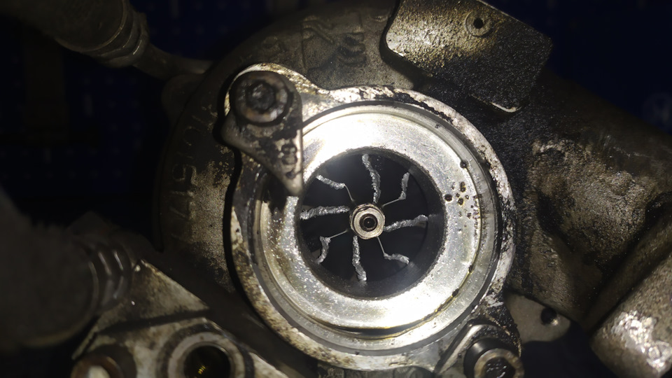

После того, как разобрался с ходовой частью автомобиля, пришло время заняться двигателем и всем, что на нем висит). В общем мотор работал хорошо мягко и тихо (именно поэтому мне и приглянулся этот авто). Но, безусловно, в виду своего уже приличного пробега требовал к себе внимания. В первую очередь выявил растянутую цепь привода ГРМ (об этом в следующей записи). Во вторых совсем не устраивала тяга с низких оборотов. Дизель с двумя турбинами, призванными максимально снизить эффект турбоямы, должен по идее очень хорошо тянуть. Но у меня это была не то что яма, котлован!)) Ошибки по недостатку наддува не было. Но если посмотреть через диагностику на соотношение заданного значения давления наддува с фактическим, было видно что есть приличное отставание по факту. Осмотрев в первую очередь все вакуумные шланги управления турбинами и убедившись, что с ними все более менее в порядке, пришел к выводу, что проблема с маленькой турбиной. Дополнительно из симптомов был неадекватный звук с ее стороны, нытье какое-то)) Не свист, не шорох, а именно как будто ноет что-ли. На высоких оборотах и нагрузке вопросов не было, тяга отличная.

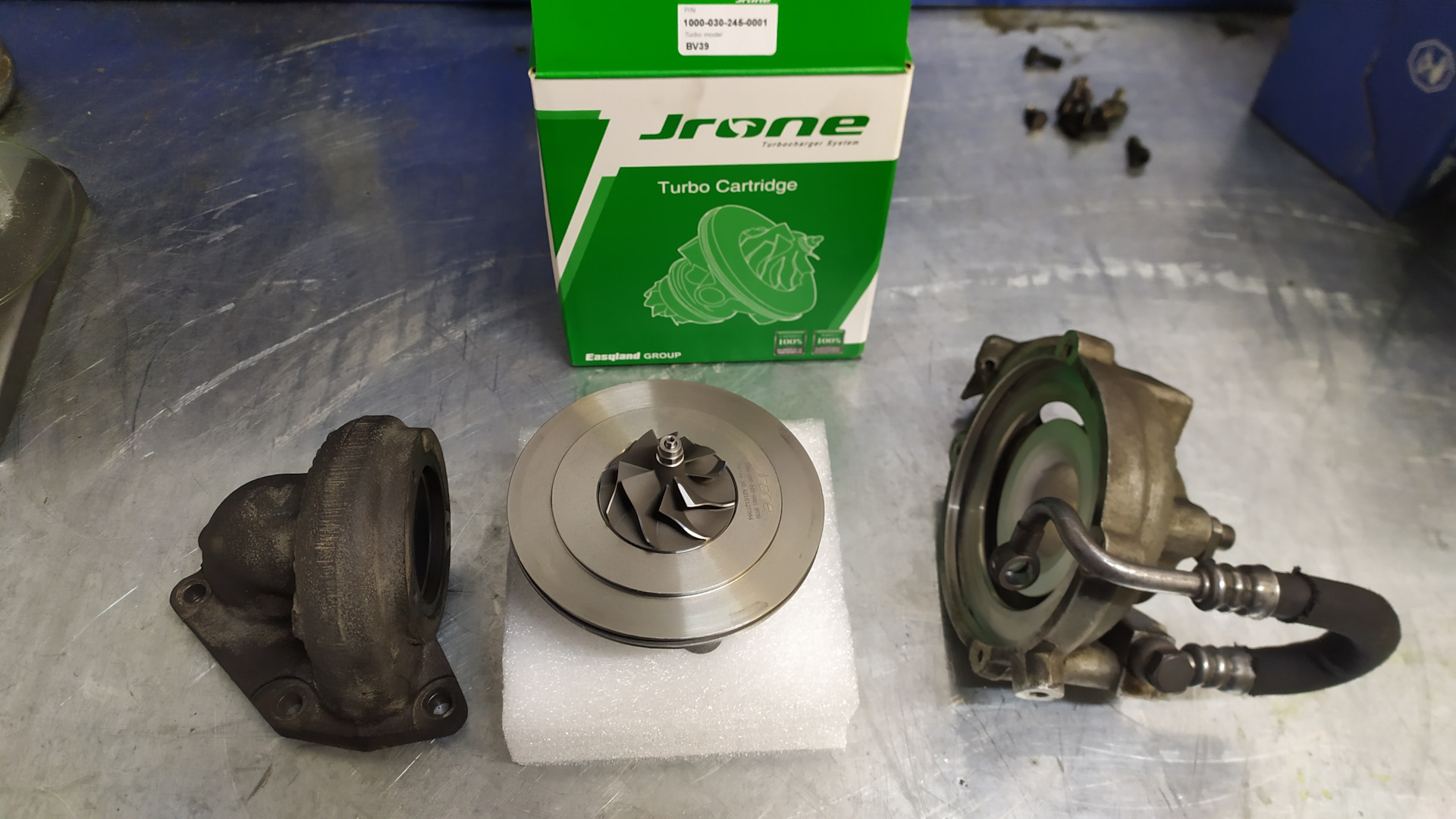

Короче говоря, делать нечего, снял турбину. Ну и собственно все стало сразу понятно.
Лопатки насосного колеса были сильно повреждены. Судя по всему лопатки повредило каким то посторонним предметом. Но откуда ему там взяться? Прежде чем воздух поступит в малую турбину, он проходит через большую. А она была в полном порядке, без малейших намеков на износ и повреждение.

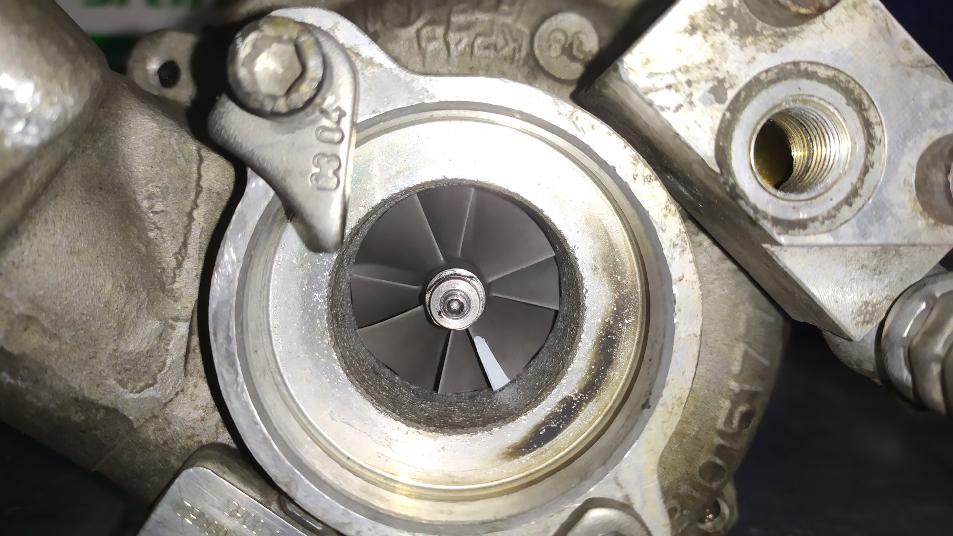

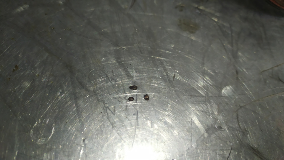

Из самой (малой) турбины вывалились небольшие шарики, которые собственно и наделали дел. Шарики явно были из того же материала, что и лопатки.
В общем пришел к выводу, что в виду того что картридж уже был не родной и скорее всего качество точно было не как у оригинала. А предыдущий хозяин ко всему прочему сделал какой то злой чип. Лопатки просто не выдержали такого натиска и сначала потрескались, а потом уже просто отвалились. И уже обломки превратились в эти шарики и добили лопатки.

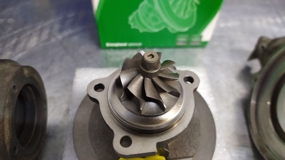

На первых порах решил поставить картридж фирмы Jrone (тоже Китай, но по крайней мере проверенный). Уверенности вселила вот эта запись.
Замена элементарная, достаточно несколько болтов открутить. Корпус оставил как есть, лопатки за него не задевают и хорошо!

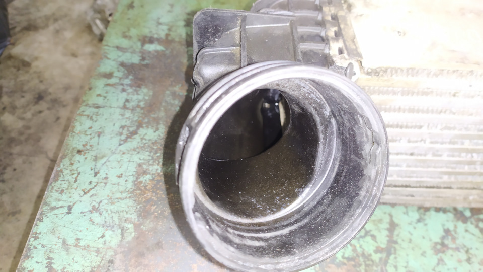

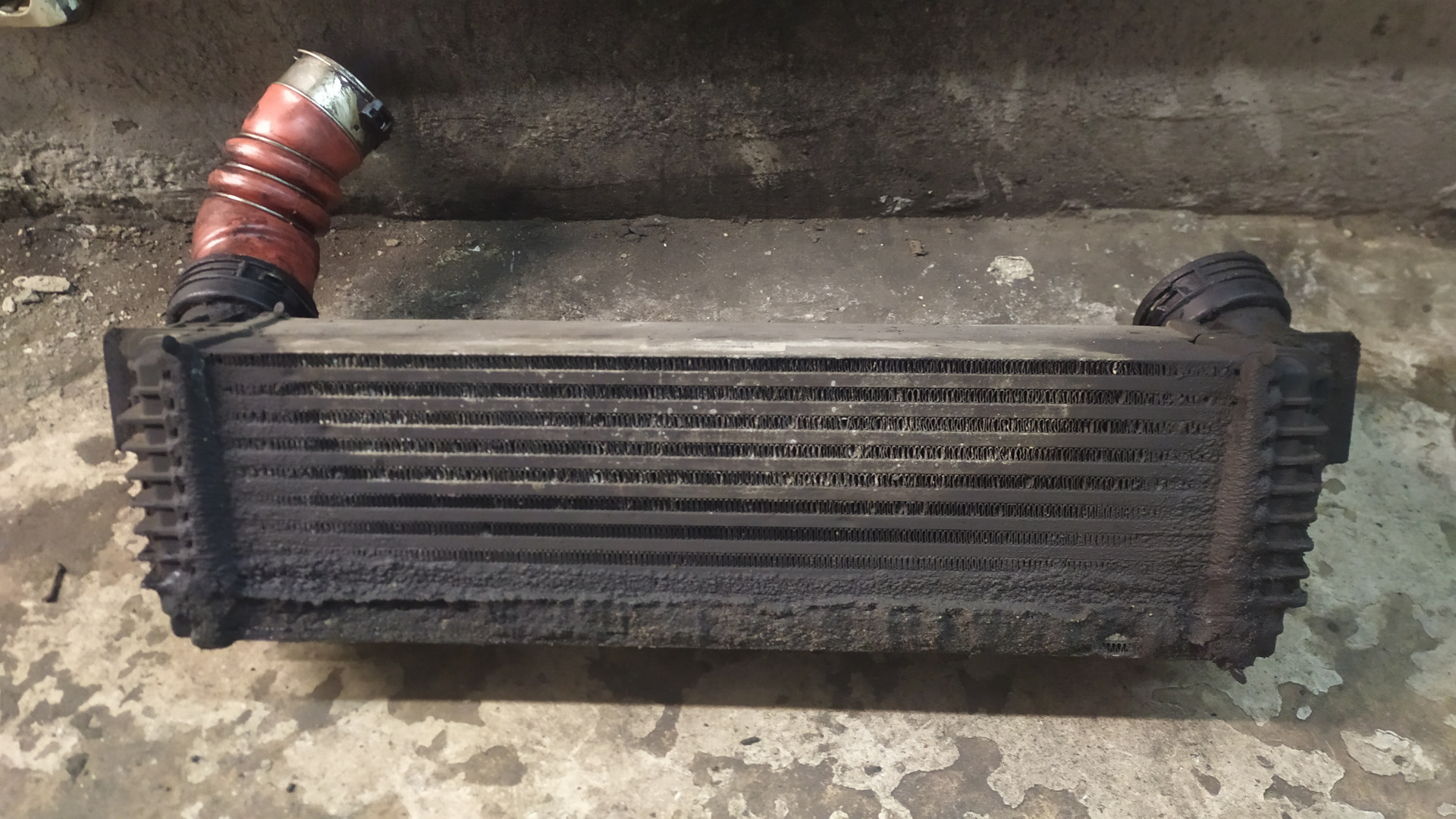

Попутно очистил охладитель наддувочного воздуха. Похоже давно его никто не чистил…
Внутри интеркулер промыл нефрасом и как следует продул. Обнаружил еще пару обломков турбины. Поменял уплотнительные кольца наддувочных патрубков, чтобы масло не так активно выползало наружу. Остались от Н54, оказалось одинаковые))

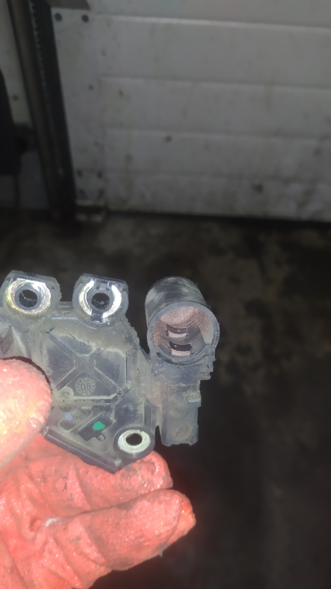

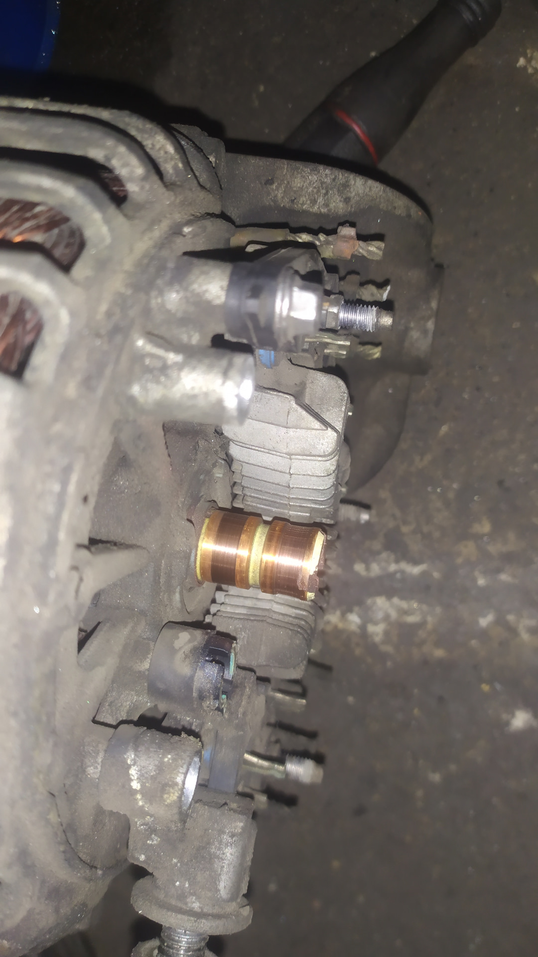

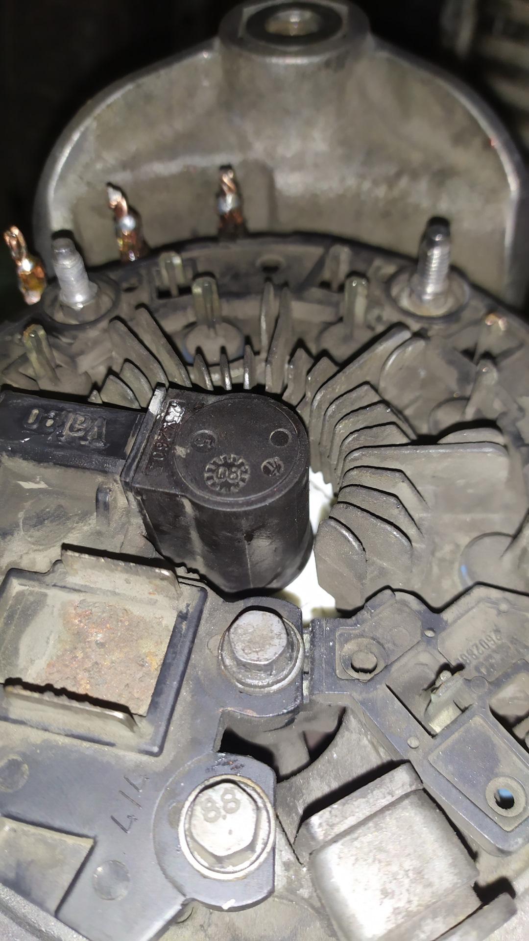

Следующим элементов навески двигателя, попавшим под горячую руку стал генератор. Что то подсказывало, что его пора проверить. Даже не смотря на абсолютно нормальную его работу.
А так же подшипники требовали замены.
Самостоятельно уже не было времени искать запчасти и ждать их, поэтому отдал в ближайшую контору по ремонту генераторов, где установили оригинальные запчасти (под чутким присмотром)).
Подводя итог всей операции, могу сказать, что нытье от турбины прекратилось. Разгон стал заааметно шустрее. Теперь фактическое давление наддува практически сразу догоняет заданное и иногда перегоняет). Но тем не менее, до 1,5 тысяч оборотов есть недостаток тяги. После сразу хороший подхват. Интересно как у других владельцев подобного мотора (M57tu2TOP)?
С генератором изменений никаких. Теперь уверен, что в дороге не подведет.
