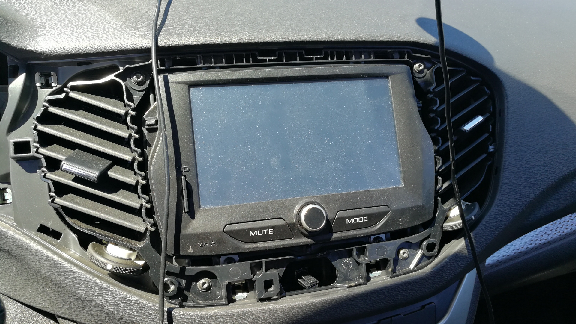

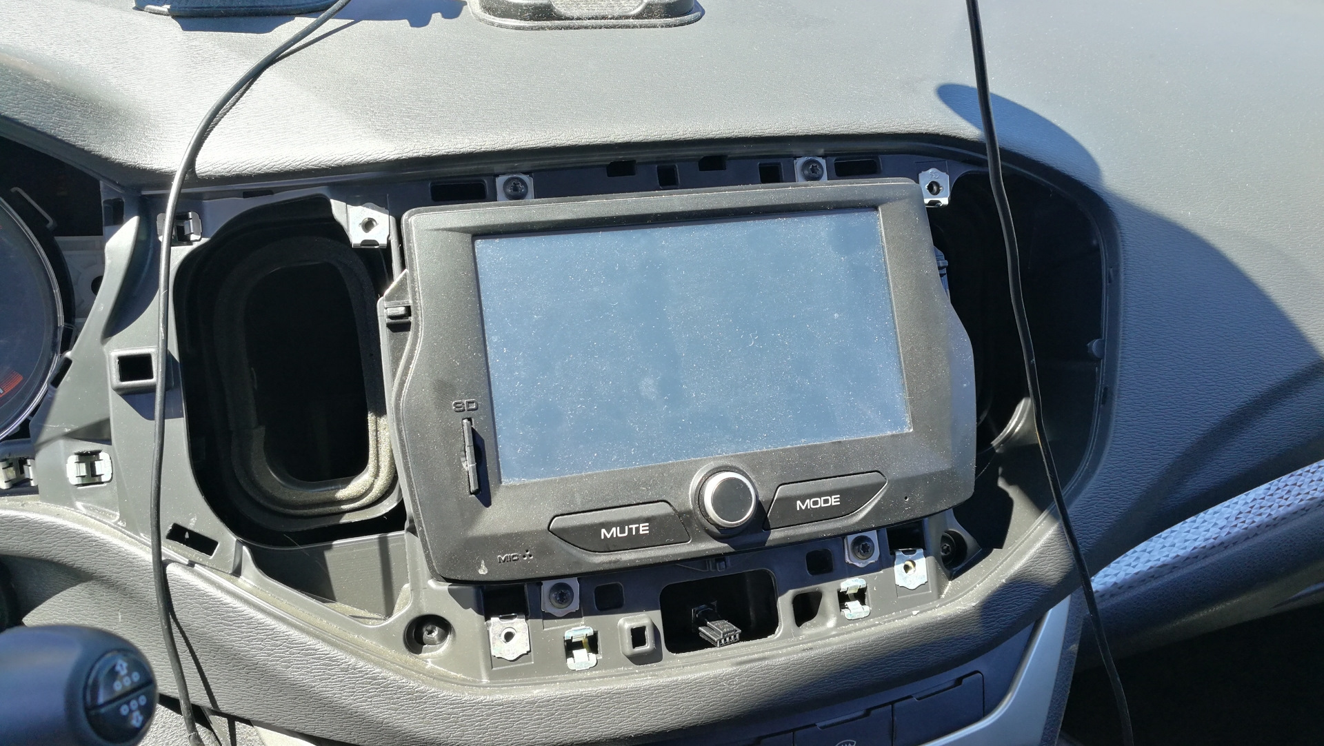

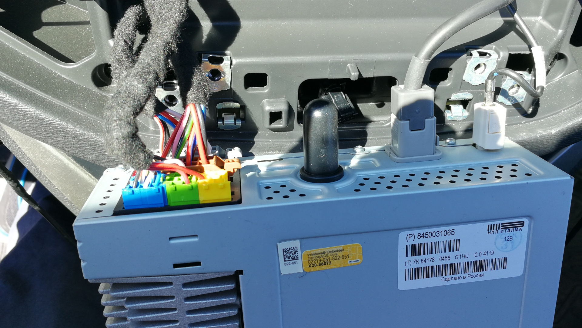

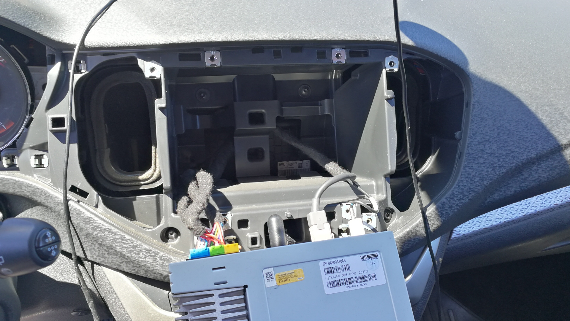

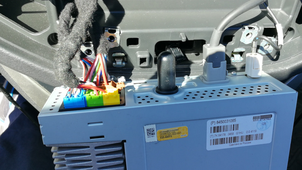

На следующее утро завожу тачку, включаю штатную мультимедийку, а она не включается! Срвсем никакой реакции! И пробовал перезагружать и резет нажимал и клему с акуума снимал на 10 минут и все предохранители проверил — все похеру! Мафон кирпич! Подумал, что может из-за вчерашних полетов по колдоебинам может какой разьем отошел. Снял мафон:
Все на месте, все разьемы в норме, питание на мафон приходит, пред. на мафоне тоже целый!😠 Походу в самом мафоне что то отрыгнуло… Собрал все обратно, в Сургуте буду разбираться!

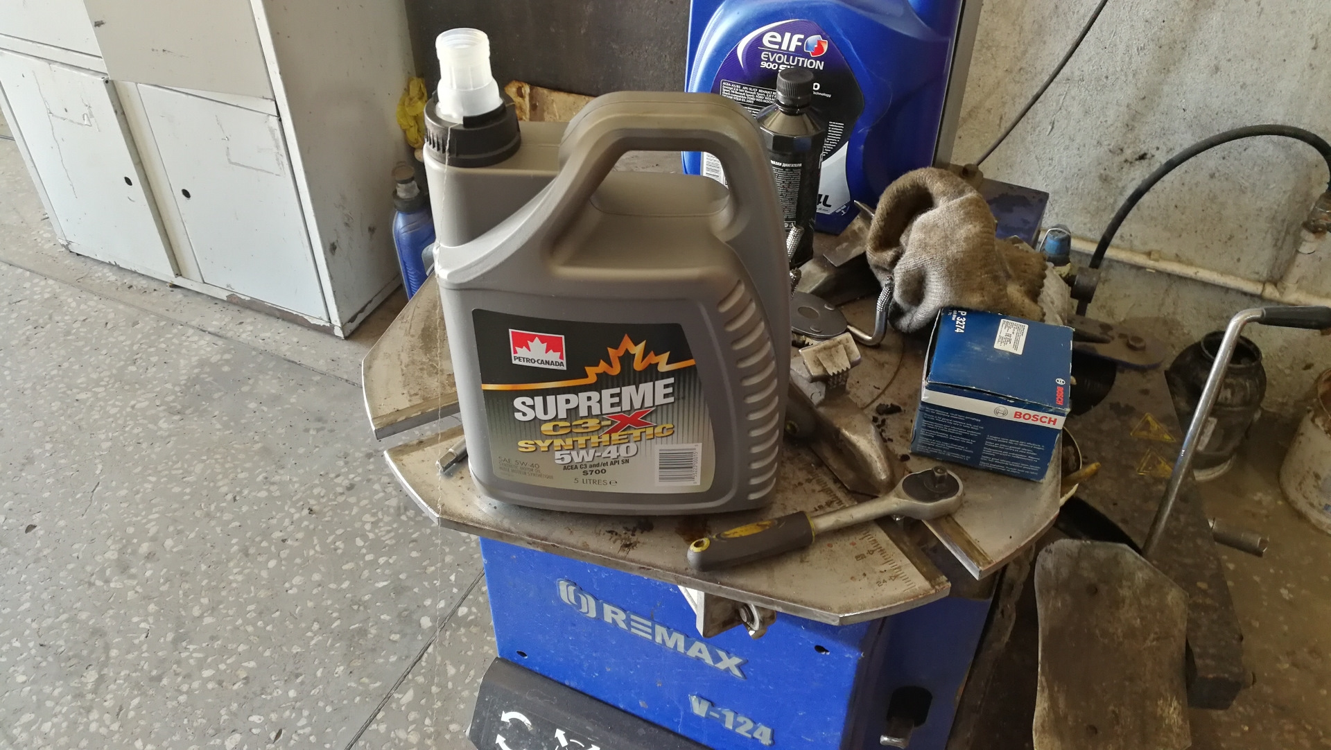

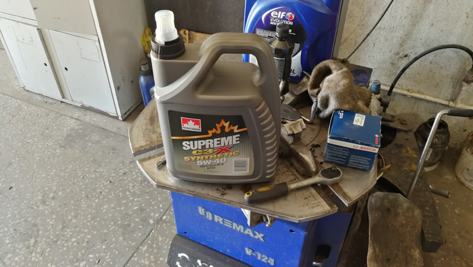

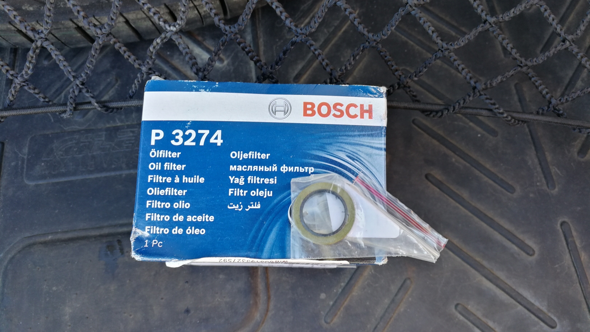

С собой из Сургута я взял масло Петроканада и фильтр бош. Решил в Троицке поменять, как раз пробег подошел!

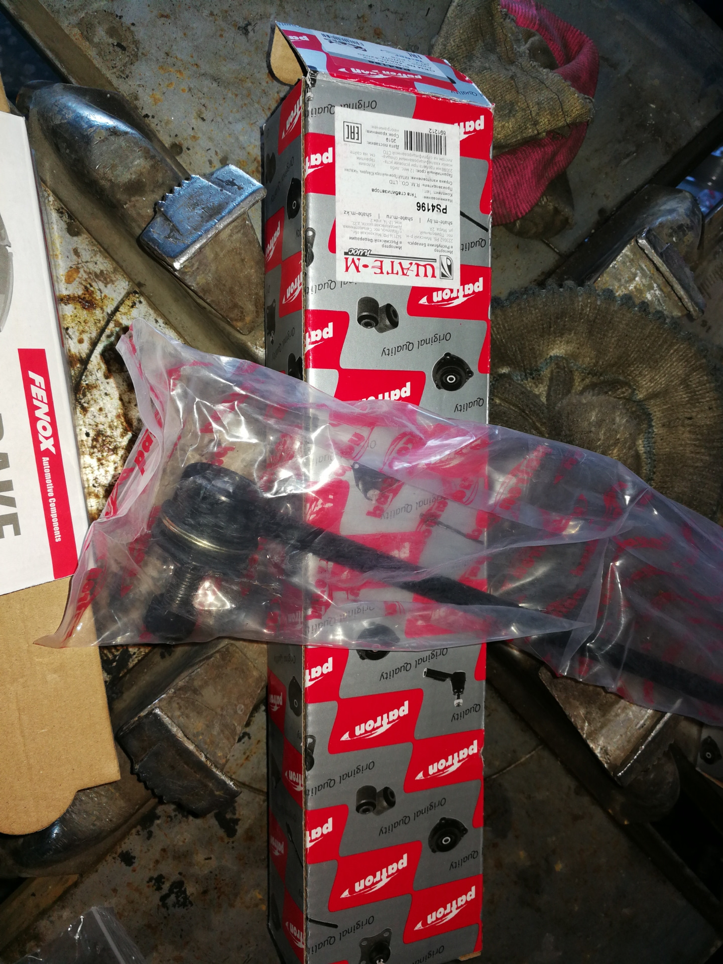

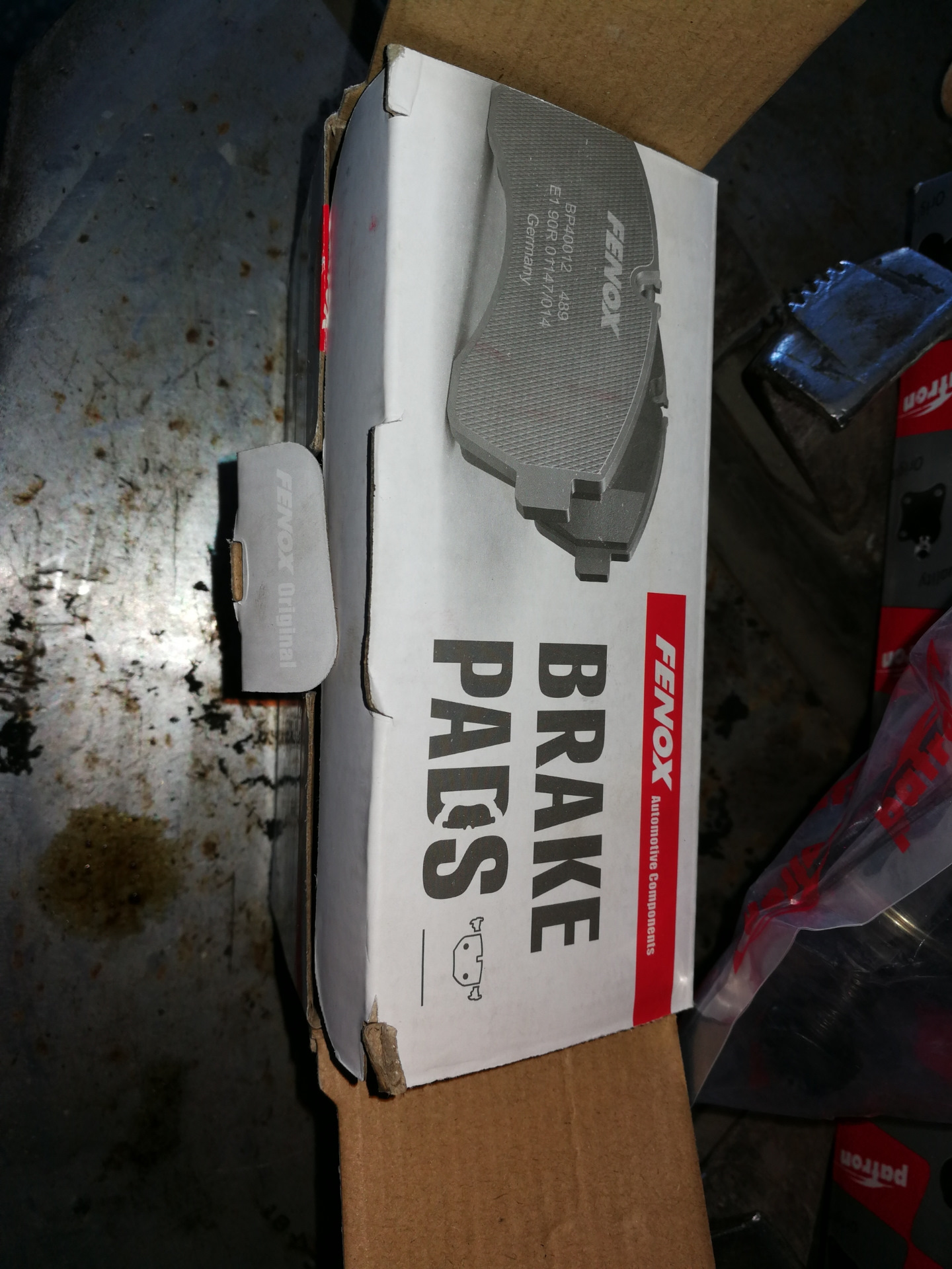

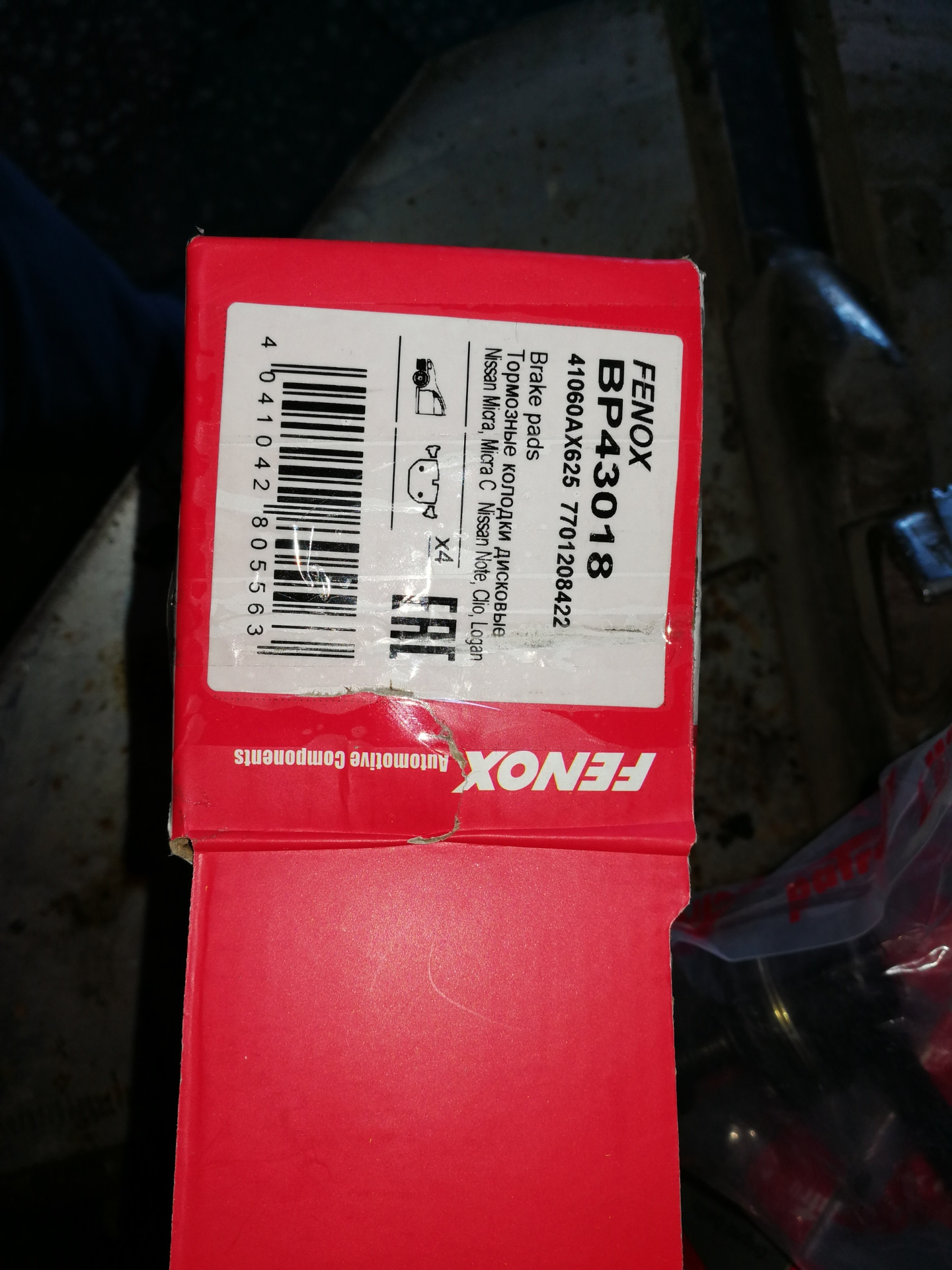

Еще в Сургуте, перед отьездом, заметил, что порван пыльник на левой стойке стабилизатора и почти кончились передние тормозные колодки, решил их тут тоже поменять. В Троицке стоек стаба на Весту не оказалось, зато были стойки от РАВ-4, которые отлично подошли!😁 Тормозные колодки на Весту были только средненькие, хорошие кончились!

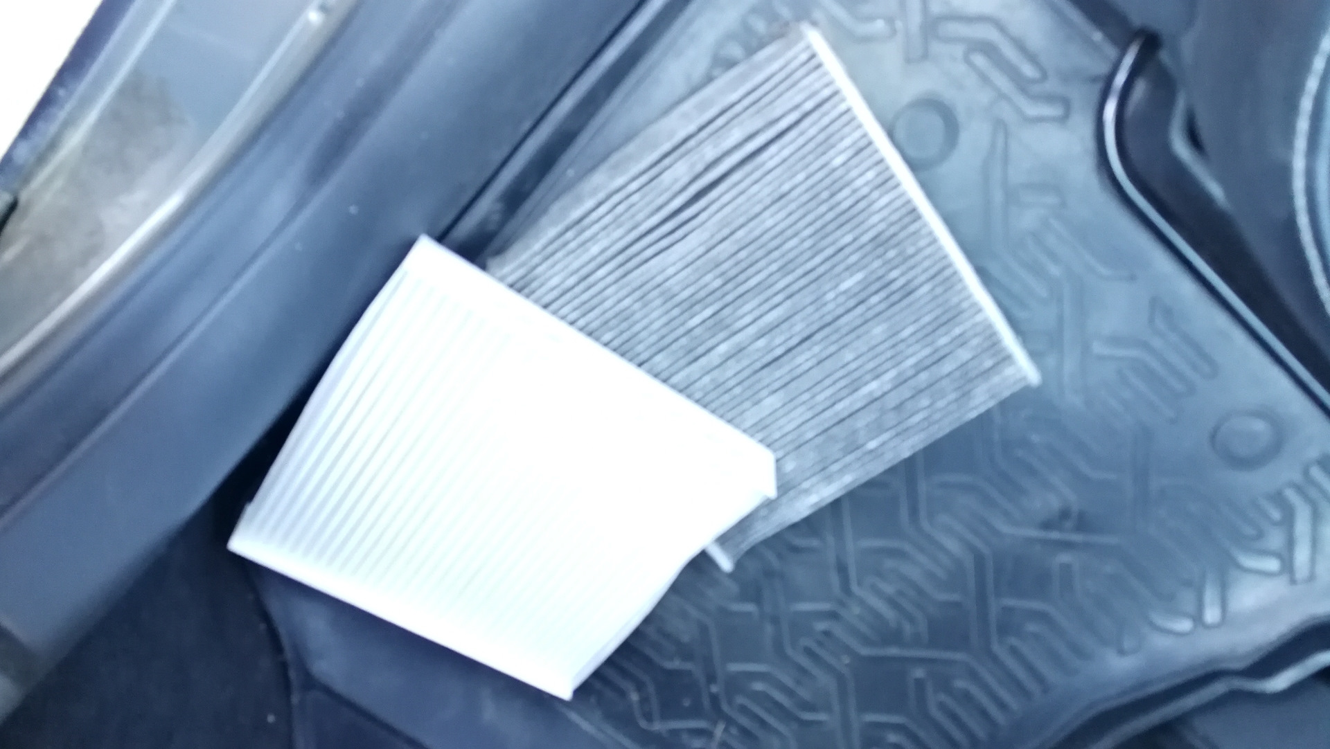

Все поменяли на местном сервисе, довольно не дорого. Потом я вспомнил, что уже месяц катаю в багажнике новый салонный фильтр и решил его заменить сам — ничего сложного:

Починил мафон земляк?
нет пока.

Я лучше три раза масло поменяю в моторе, чем один раз салонный фильтр в весте.
Бывают машины, где это делать еще интересней )

Почему владельцы свежих Жигулей покупают себе весь этот кетайский кетай (Патрон, Фенокс и т.д.) и при этом (к вам не относится) утверждают, что владельцы старых иномарок могут себе позволить только кетайские запчасти ?
У меня не было старых иномарок никогда, только новые! И китайские стойки я взял толтко потому, что других в Троицке я не смог найти.
Но ведь стойки и колодки не умирают за один день, все можно заказать или купить заранее.
Я приехал в троицк на один день и поездка организовалась на нелелю раньше запланированного.

Кнопки на руле работают? Проверь круиз. Чёт думаю не работает
Все остальное работает, ВСЕ предохранители проверил.
