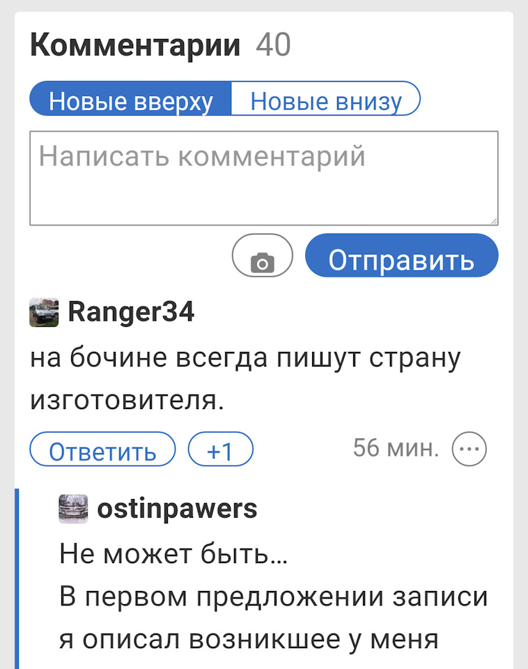

на бочине всегда пишут страну изготовителя.
Не может быть…
В первом предложении записи я описал возникшее у меня сомнение, а далее как я его развеял.

Не смеши меня …клоун. В первом своем коменте(скрин которого я выложил) ты сказал что пишут везде, потом что не везде…, сейчас типа не отстаивал…кто почитает твои коменты в хронологическом порядке, поймут что ты балабол(а не консультант)…раз не везде пишут то у людей будет возможность узнать откуда, а тем кому надо убедятся в своих сомнениях…тебе то что надо? ты ж и так все знаешь… на работе нечем заняться? Почитай Википедию, узнаешь много нового и в первую очередь о гравировке, как и куда ее наносят.
