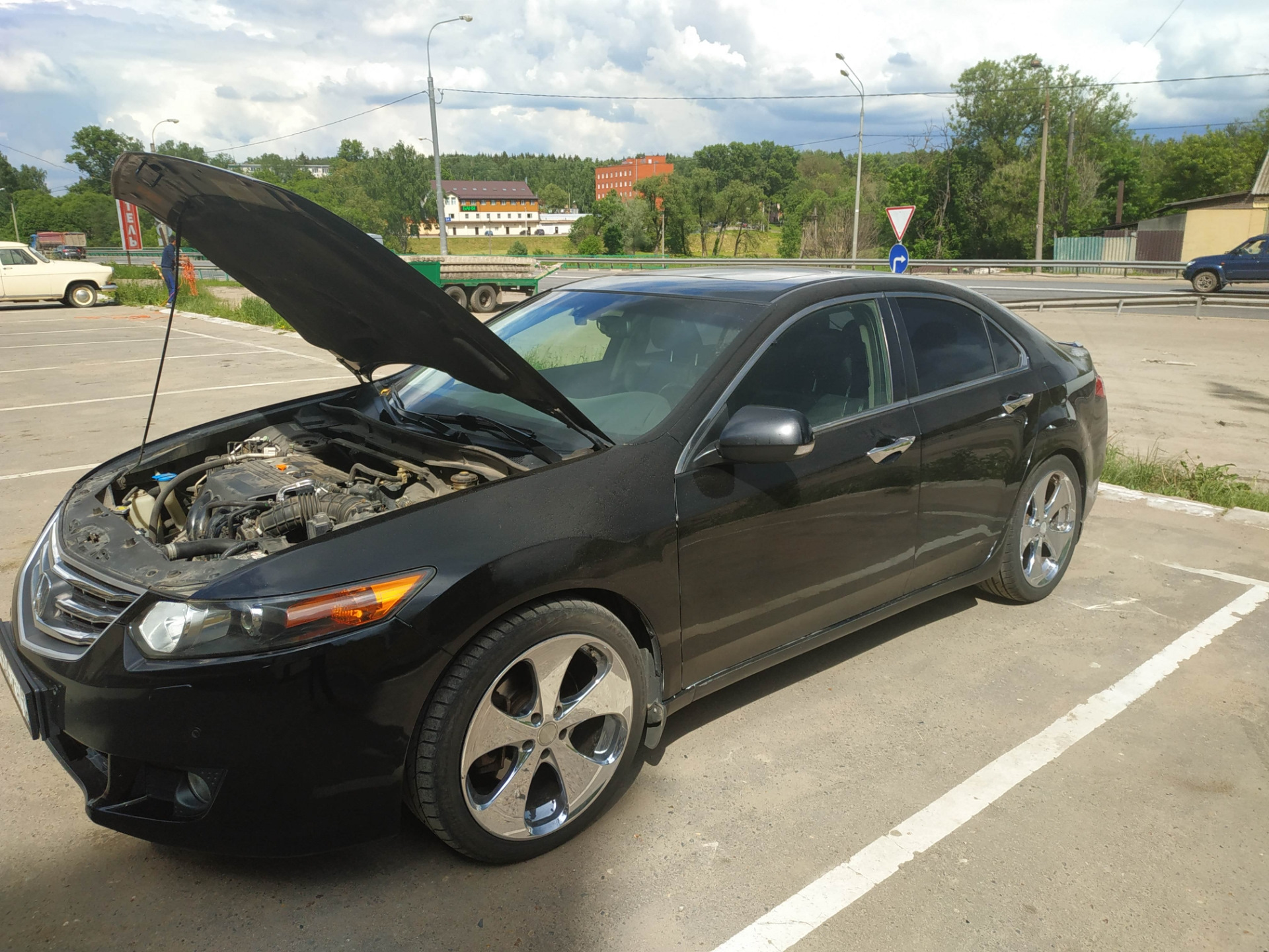

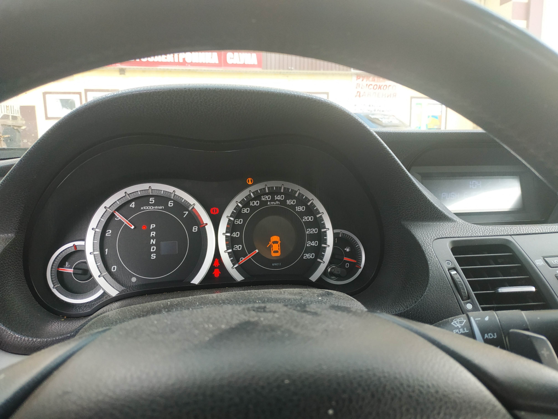

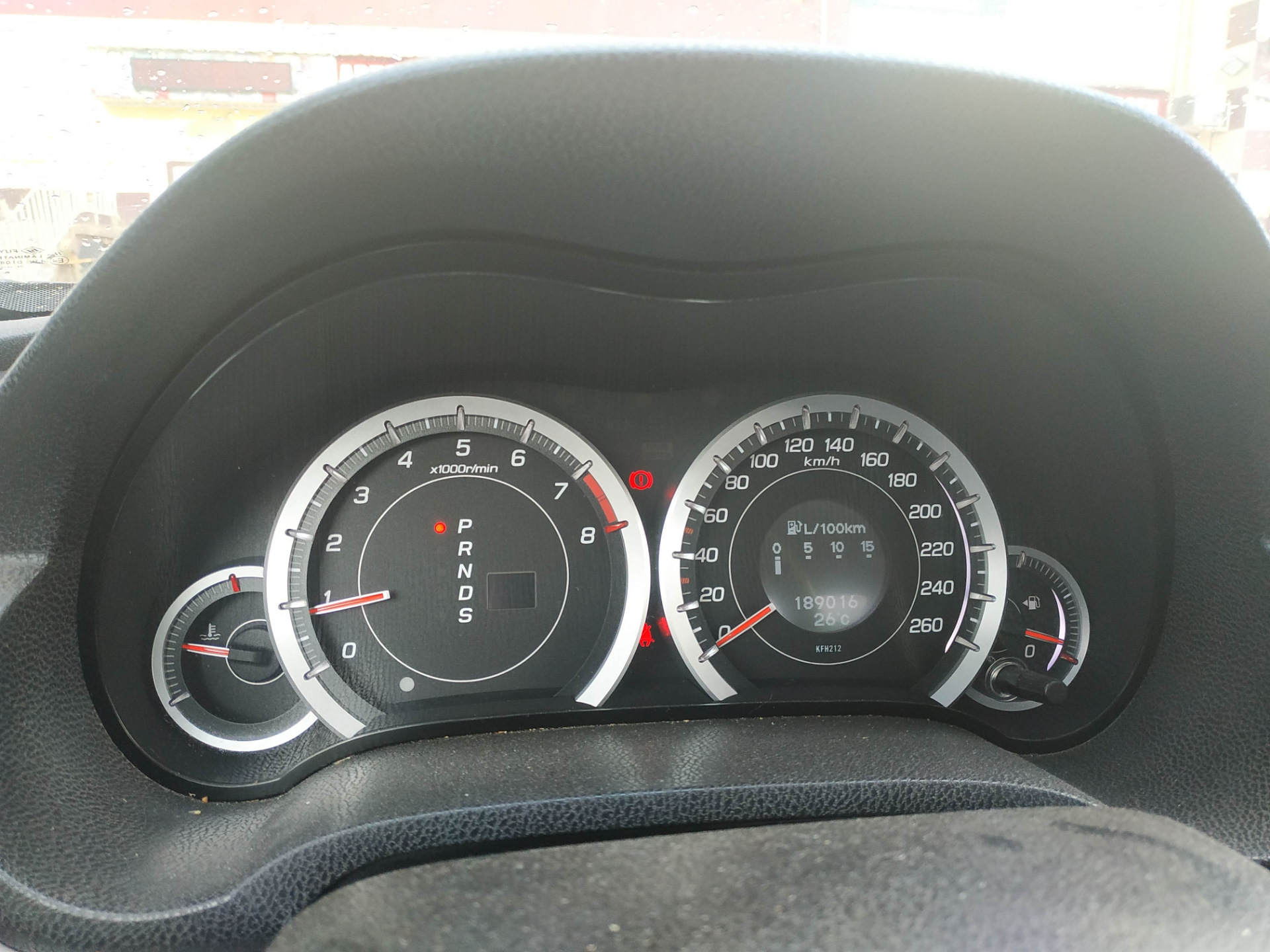

Порыскал по просторам интернета и нашел статью сделал так же и все прокатило🙂
Кароче скидываем клеммы или просто минус, одеваем обратно, заводим отключаем климат и музыку, держим 3000 оборотов около 7 минут, отпускает газ и даем пару минут поработать на холостых и обороты должны упасть примерно на 850-900 оборотов! До этого меняли стартер и чистил дросель, обороты были 1000-1200 и тупила АКПП.
Запчасти на фото: 5101S

Аккорд 8 2.0. На D-600 оборотов. На Р-650 оборотов. На R-700 оборотов. И вот на D потряхивает конечно. Дроссель не чистил. Стоит почистить?
Может и лишним не будет почистить
Но обороты низкие можно поднять только прошивкой
У Аккорда холостые должны быть 650-700, если конечно не шился
850-900 хм. У меня 750 это плохо?
Хз, мож даже лучше, экономичнее на холостом ходу🙂

Помогло в чём? Коробка пиналась?
Привет, она не пиналась, на низкой скорости чувствовал переключение, точнее такое чувство было как-будто она сома хотела ехать а я хотел остановится из за неправильной работы заслонки, щас все норм, ничего не чувствую при переключениях.
