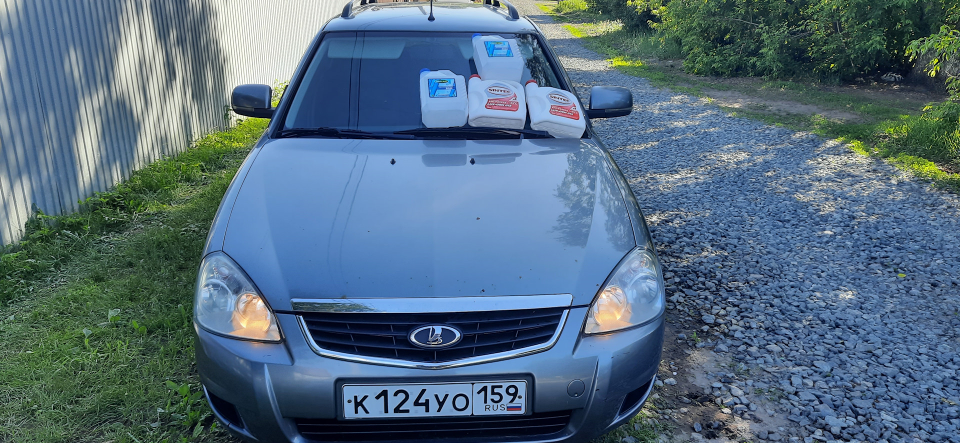

Всем доброго времени суток! После недавней замены помпы столкнулся я с такой проблемой. На холодную все хорошо и замечательно, при нагреве двс тоже все супер, НО при включении вентилятора и до его отключения антифриз начинает выкидывать из расширительного бочка. И тут я подумал либо помпа фуфло или прокладка под головкой. При замене помпы использовал как всегда антифриз Felix Carbox G12 (красный). Но для начала решил поменять антифриз, взял 10 литров дистиллированной воды и 10 литров антифриза Sintec LUX- OEM G12(красный). Сначала промыл систему водой со скважины пять раз, потом еще разок дистиллированной водой. Залил антифриз и ждал когда же выкинет, но все супер, антифриз не выкидывает. Похоже что Felix был либо подделка или же просто бодяга, теперь брать его больше не буду. Всем спасибо за внимание, исправных машин и качественных запчастей.
