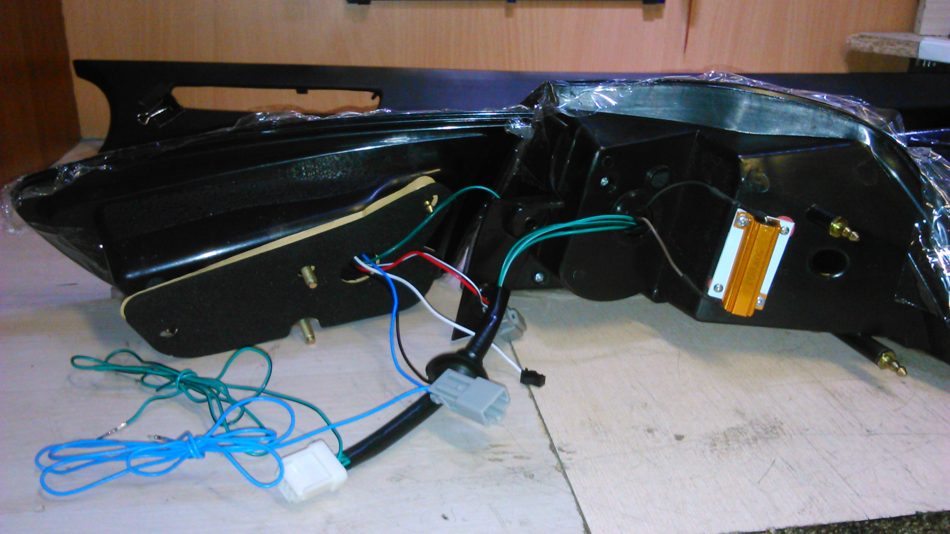

Вообщем давно была эта ошибка, сканом всегда показывала ее, но была не активная.
Как то на днях парковал машину и очень часто давил на тормоз и слышу щелкает что то в багажнике. Думаю может бутылка катается или что то еще.
На следующий день опять все так же, думаю надо смотреть что там, снял обшивки боковые и увидел такие приколюхи. Попросил на тормоз по нажимать и вот он щелкунчик, раньше не щелкали так, хз думаю что это и звук щелканье это.
Отключил, загорелся чек, думаю вот вот падла.
Щелкаешь значит хана, поехал искать новые купил. Поставил, чек ушел, но щелкать не перестало.
Это же не нормально ?
Езжу на лансере с 2014 года, не разу не было это.
Кто сталкивался с этим, в инете есть инфа, но не видел что такие штуки ставил себе.

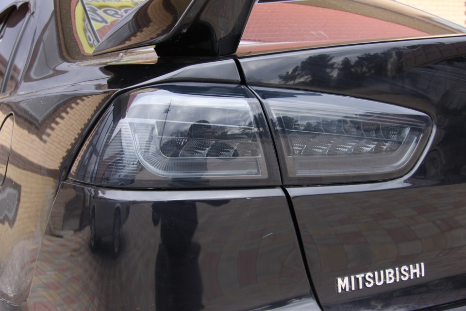

Фары диодки

Да, нормально, ТК это реле😂😂😂

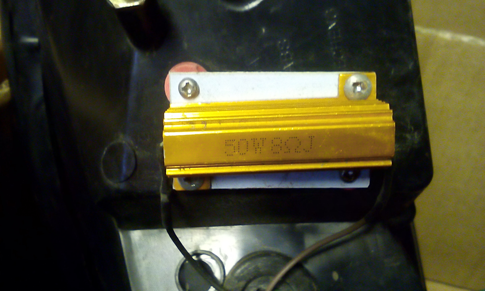

На диодных стопах сопротивление стоит у меня. У тебя зачем то реле поставили. 100₽ на рынке стоят. На каждый стопарь по одной штуке и забудь о щелкунчике. Если решишь круиз ставить при сохранении диодных огней — понадобится резистор в любом случае.
Так они разные есть резисторы а какие нужны ?

Они еще и греются ?
Да. Не критично и только при торможении — когда работают. Их на кузов вешают за блок огней, более дорогие варианты имеют хорошие радиаторы. Больше года езжу — проблем нет никаких ни на мойке, ни от нагрева, вообще.
А если прикрутить через термопасту, то ещё лучше будет.
ошибка р0703 – неисправность стоп-сигналов иногда появляется после установки нештатных светодиодных ламп.
Да есть такое, это реле решает этот вопрос, но само реле когда на педаль тормаза давишь, в багажнике щелкает ппц как.
обычно вешают нагрузочный резистор на стопы диодных фонарей. и глюк проходит . зачем реле — не понятно.
Вот я тоже смотрю не понимаю, еще колхозно просто висит это реле на разъёме, кто делал я хз, а что за резистор ?
elf1969
Это у тебя стоит на передних фарах ?
я же говорил про фонари, а не про фары. да и на фото вроде задние фонари.

Вот такое реле у меня стоит на двухрежимных дхо/поворотники. С Китая пришло так в сборе
это резистор тоже был в комплекте с фонарями.
Да, неправильно назвал
elf1969
Это очень хорошо, вот только надо искать такие резисторы )

Еще бы понять какой нужен это резистор )

Находился под обшивкой правой и левой, багажника, идет жгут на фонари, ит от них идет по три провода на разьем и в них реле. Фонари у меня диодные стоят, ставил не я . Возможно обманка какая то. Если не эта шля, то я бы дальше бы не знал что такое у меня там.
Ошибка какая была?
Да P0703
Вообщем если их вытащить то чек загорается
Вставляешь обратно то чека нет, но в диагностика показывает ее так же, но чека нету
