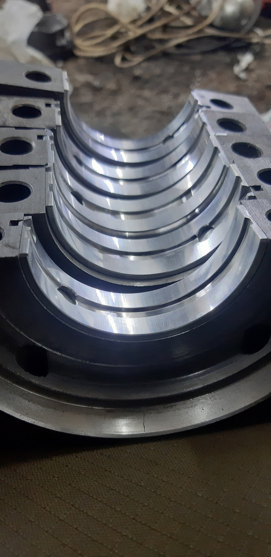

Общая визуальная оценка и фото установленных вкладышей на двигателе:
Спешу обратить ваше внимание на немаловажный нюанс!
Центральная пара коренных вкладышей слита с двумя полукольцами, которые центруют коленчатый вал в блоке.
Эти полукольца тоже имеют увеличенный размер по отношению к номиналу, он увеличен на столько, на сколько увеличен размер родного вкладыша.
Если вы не учтёте этот момент и не скажете это токарю, то потеряете немало времени.
Но также есть решение этого вопроса — самостоятельная шлифовка на листе наждачной бумаги и стекле, очень кропотливая и долгая работа, потому что очень важно не переточить их, но правильно отшлифовать вкладыши под минимальный осевой зазор — возможно.

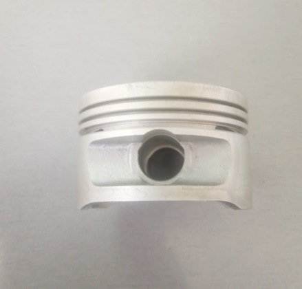

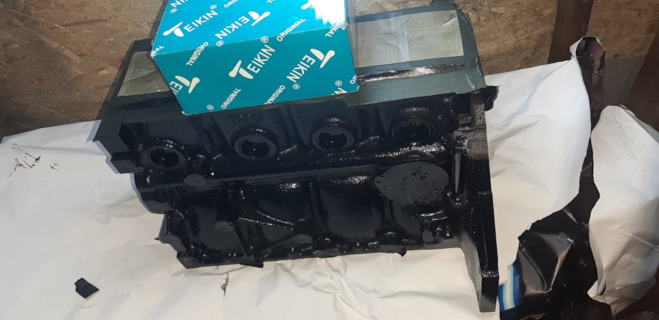

Поршни и поршневые кольца

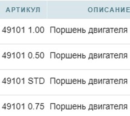

Были приобретены поршни фирмы TEIKIN
Артикул: 49101
Размерности по такому принципу:
особых нареканий по поршням нет, точность изготовления и развесовка в норме, пальцы входят в поршень как нужно, единственное, сразу проточил оправки именно под запрессовку
Одна оправка- толкатель, внутренний диаметр по диаметру пальца, вторая оправка нужна для того, чтобы при запрессовке правильно запрессовать палец по шатуну. Подробнее опишу в статье по инструменту.
Все пальцы запрессовывались под sabaton.:)

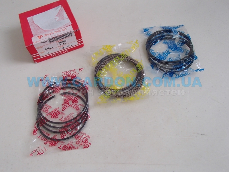

Кольца. Второй выбор пал на кольца TPR (TP)
Артикул: 41001 025 — 3 цифры в конце — ремонтный размер.
Был слишком сильно увлечён монтажом колец что даже не успел их нормально сфотографировать, но могу сказать что абсолютно все кольца имеют зазор 0.45мм, что является абсолютной нормой
Больше- в зависимости от типа двигателей и производителя колец ( но в разумных пределах)
Но не меньше 0.4
Зазор меряется при центровке кольца в цилиндре, можно это сделать поршнем.
Спешу обратить ваше внимание, при монтаже поршневых колец обязательно необходимо проверить их звук и ход поршня в цилиндре с кольцами. Они не должны гранить/царапать цилиндр,
Если кольца гранят цилиндр, либо были нарушена процедура установки, либо вам попались бракованные кольца.
Не забывайте про обильную смазку маслом.

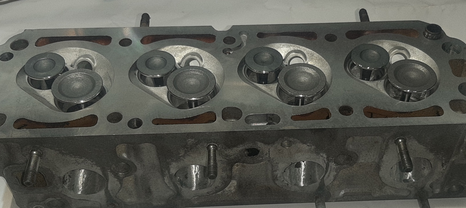

Запчасти для ГБЦ
Направляющие клапанов Freccia Артикул G11268 4шт, пришли к выводу что менять нужно только выпускные
Клапана Freccia, Артикул: R6095/RCR и R6094/SCR

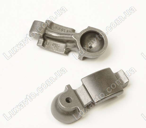

Рокер клапана FEBI 8шт Артикул: 08400
Шайба рокера клана, Артикул: 96144735

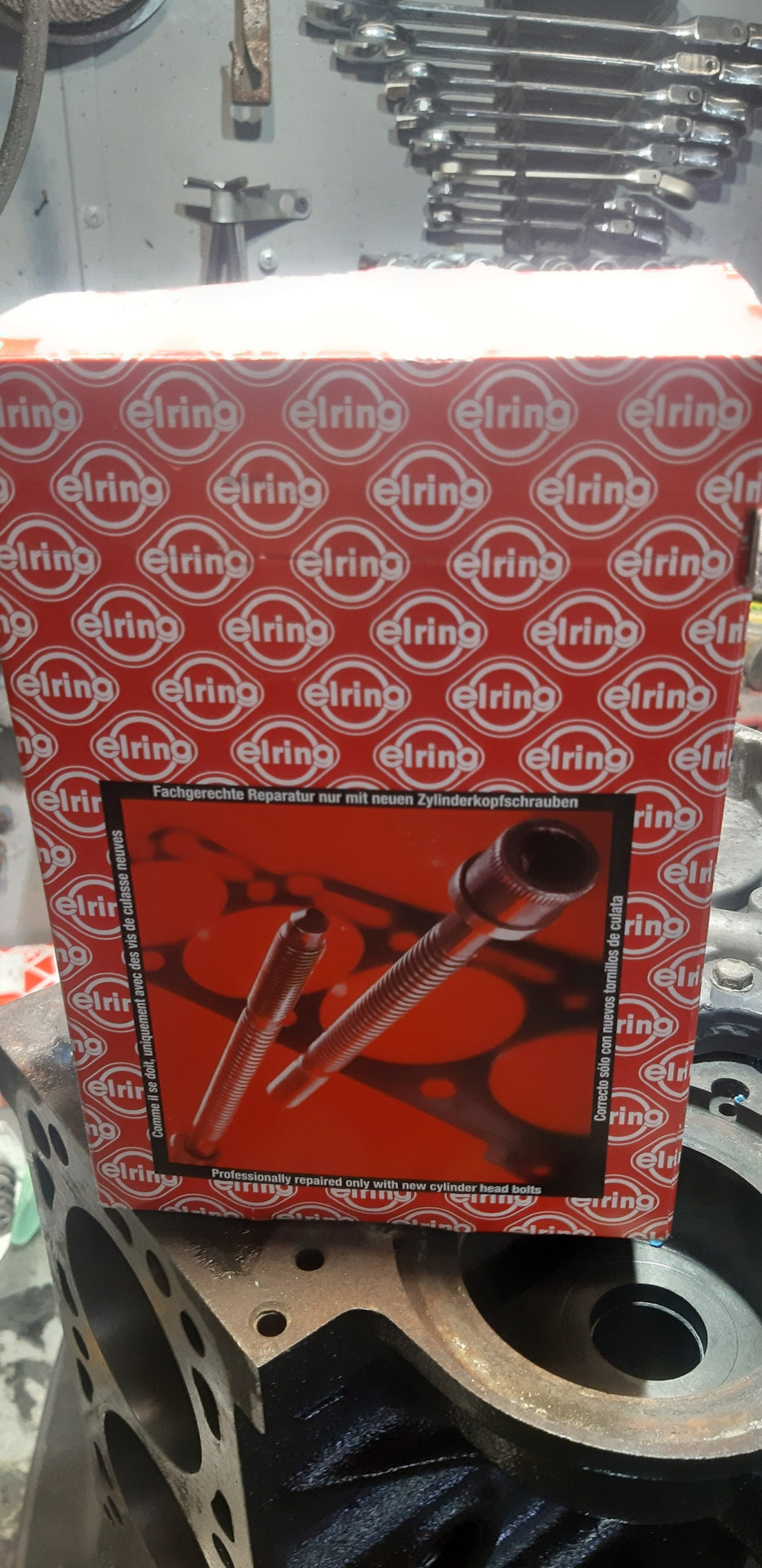

Болты ГБЦ ELRING, Артикул: 820.262

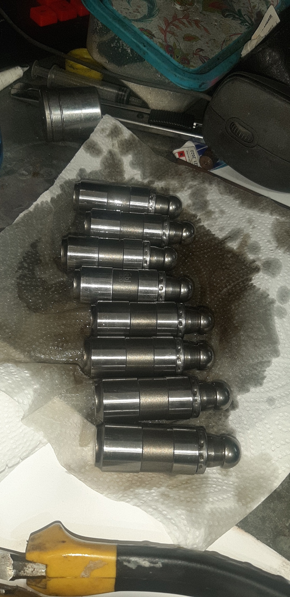

Гидрокомпенсаторы Febi Артикул: 02998, Посмотрю сколько отходят.

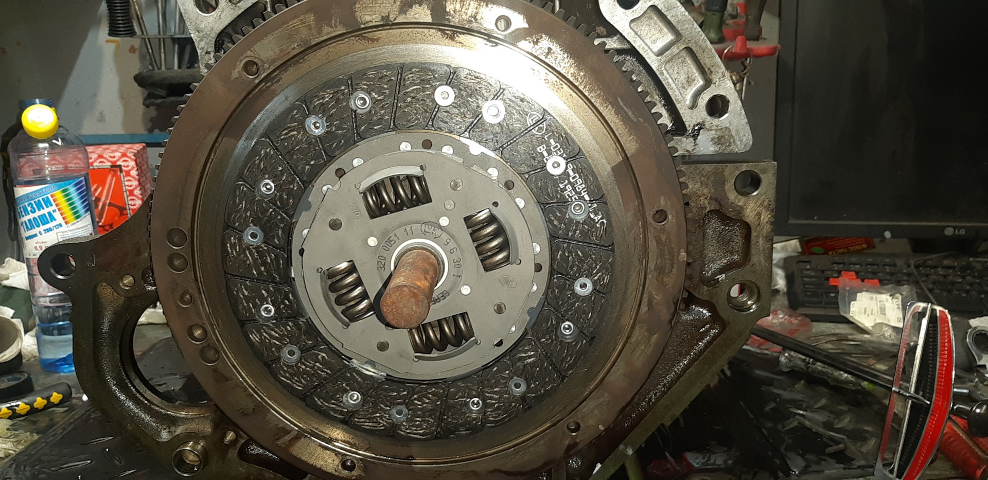

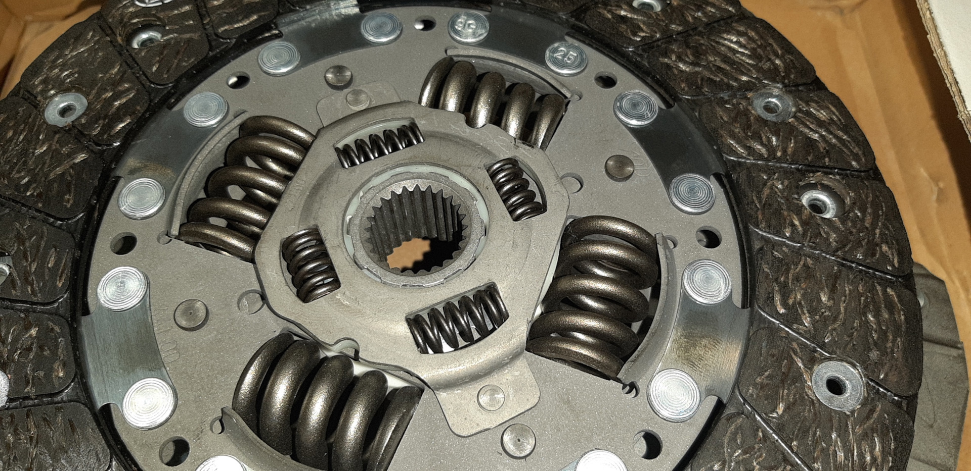

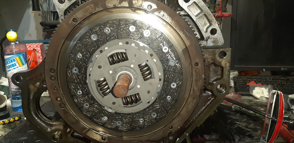

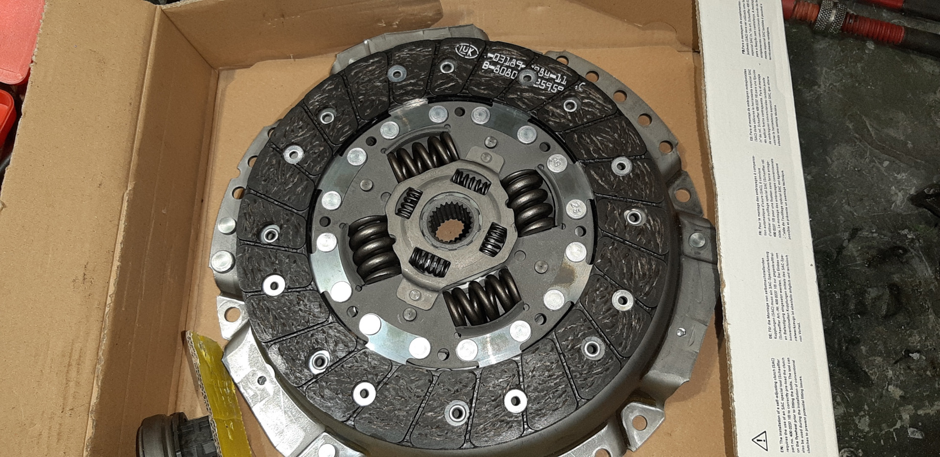

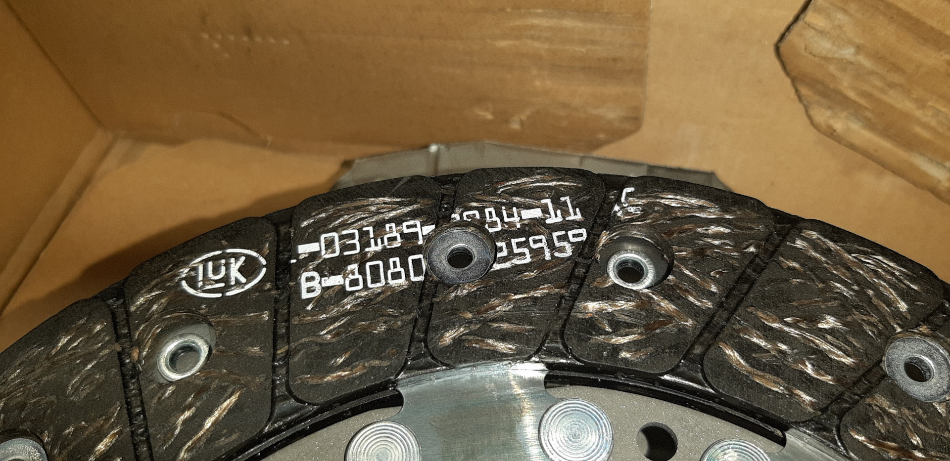

Сцепление
Приобрёл одно из самых дорогих на Lanos — Luk, Артикул 620 0605 00 качество на высоте, работает очень мягко:

Когда гидрики ставили, разряжали их? Или ставили накачанными? Как прошел первый запуск по гидрикам?
Разряжал, постучали минут 5, проехался один раз и всё стучать перестало.

что за направлялка в диске сцепления?
Направляющая оправка для центровки диска, в мануале по ланосу есть все размеры:)

Чтот мне помнится кольца другие были…🤔😅
Да. Напишу сегодня про них)

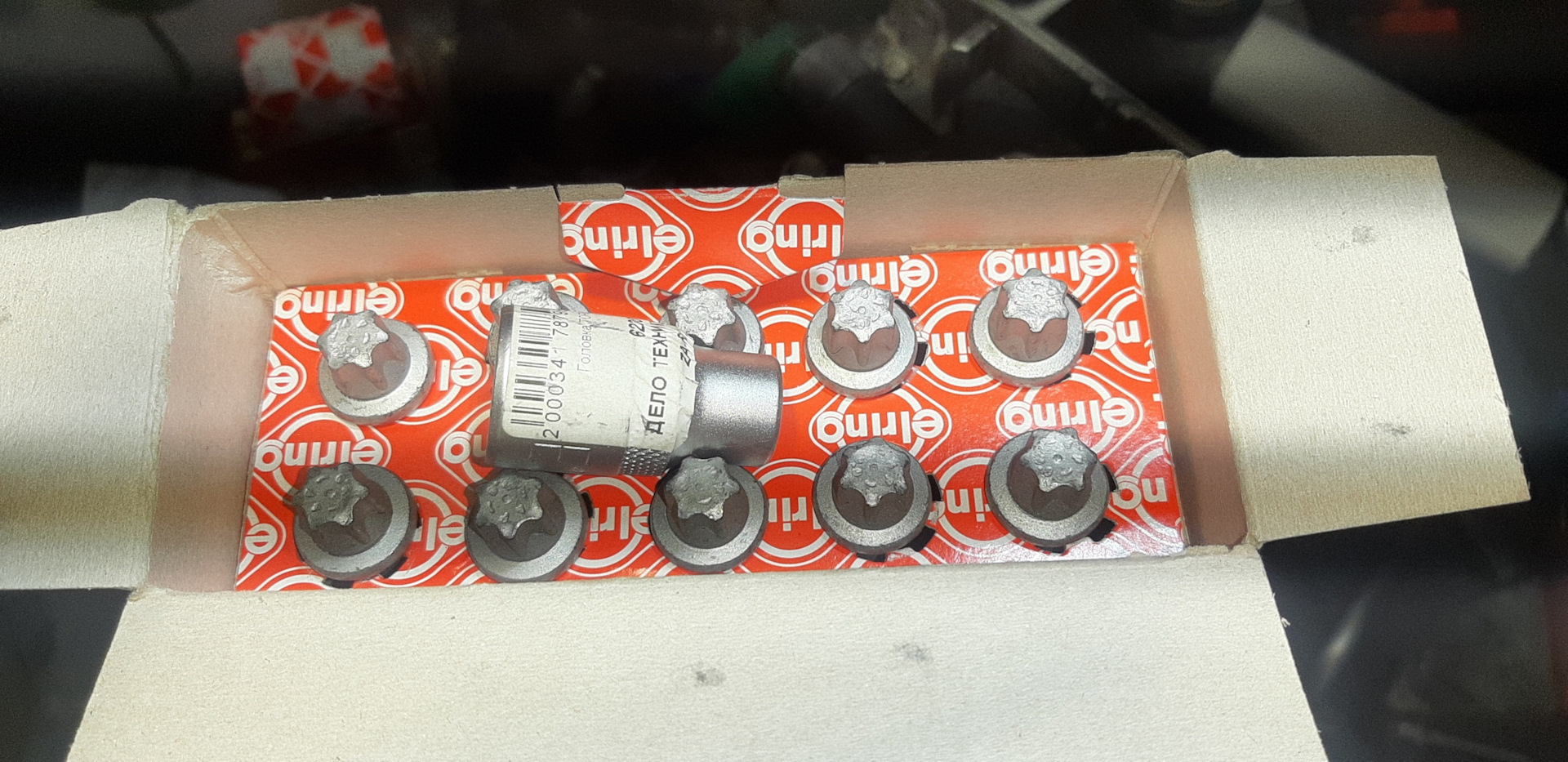

Болты гбц эти полное говнище. Себе такие брал когда крайний раз бошку скидывал — плывут. Не берите. Лучше либо родные закрутить либо брать уж ГМ.
Ну у меня предел текучести начался на них на 65-70нм. Это вполне нормальная протяжка.
AgentRyder
Я тянул постепенно. Сначала по 20 нм. Затем по 10 нм прибавлял. На 65нм-70 болты тянуться перестали. Это нормальное усилие.
