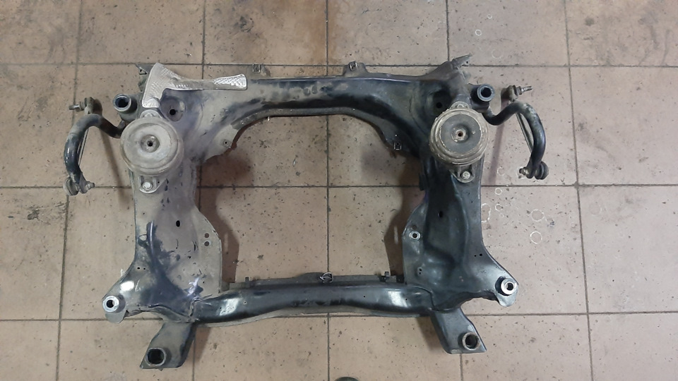

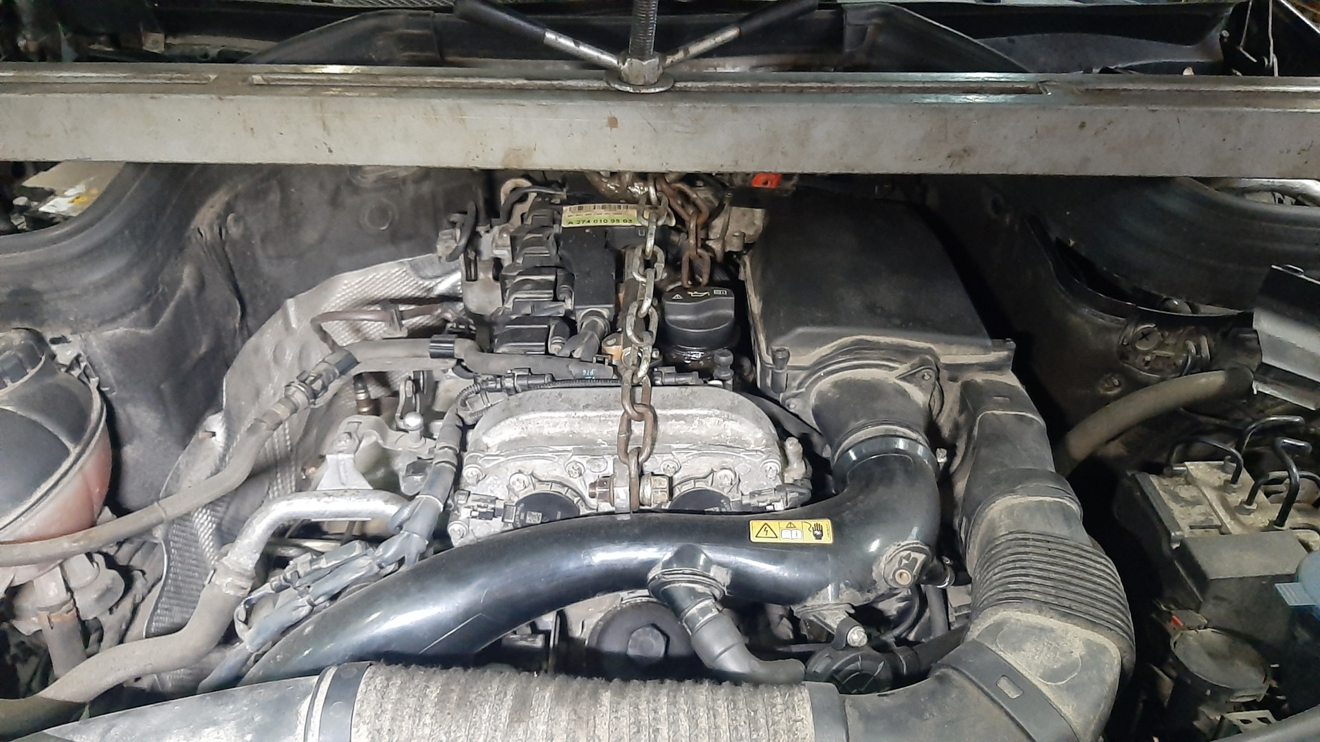

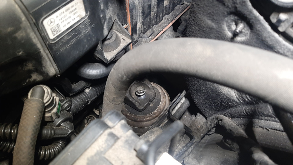

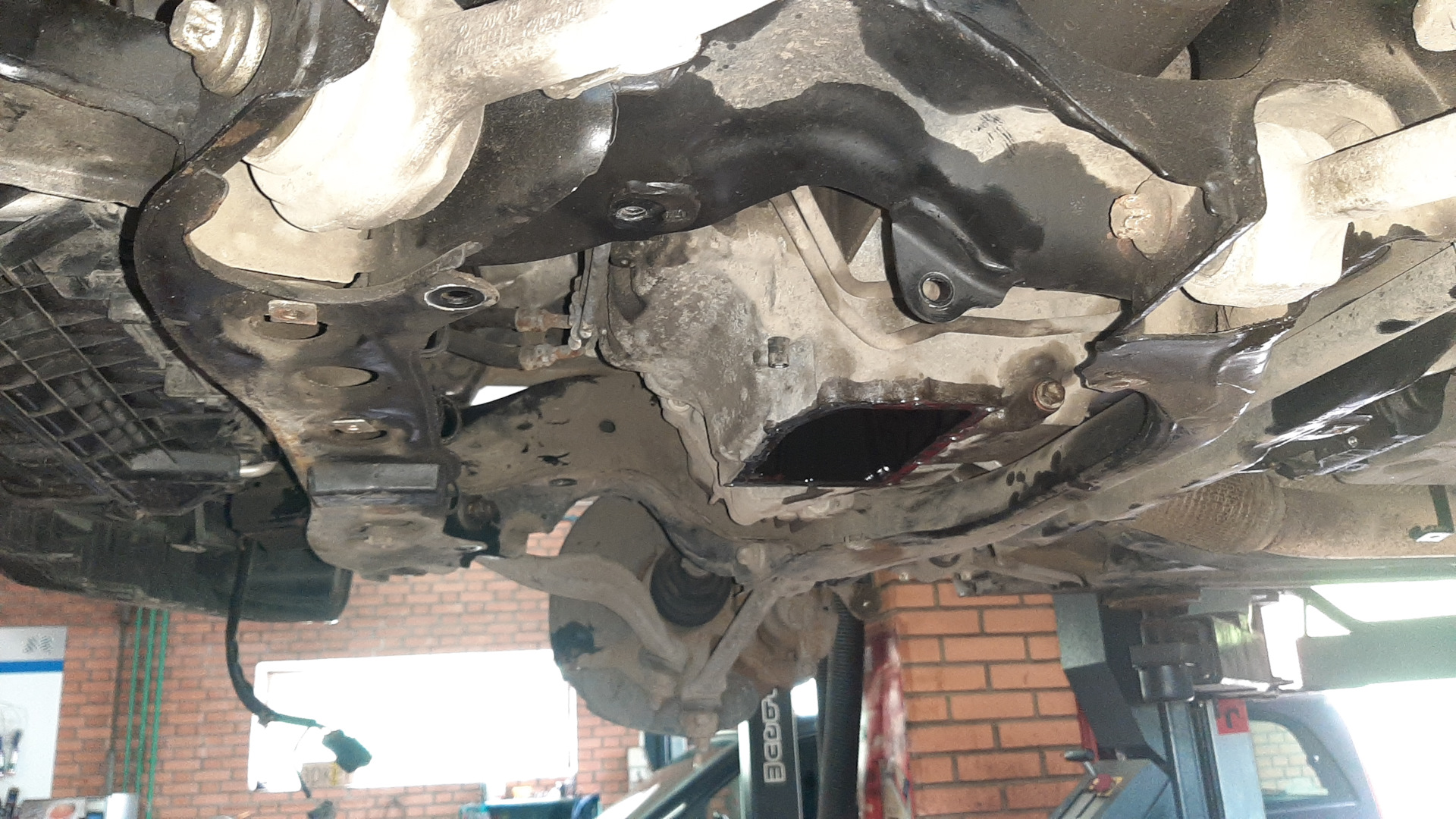

Для замены провода активации клапана, самого клапана или масляного насоса, необходимо снять масляный поддон (на автомобилях с полным приводом ещё много всего).

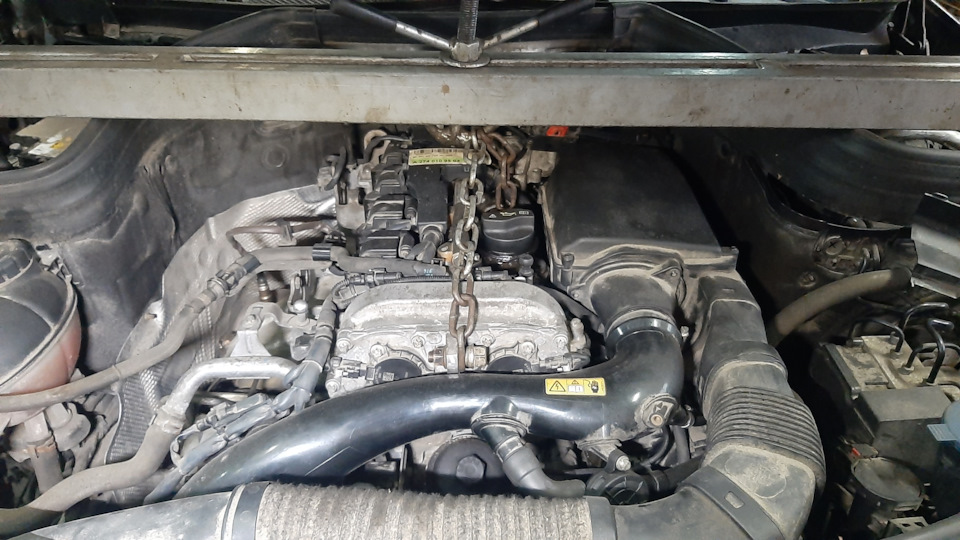

Работы проводимые под капотом.
В салоне необходимо зафиксировать руль в центральном положении (для этого проденьте ремень безопасности через спицу руля и зафиксируйте его).
Отсоедините минусовую клемму АКБ.
Снимаем все защиты снизу.

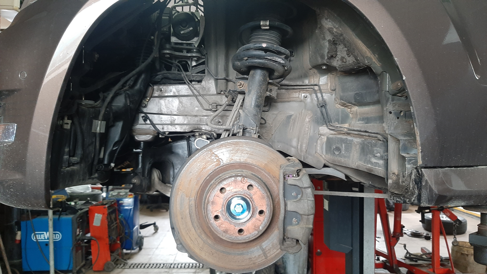

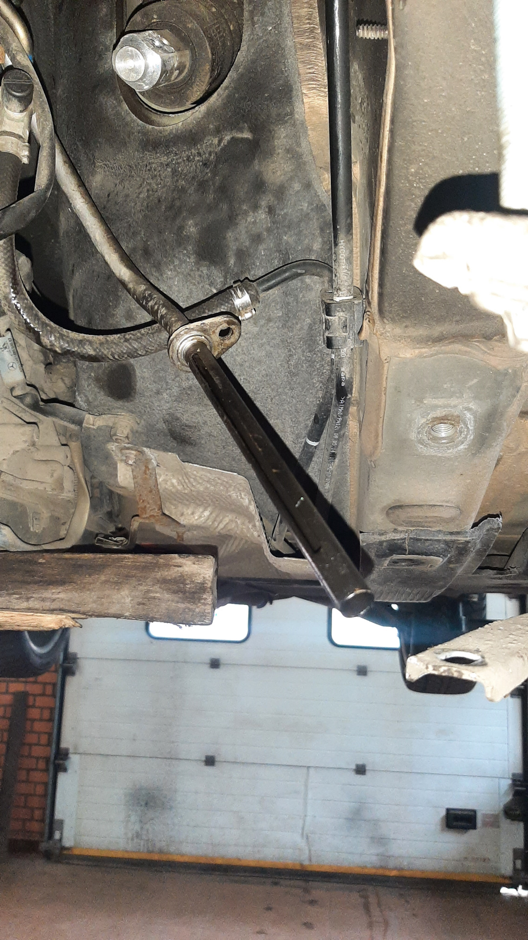

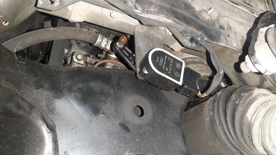

Работы проводимые с ходовой и подвеской.

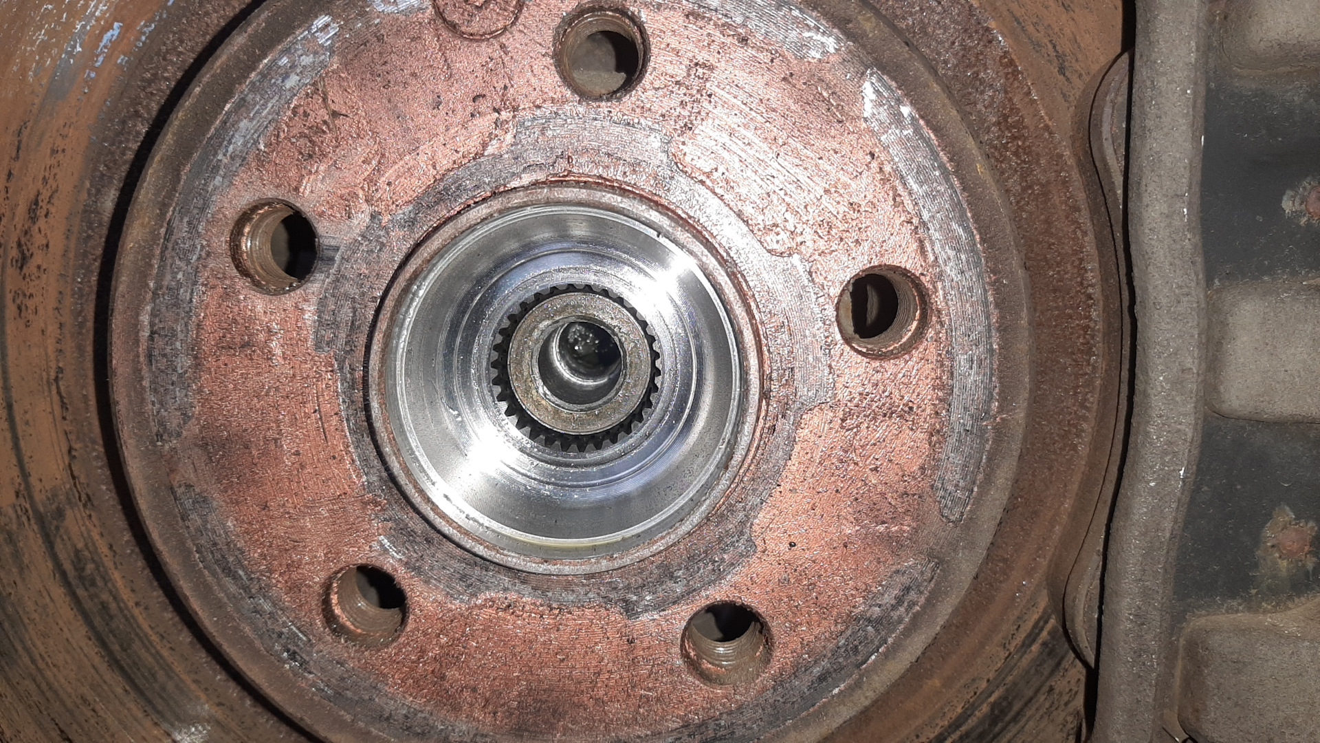

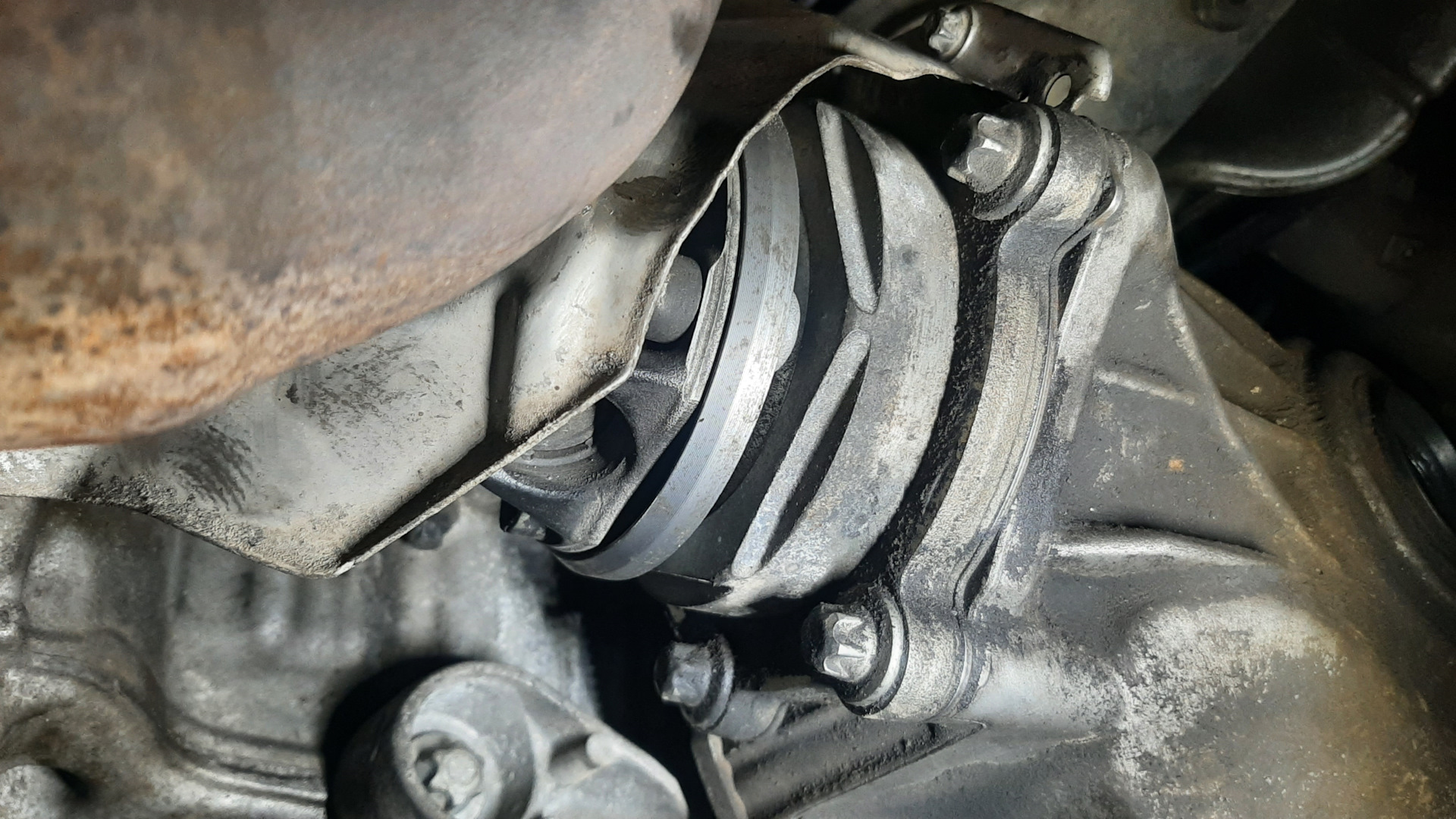

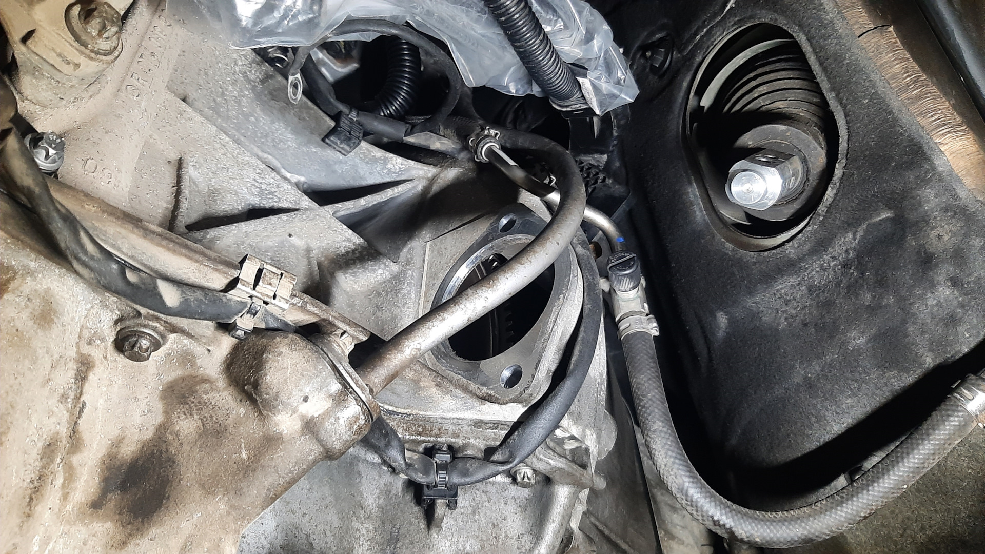

С левой стороны, перед тем как достать приводной вал в сборе, нужно снять стопорное кольцо установленное на поддоне двигателя, а затем акуратно извлечь приводной вал с запрессованным на нём подшипником (проверьте подшипник на наличие шума, при необходимости замените).

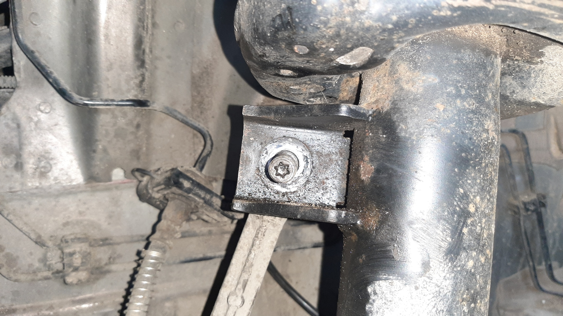

То что касается рычагов, я открутил их от подрамника со стороны сайлентблоков, на мой взгляд это было проще.

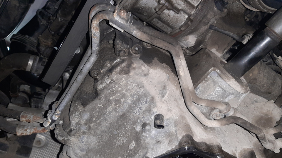

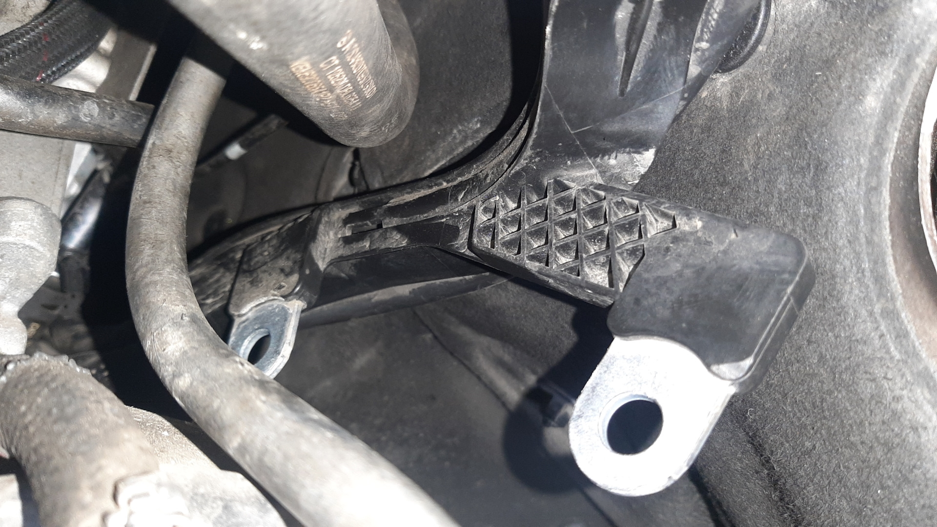

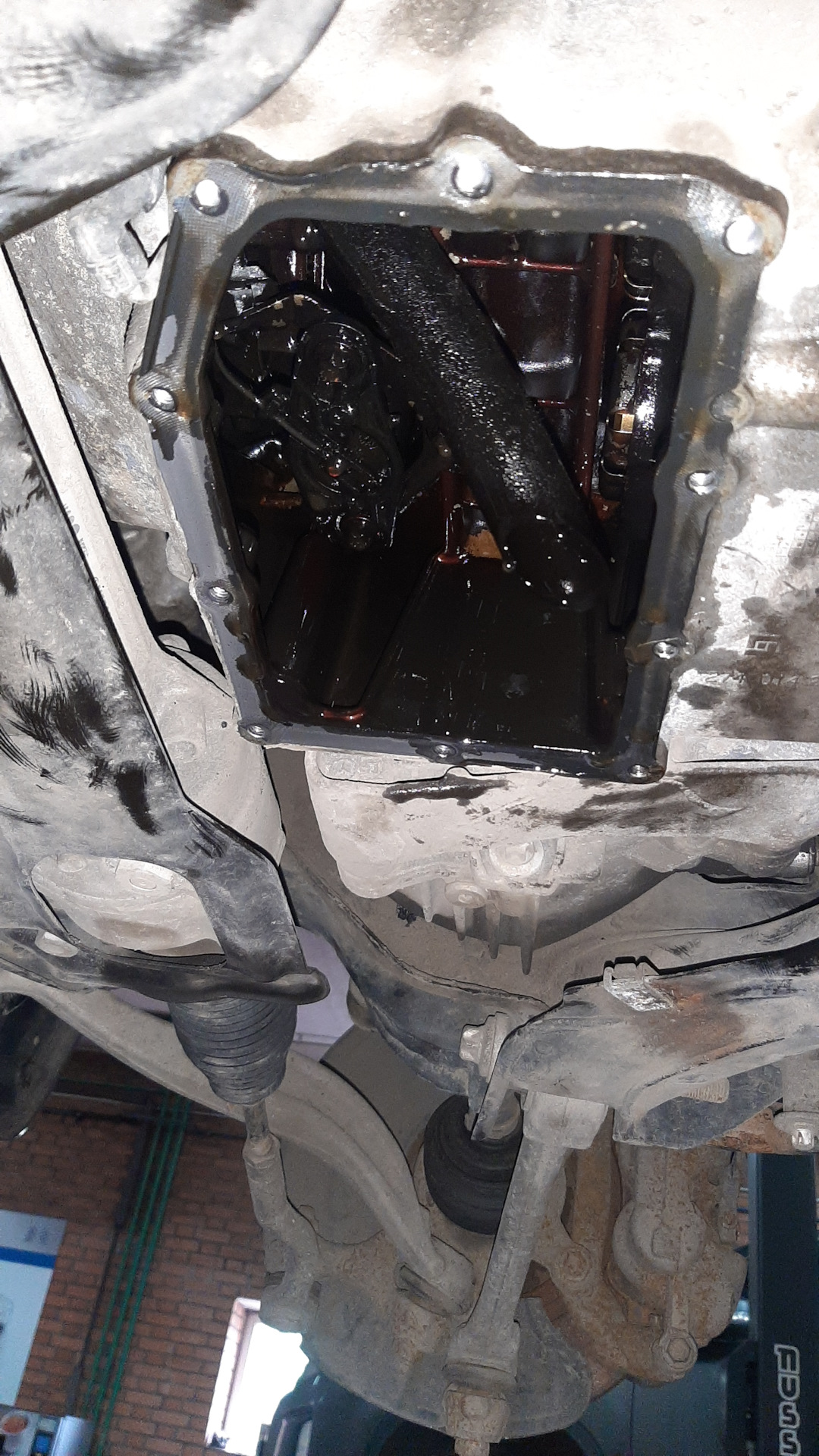

Снятие поддона.
По технологии там ещё надо много всего открутить для того чтобы достать трубку от щупа, но мне хватило места и так (хотя это очень не удобно)
Откручиваем и снимаем теплозащитный экран у хвостовика переднего редуктора.

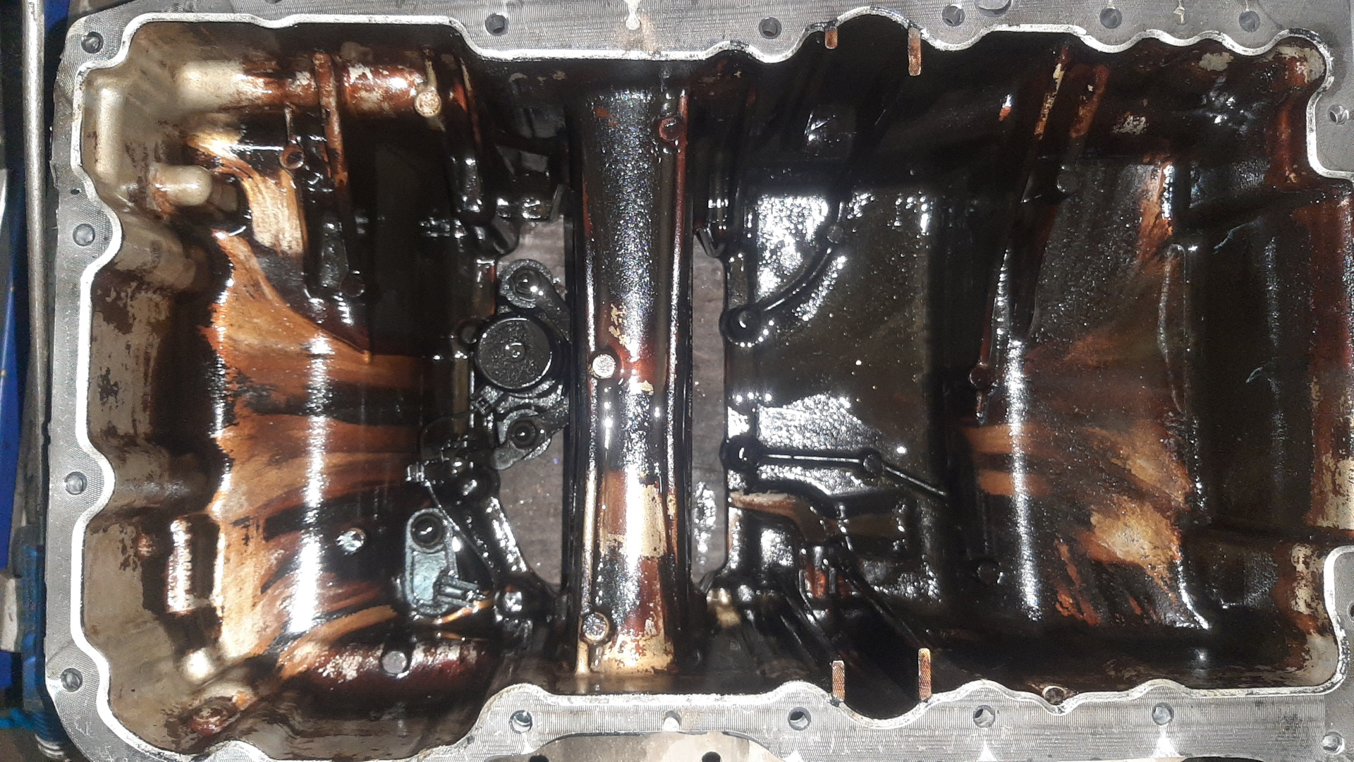

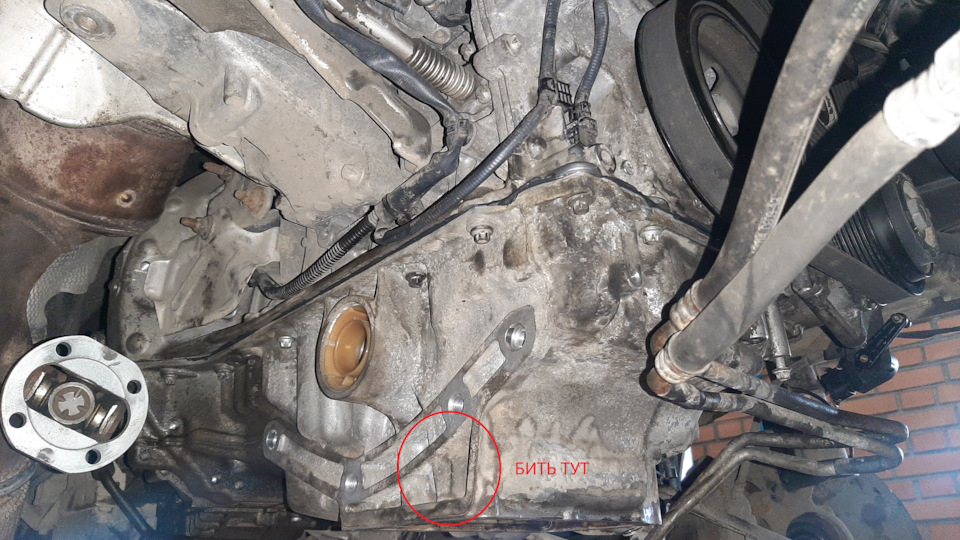

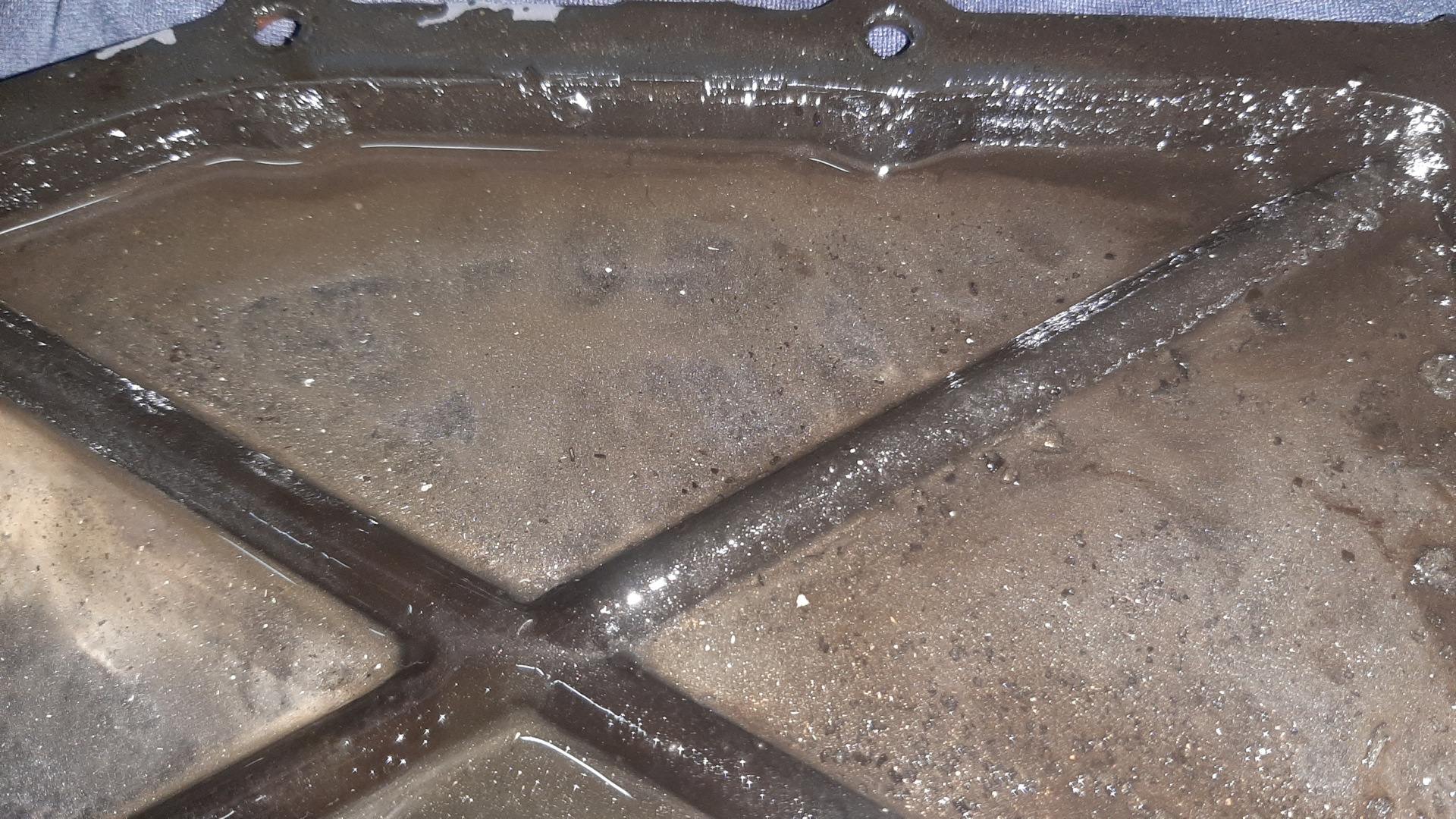

Теперь когда всё готово, сначала нужно слить моторное масло и снять нижний поддон (маленький чёрный металлический), есть некоторые особенности по его снятию, представляю их вам.
Как видите стружки тут много, есть даже крупные фракции.
Не забываем, что сплав из которого сделан поддон, ОЧЕНЬ ХРУПКИЙ! И засовывание различных посторонних предметов между поддоном и блоком двигателя к хорошему не приведут. Грейте его как в инструкции строительным феном или наживите 2 болта и через большой деревянный брусок ударьте в нижнюю жёсткую часть поддона (там где есть ребро), после двух — трёх средних ударов поддон отклеится.
Частицы стружки имеются и тут.

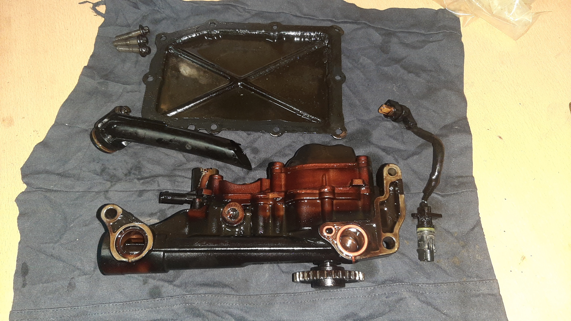

Снимаем масляный насос, он крепится тремя болтами. На фото виден и провод клапана активации масляного насоса.
Разобрав масляный насос, было много повреждённых деталей с неравномерным износом.
