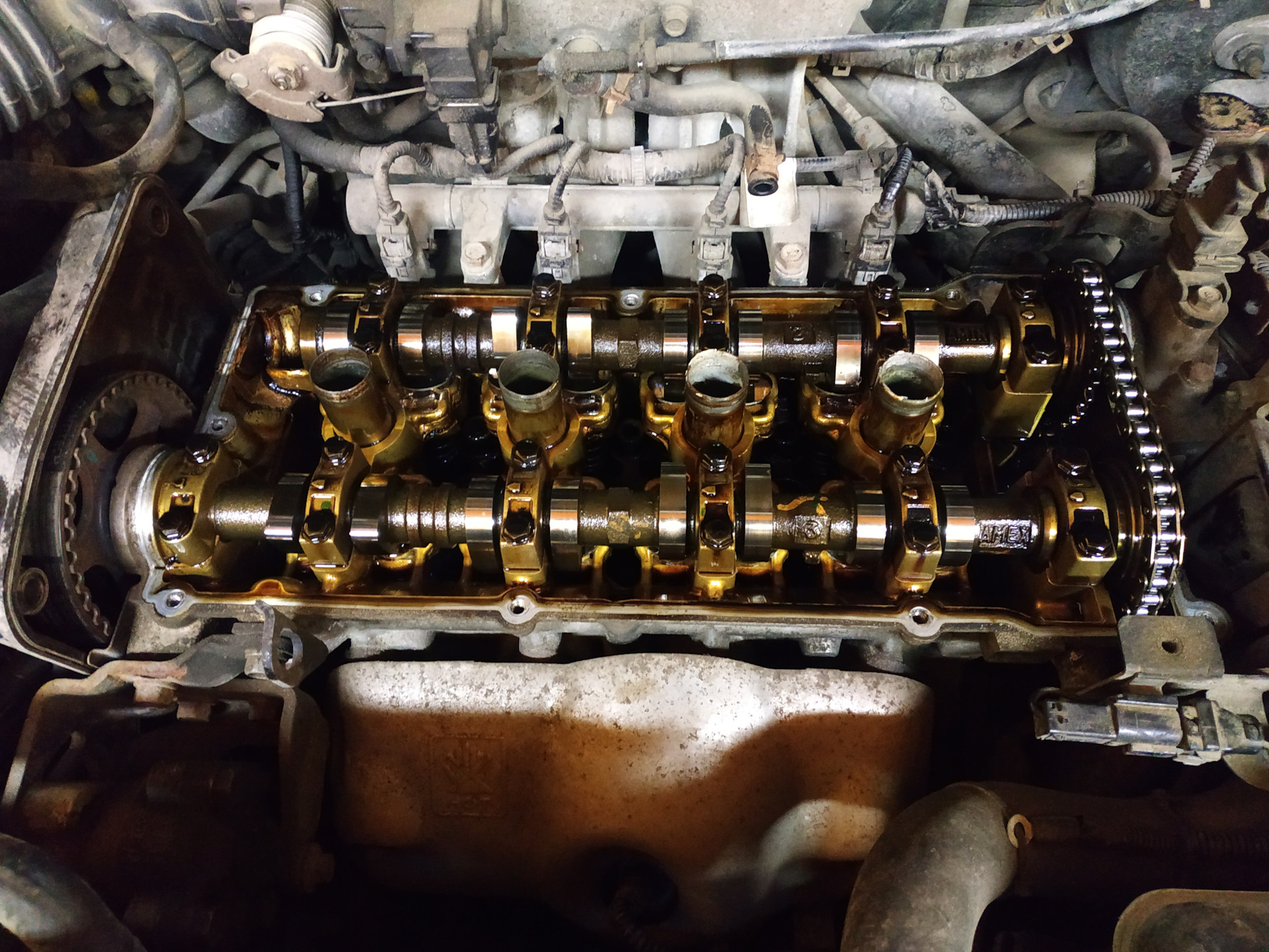

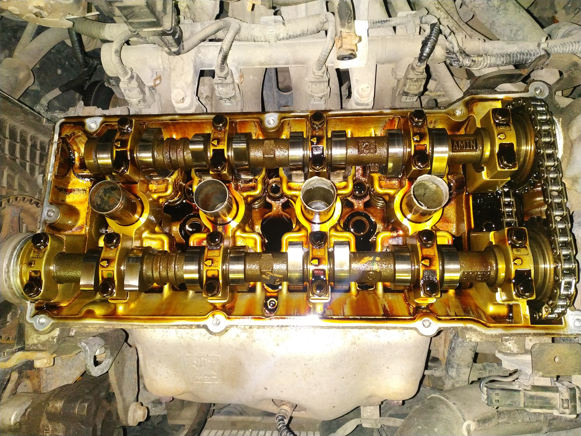

p.s. а на Матриксе муж заменил маслосъёмные колпчки, прокладку клапанной крышки и кольца свечных отверстий =)

Жесть какой грязный двигатель 😔

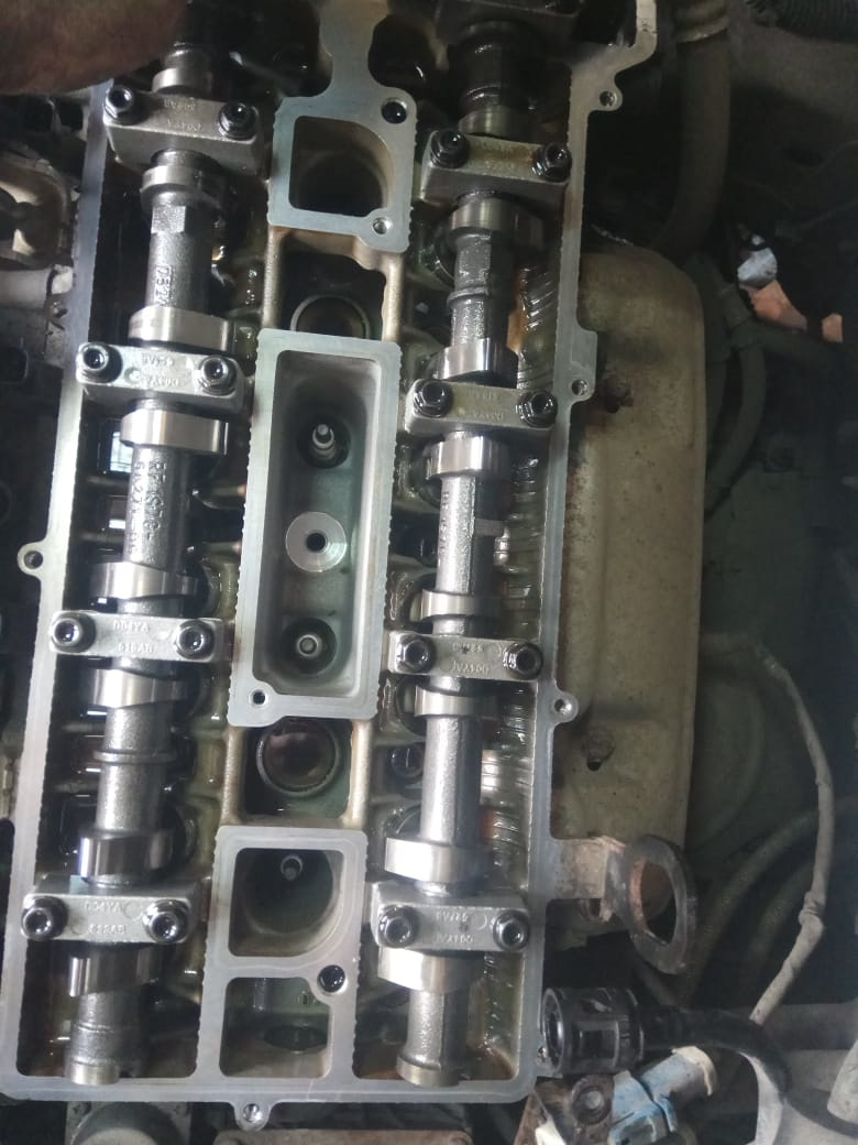

Да где тут кокс. Просто немного грязненькое масло. И лака нет. Сейчас покажу какой у меня был кокс после покупки((( Пришлось снимать двигатель и отмывать с разбором. уже 8 год пошел как двигатель работает. да. Под крышкой как у вас. Но кокса нет. И это главное
На распредвале написано Аминь.
В добрый запуск, так сказать.
Тоже заметила 🙂
уходите с шелла, у самого также было пока шелл лили с 0 и до 48000 пробега, лишь только переход на лукойл и замена каждые 6500-7500 и только на 4 замену лак отмыло. и на луке гидрики перестали стучать совсем в отличие от шелла на котором пока стрелка выше 50 градусов не сдвинется гидрики стучали. пишу сугубо по своему опыту. шелл лили как дилер рекомендовал, лукойл лил сам и он себя показал с лучшей стороны.
Меня удивляют такие комментарии 🙂
На прошлом Матриксе человек меня уверял, что "засрала мотор". Теперь вы мне пишите, что надо с Шелла уходить 🙂
С того момента, как купила его, Матрикс проехал менее 10000 км. Это не самое плохое состояние двигателя. В K-power разбирали мотор на днях…
именно из-за лака и стучащих гидриков ушел с шелла, причем шелл лился 1500-1700рублей за 4 литра, лукойл лился от 900-1000 рублей за теже 4 литра, но при этом все отмыло и гидрики только зимой при -25 и ниже и то первые 15-20 секунд после запуска холодного двигателя постукивания слышу на лукойле а не стучащие как на шелле пока стрелка температуры не шагнет за 50 градусов.
пишу сугубо свой опыт. как производитель шелл для меня уже вызывает отторжение.
на своем авто пробовал и синтетику и полусинтетику лукойл люкс, но разницы не увидел и лью только лукойл люкс 5в40 sl/cf полусинтетику.
про моющие св-ва пишу, т.к. после перехода от шелла к лукойлу никакие промывки не использовал, только одно масло слили другое залили.

Что то лака много на моторе. Какое масло и частота замены?
Вообще-то лака нет. Только небольшие пятна.
Было Shell helix ultra 5-40.
Вы мотор Соляриса гляньте, вот там лак.
Как нет лака? Весь мотор в лаке.😱 Нет лака вот на фото😌 Ещё раз убеждаюсь что Шелл полное Г.

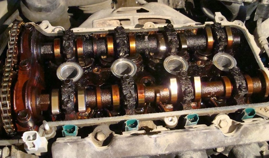

Вот лак
Это уже кокс😱 Я вам говорю как профессионал. Занимаюсь маслами 13 лет.
Да мне без разницы. Для своего возраста отличное состояние мотора. Не я же его пачкала.
В конце концов есть промывки мягкие. Пара замен и всё отмоется.
Сказали ничего критичного, так как всё тряпкой оттирается без усилий.
Тут мотор прошел больше 200 тыс
Вы же не можете заставить людей менять масло как вам хочется. И я не могу)
Вы же не поднимали этот авто с колен.
А это второй Матрикс, который я спасла.
И ожидать чуда не стоит.
Хозяин очень хороший человек. Всё менял, лил дорогой Shell. Потом отдал машину внучке. Может она вообще ни разу не меняла масло… 🤷♀️

Интересный двигатель с грм с другой стороны)
Это межвальная цепь.
ГРМ как у всех )
Многие даже не знают о ее существовании… А когда узнают, то уверены что она вечная :)
