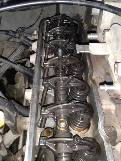

Еще в предыдущую машину я заливал полусинтетический ZIC 10W40. В эту машину с самого начала стал лить его же и все было хорошо до определенного момента. Масло я всегда меняю в одном и том же месте у своего хорошего знакомого. Все масла у него бочковые. Практически сразу после покупки машины на нее было установлено ГБО, 80% всего времени движок работает на газу. Каждые 10,000км смена масла со слезами на глазах, ибо оно чуть темнее нового масла была. Вот так выглядела ГБЦ внутри на 81,000 км пробега
Ни намека на отложения или желтизну деталей и алюминия. Но на замене в 90,000км произошел казус: традиционно был залит в том же месте ZIC. Через 4,000км пробега от нечего делать глянул на щуп и охренел! Масло было чернющее и абсолютно непрозрачное! Такое чувство- будто это М6г и проехал я на нем тысяч 20. Я бегом к приятелю. Масло слили, залили новое бесплатно. Бочка к тому моменту была уже из другой партии. Проезжаю опять 4,000км- тоже самое! Опять еду, показываю. Знакомый в шоке. Сливаем масло, заливаем промывку, моем движок полчаса и сливаем непрозрачную чернь. Заливаем на этот раз Ликви Моли. Проехал на нем я 10,000км. В этот раз масло слилось тоже черное, но по крайней мере прозрачное в струе.
Пока я ездил на Ливки Моли я копал интернет по данному вопросу и наткнулся на один тест масел, ссылку на который выложил у себя в БЖ . Честно говоря, я был в шоке от его результатов, но еще больше меня удивило то, что наилучшие результаты показали бюджетные масла отечественных производителей, на которые я раньше даже не смотрел. Стал анализировать ситуацию и пришел к мнению, что чем дешевле и менее популярнее масло, тем меньше шансов нарваться на его подделку, ибо с втюханной канистры Кастрола можно поиметь не менее полутора тысяч рублей, а с Лукойла всего рублей 300. Хотя тот же Лукойл имеет международные допуски. Стал собирать мнения других владельцев. Оказывается, мой друг льет в свои Газели Лукойловскую полусинтетику уже 7 лет. Предыдущая Газель прошла до капиталки 470,000км, а нынешняя 320,000км и капиталки пока не просит. Второй же друг уже второй год льет Лукойловскую синтетику в свой ЛР Диско2.
Прикинул я болт к носу, сопоставил все факты и цены масел ( а 600р Лукойла против 1700р за аналогичный Мобил гораздо приятнее ) и решил провести эксперимент с отечественным маслом. На данный момент пробег машины 117,000км, прошло ровно 10,000км с момента перехода на Лукойл.
Проверка капли масла со щупа на салфетке показала, что масло темное, но прозрачное и без инородных тел. В эти выходные я как раз буду менять масло и хочу снять клапанную крышку для проверки что изменилось на этом масле. На замену уже куплена канистра аналогичного масла. Пока что в планах проехать на этом масле не менее 3 замен и делать фото фиксацию каждую смену. Так что начало опыту положено ждите отчет о смене после праздников!
И, в завершении сего поста хочу сказать, что масло марки Лукойл является официальным оригинальным маслом марки Санг Енг и Уз Дэу в России. Кто не верит может сравнить фотографии канистр масел в любом поисковике

ну, я же не собираюсь тупо лить и все. Я хочу в перед каждой заменой вскрывать клапанную крышку и смотреть в каком состоянии внутренности. Замечу ухудшения- буду масло менять. Но отдавать неоправданные 2000 рублей за один только бренд я тоже не намерен

Ну в приведенном тобой же тесте вообще продуктов горения нет, а масло почернело просто от температуры. На газу же температура движка еще больше, чем на бензине, так что шансов к перегреву масла больше.
Опять таки сажа может образовываться из-за угара самого же масла, которое может происходить по множеству причин. К примеру из-за низкой компрессии на холодном движке и при прогреве идет образование нагара, которые моется и приводит к почернению масла.
Как вариант два — маслонасос на холостых перестал давать нужное количество масла, для смазки цилиндров. Как следствие простой сценарий — стоишь на светофоре/пробке пару минут. Идет масленое голодание. Как следствие перегрев цилиндров/колец итд. Потом даешь газу — масло поперло, но от температуры темнеет/горит. В общем то же самое получается, как в том блоге про бмв.
Опять-таки говорю ж, что ставить диагноз по фотографии я не решусь — не того полета я гусь. Но в массовую подделку масла я, если честно, не верю. К тому же ты и так ездил на минералке, че там подделывать-то? Чай не мотюль.

меня поразили результаты минеральных масел в тесте.
Ну как бы стойкость к полимеризации при высокой температуре еще не говорят о защите двигателя в нормальных условиях эксплуатации. Банально присадок нет — нет хим реакции. Но при этом антизадирность никакая, особенно после пробега более 5000.
Но фото из под клапанной для 80 тыс пробега все равно хорошее.
Не поленись сделать пожалуйста при будущей замене. Может сподвигнешь меня таки побороть лень и дойти до магазина с синтетическим лукойлом в свой пепелац :)
обязательно сделаю! Теперь планирую каждую замену снимать крышку и фиксировать состояние. На 80,000 км я бы сказал не "хорошее", а просто "ИДЕАЛЬНОЕ" состояние! Там вообще все было как на новой машине. Собственно, позже, когда я опять туда лазил, отложений тоже никаких не было, но масло было явно темнее. Самому интересно как там сейчас. Вот в эти выхи буду на даче, как раз планирую сначала слить масло, глянуть как там внутри, и только после этого уже свежее залить
