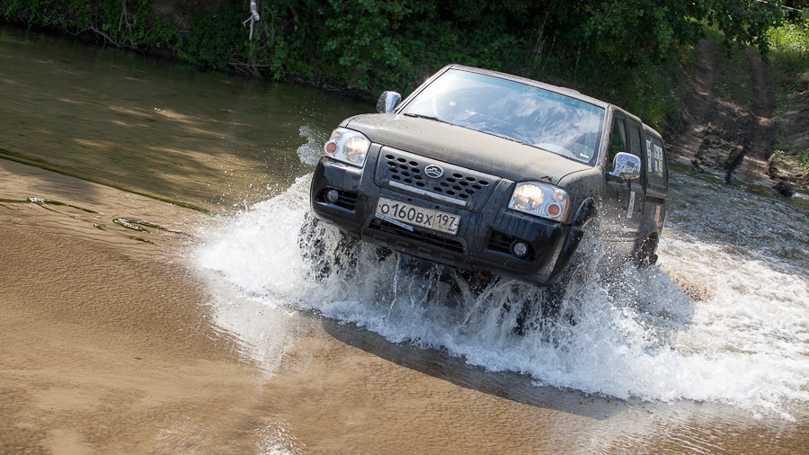

Это мой первый внедорожник. Чтобы поставить перед ним конкретные цели понадобилось 2 года покатушек, джип спринтов, внедорожных ориентирований, экспедиций, асфальтовых поездок на дальняк, тошняка в пробках.
На данный момент перед Сасисой стоят 2 основные цели:
1. Экспедиционник.
2. Тягач.
В стоке машина не удовлетворяет требованиям поэтому пошли доработки.
Что сделано:
1. Бодилифт кабины 5см.
2. Удлиненные серьги задних рессор.
3. Резина лето Yokogama G001 32 на 10.5 R16, зима — dunlop sj6 275/70 R16.
4. Брызговики резиновые не ломающиеся, увеличенного размера.
5. Инвертор на 800вт.
6. Силовые пороги
7. Крепление для ноута у штурмана.
8. Задний бампер типа "труба".
Что еще надо:
1. штурманский свет
2. переделать крепление ноута на более жесткую конструкцию.
3. Передний силовой бампер под лебедку.
4. Задний силовой бампер с калиткой и фаркопом.
5. Смена амортизаторов.
6. Смена ГП 4.22 -> 4.88
7. Блокировки.
8. Увеличение хода подвески (пока не понятно как без сильных жертв)
9. Свет вронтальный, усиление.
10. Свет задний, усиление.
11. Свет рабочий.
12. Водная подготовка, шнорхель.
13. Герпметизация салона(в морозы двери сифонят).
14. Доп печка (автономка).
15. Ящики для шмурдяка в кузов.
16. Рация
