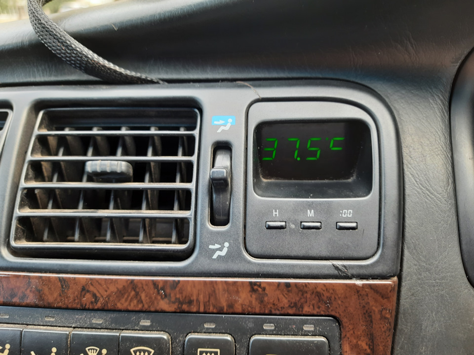

Всем привет.

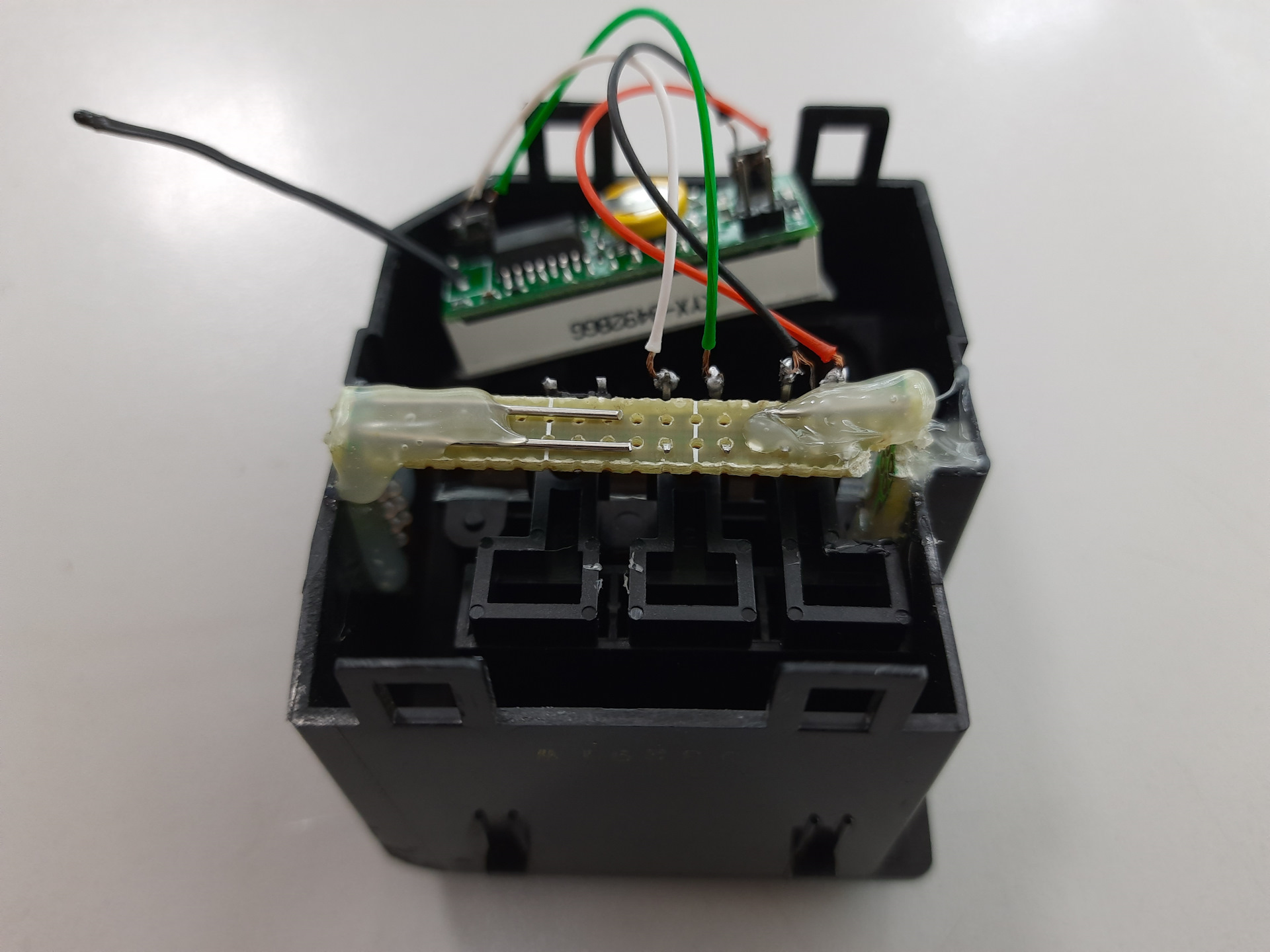

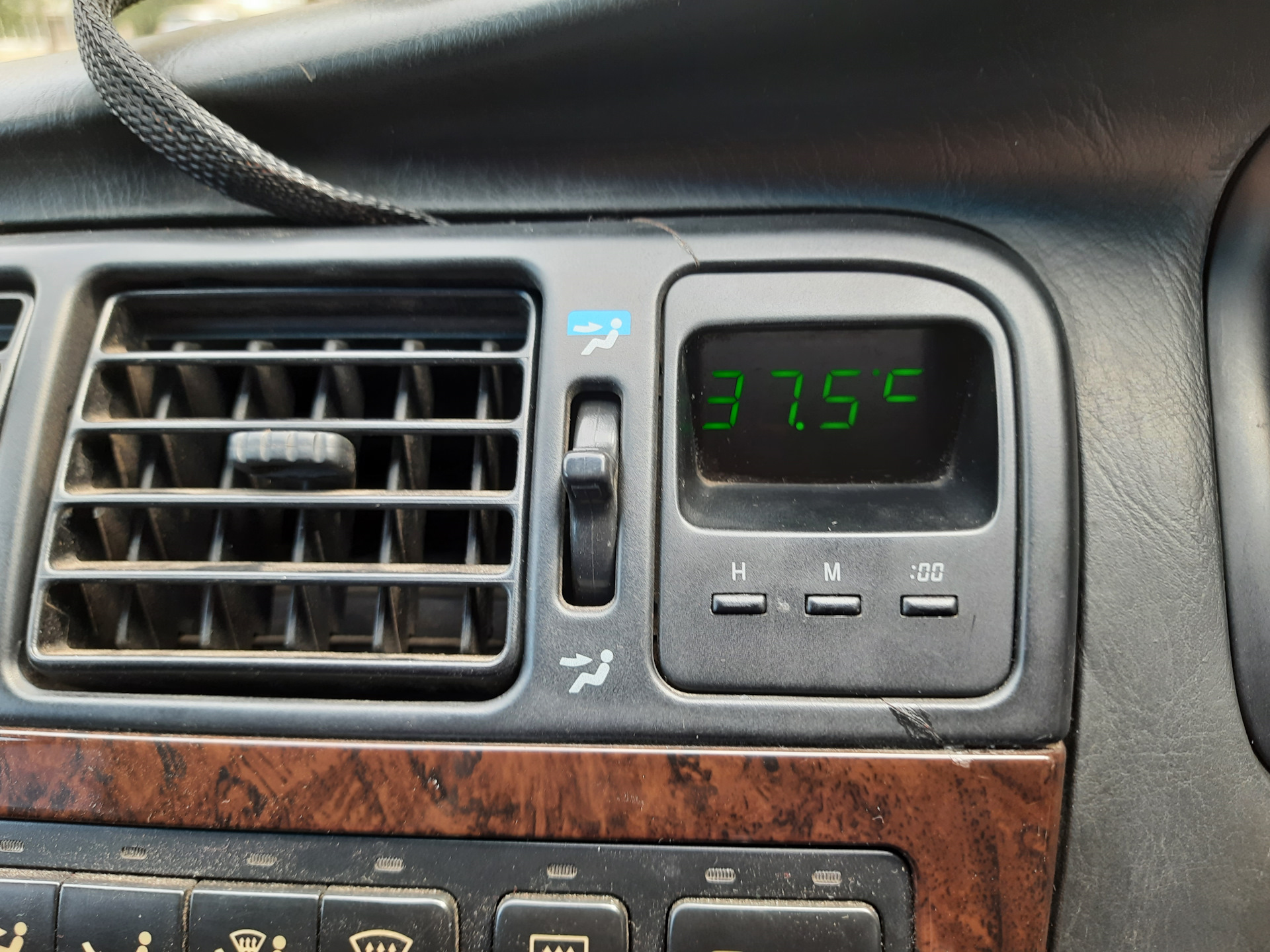

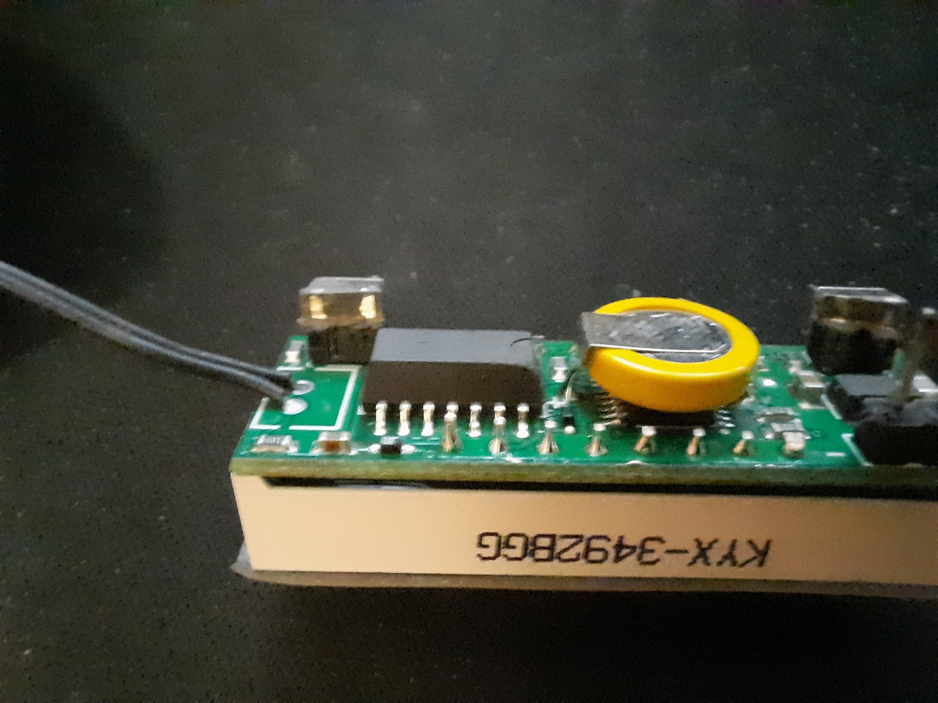

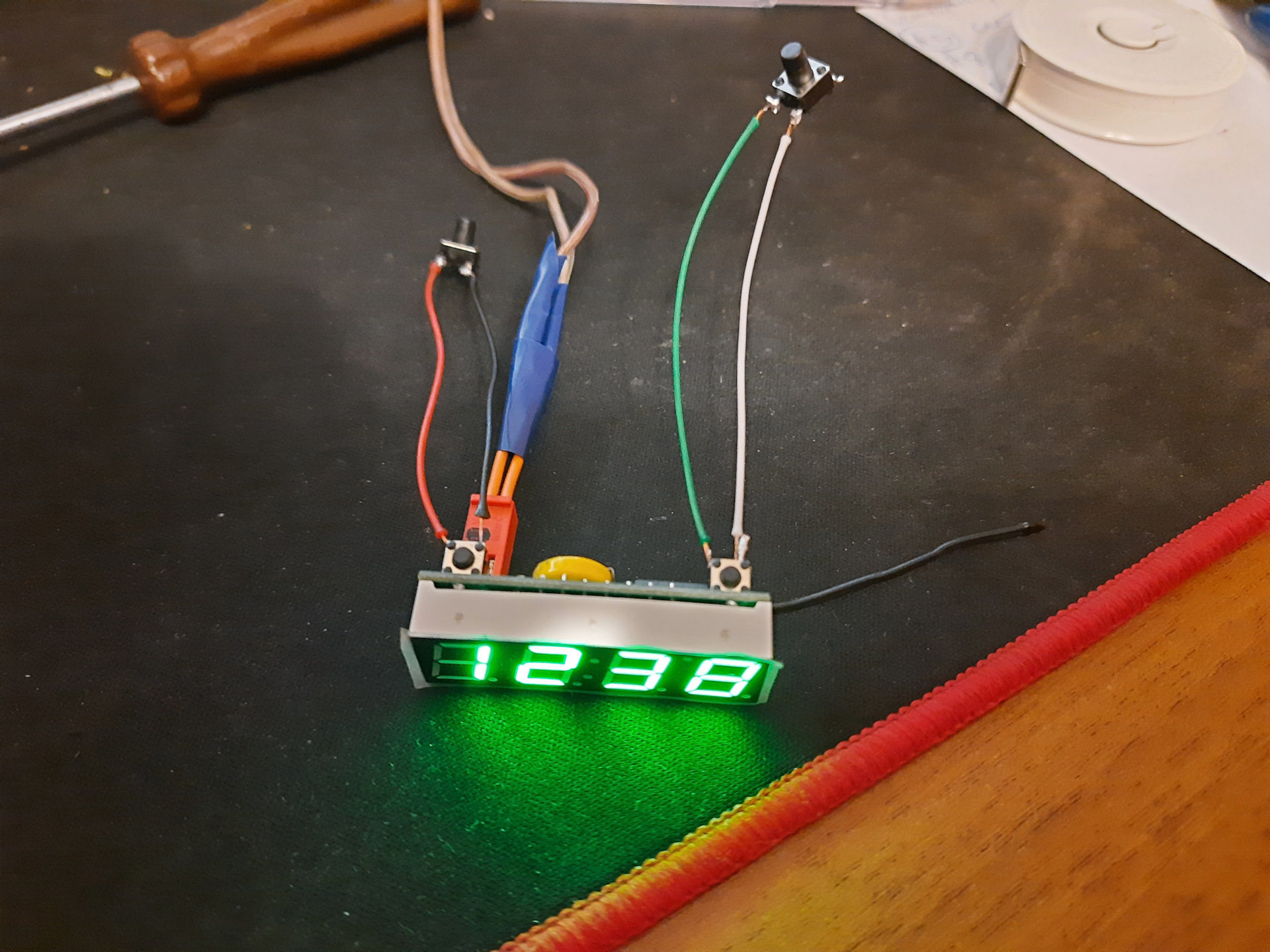

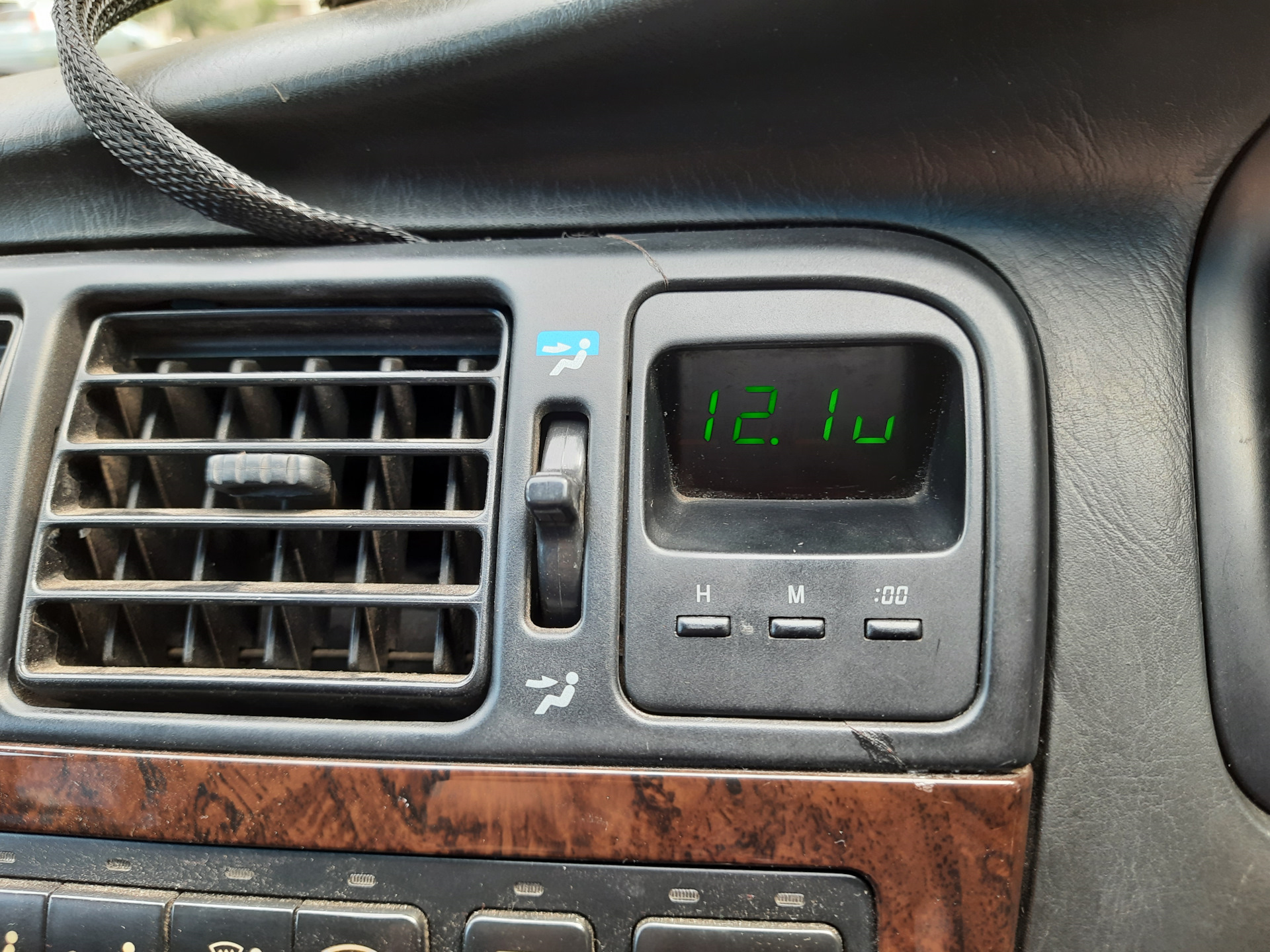

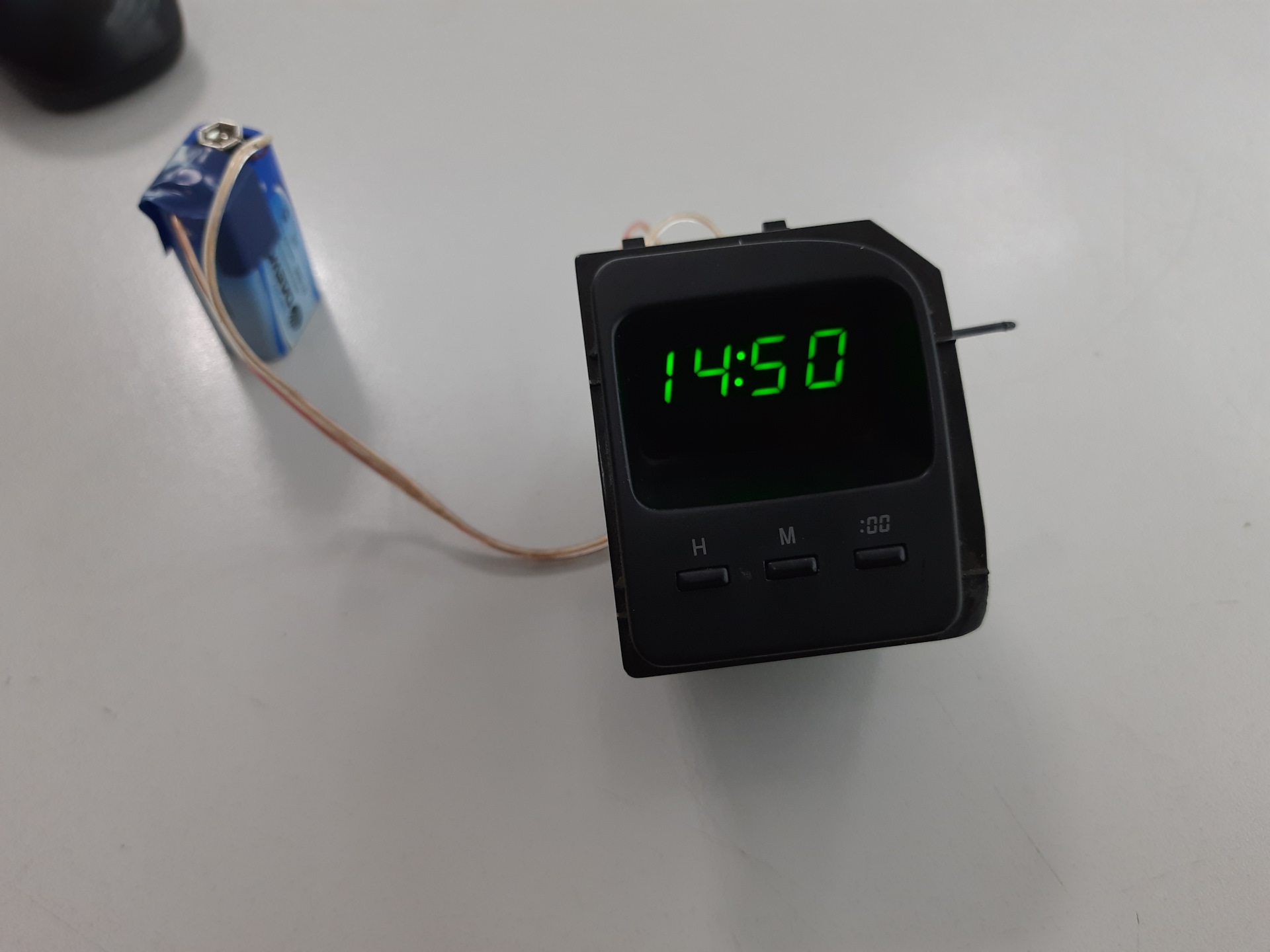

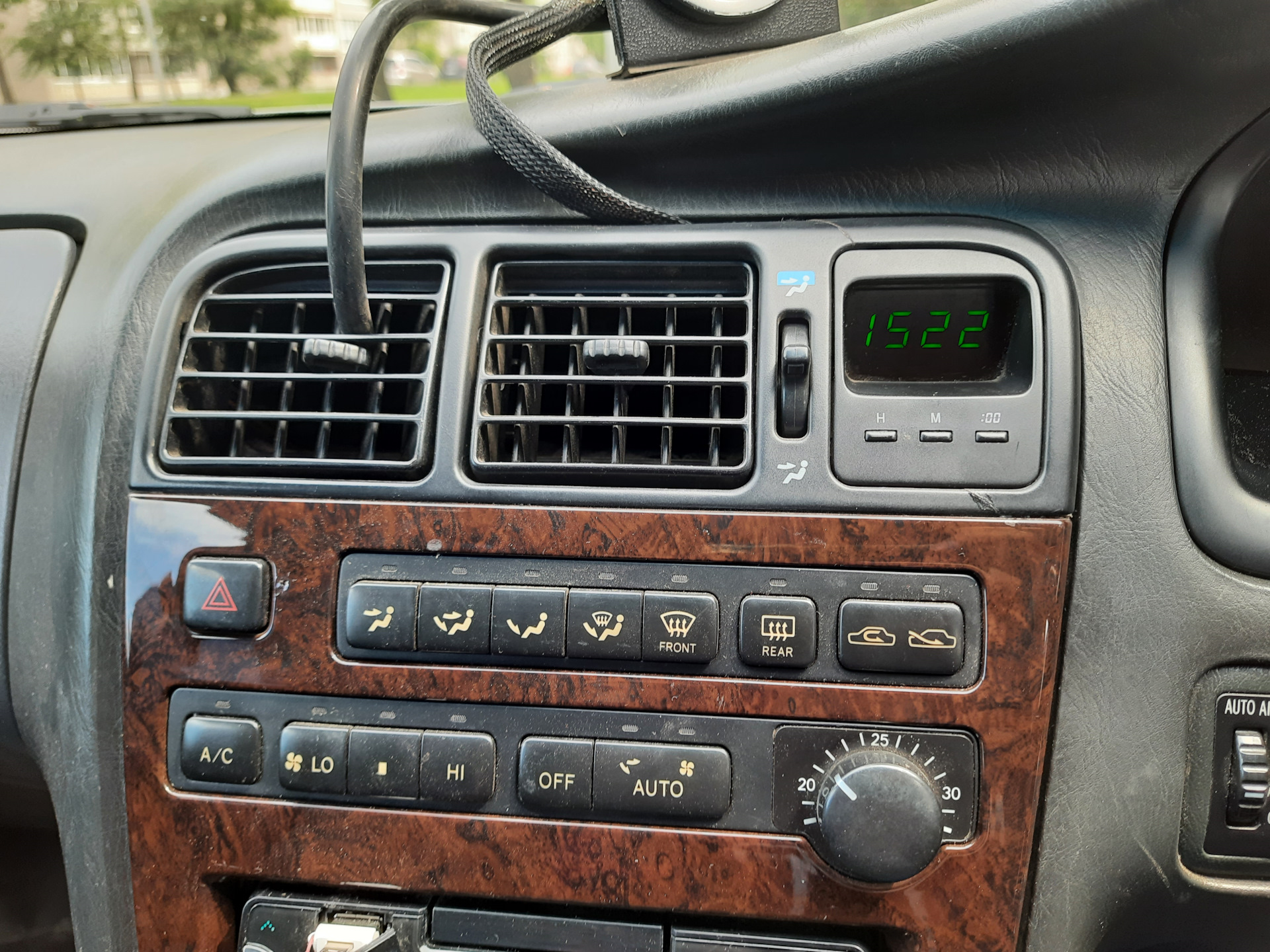

Как говорится время берет свое, стали отъезжать штатные часы. Ну, как говорится, все что не ломается то к тюнингу😁 Давно хотел, чтобы в салоне была возможность смотреть вольтаж, но при этом не хотелось ставить отдельно датчик под это, а тут, так сказать, 3 в одном😊 Немного поколдовал паяльником и кусачками и все заняло свои места.
Всем ровных дорог и полного бака🖐🏼

пару лет стоят — на морозе им плоховато становится (отключаются, сбиваются), датчик температуры нужно уносить из-под панели хз куда, т.к. чувствительность у него высокая, а под панелью сильно теплее чем в салоне.
В остальном топчик, разве что выбиваются из общего зеленого плана повышенной яркостью)
На счёт датчика я вообще хочу его на улицу как то вывести, так что бы темпер за бортом мерить, ну а во всём остальном доволен

Согласен, но мне хотелось реализовать в часах именно то, что я сделал.

Привет, а откуда сам компьютер взял или что ты вместо часов то поставил я так и не понял)я тоже такой хочу, а то у меня часы воьще отьехали)
На алиэкспрес заказал часы 3в одном и внедрил в штатный корпус. Там на одном из фото на часах есть модель. Или в поисковике можешь набрать часы 3in1

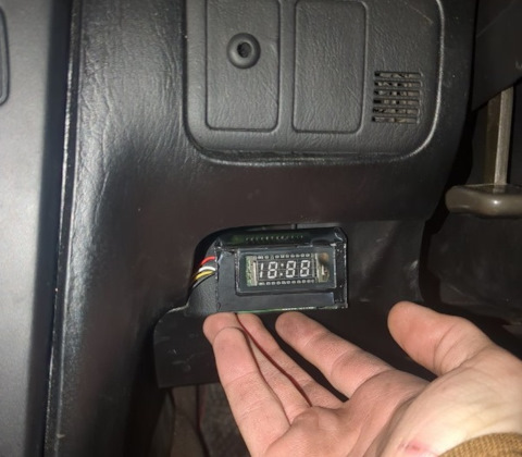

Есть ещё такое, кто то на драйве делает, 3000р стоит
Круто)))

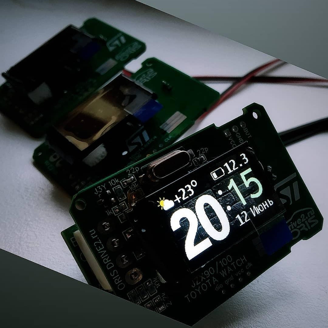

ORIS делает такие часы с LED дисплеями.
Да я знаю, переписывался с ним по этому поводу, классная идея и стоит своих денег. Но я психологически не готов за часы отдать 3т в машину🙈
YurD
Щас этот парень делает еще бодрее часы))

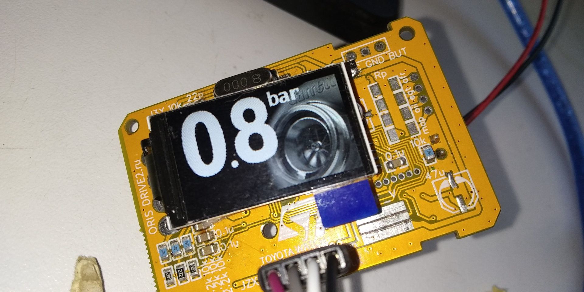

На jzx90 нет возможности реализовать показания давления турбин, как ты сделал на Лексусе?
Можно.
До 4 доп каналов.
Сейчас это буст, егт, шдк и темпа масла мотора.
Круто👍🏻 Сколько сейчас стоит такое произведение инженерной мысли?
4 тыс простая версия, 6 расширенная.
В планах сделать упрощённую расширенную. +1 доп канал. Это сильно упрощает схему и прошивку соответственно и стоимость.
А к этим доп 4 каналам какие то сенсоры надо будет ставить?
МАП штатный если есть ( или любой другой, в настройках калибруется), егт штатный от субару, afr — должен быть установлен контроллер с аналоговым выходом 0…5в, ( Инновейт или аем например), темпа масла мотора — любой резистивный. ( Можно откалибровать под любой датчик в настройках)

А возможно реализовать:
Бус
Температура ОЖ
Температура масла
Давление масла
Расход топлива
Да
Да
Да
Да
Нет
Подведём итог:
Будет мини комп в штатных часах
Часы
Дата
Температура за бортом или в салоне(смотря куда датчик расположить)
Вольтаж
Буст(подкл к МАП)
Темп ОЖ(штатный датчик?)
Темп масла (нужна установка доп датчика и его калибровка в прошивке)
Давление масла(штатный датчик?)
Данный девайс будет стоить 6000р
МАП штатный если есть ( на 1jz-gte vvti его нет, только на non vvti есть и на 2jz) или любой не штатный — калибруется
Темп ож штатный. Я калибровал под свой на 2jz, они наверное одинаковые, но калибровку можно и поменять самостоятельно, там в меню два параметра датчика.
Темп масла — я использую датчик охлаждения двигателя ВАЗ. вкрутить его только нужно куда нибудь. У меня в поддоне он.
Давление масла — датчик не штатный ( в стоке нет давления масла датчика, только аварийный низкого давления) — пока применяется с Али как наиболее доступный, ( серийные датчики давления масла стоят фееричные денег)
А так все верно. Бонусом заставка при включении выключении с фоткой любимой тещи))
