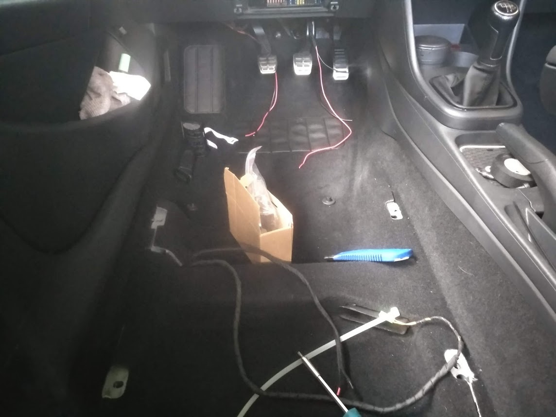

Установка:
-Сняли кресла, убрали их в сторону.
-Я купил орг стекло, сделал трафарет. (получилось немного криво).

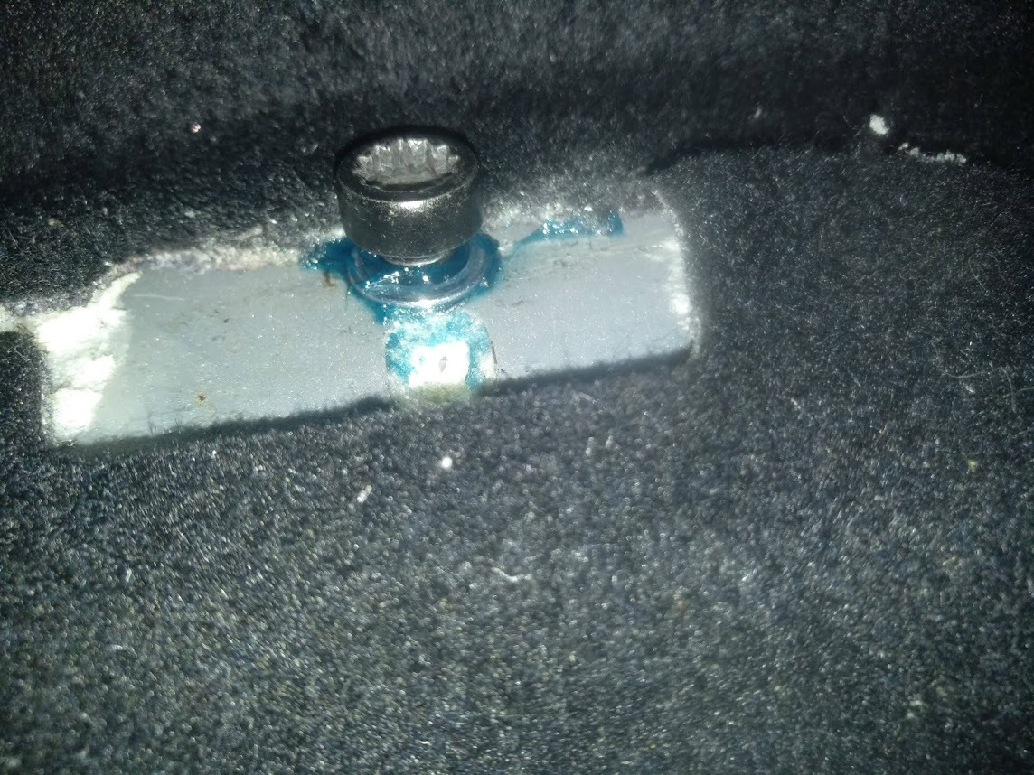

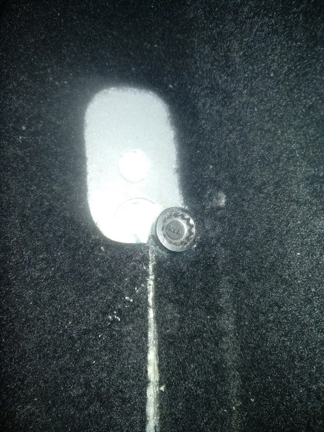

-По трафарету высверливаем 8 отверстий по 8мм ( многие на передних сиденьях аккуратно высверливали отверстие и передвигали туда штатную закладную, чего я делать испугался). Сразу хочу отметить, есть еще вариант от Егора MrCollayder (из плюсов это даст Вам высоту, не надо пилить кузов нужно сделать что-то похожее на п образный металлический переходник) либо делать все на резьбовых заклепках (тут надо понимать какое может быть усилие при ДТП и на сколько они его выдержат) поэтому пришлось все делать на стальных закладных.

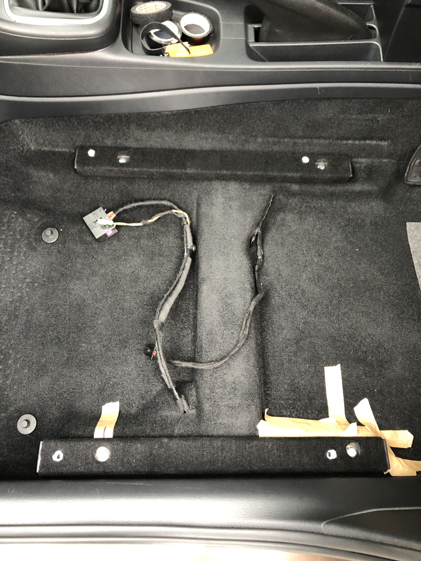

-По поводку проводки тянуть не было особых проблем, обмотал тканевая изолентой, тянул считай вместе в проводом от ремня безопасности под кожухом порога.

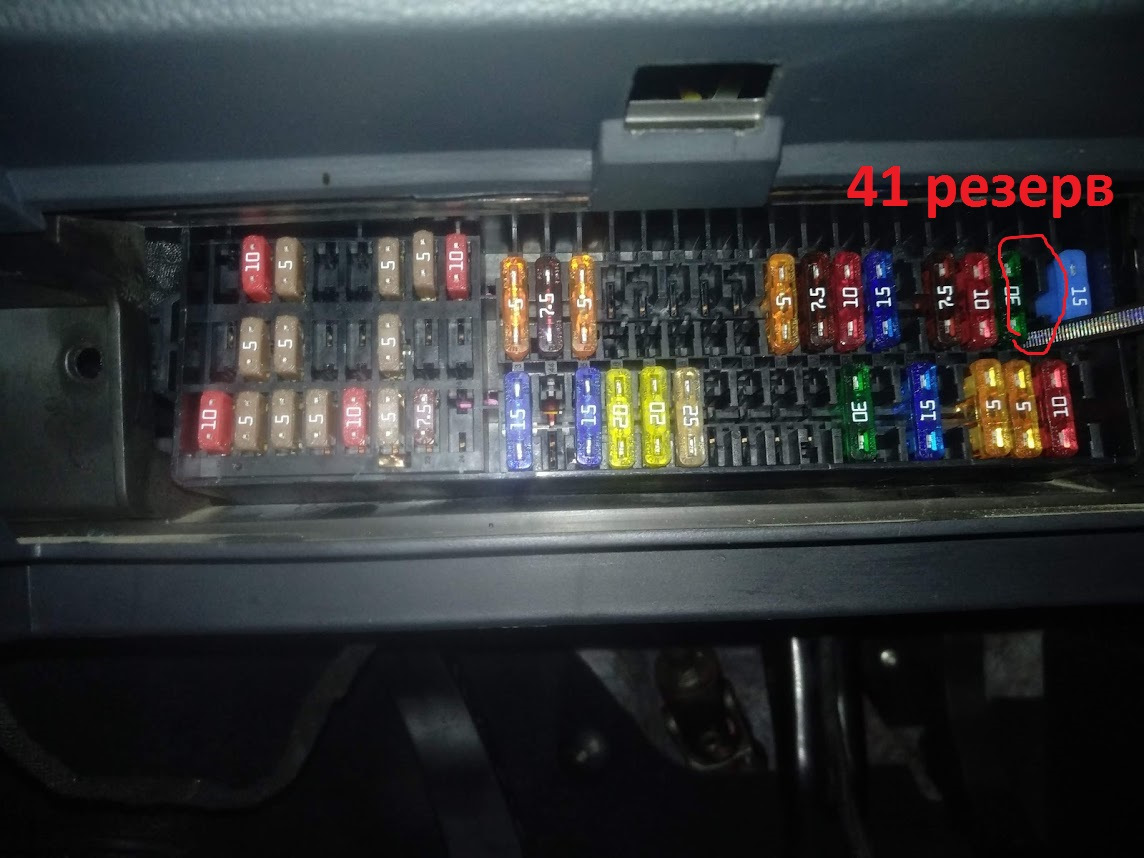

-Потом надо снять блок предохранителей тут конечно от VAG я не ожидал такого, в общем надо снять кожух обдува ног водителя, он крепится на 2-3-х защелках по кругу до которых мне не дотянуться и один с-ка болт который перекрывает торпедо, я просто высверлил сверлом на 10 круг что бы достать тот самый болт, методом раскачивания снимает кожух.

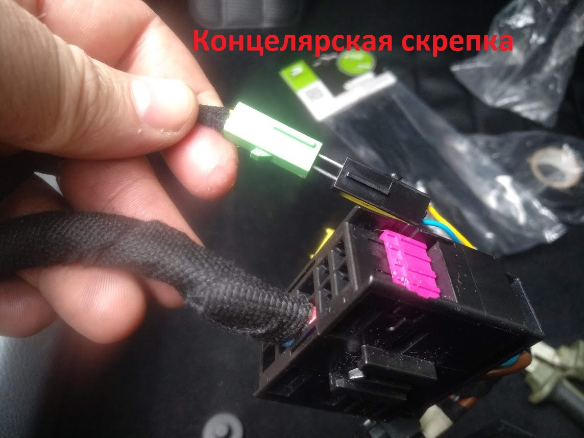

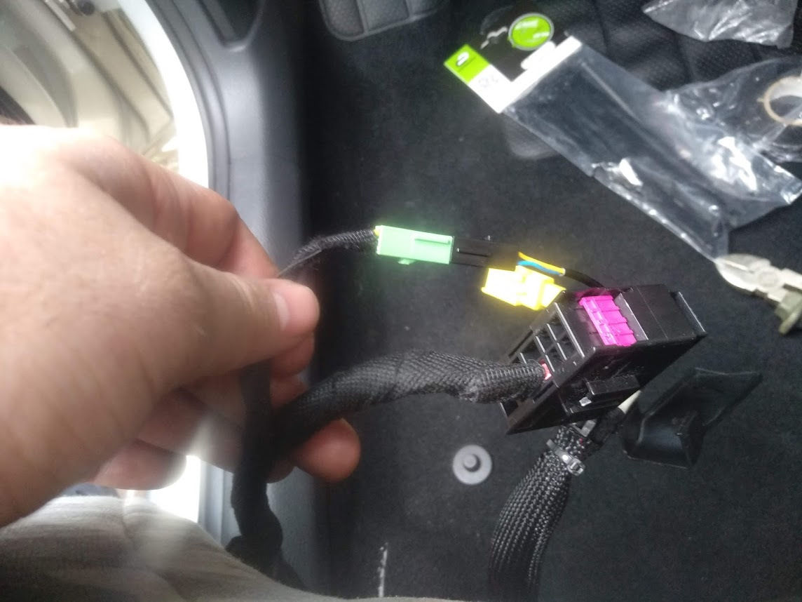

-Снимаем блок предохранителей, обжимаем N9073270 пин, тут была проблема что я обжимал сразу два провода и поверх термоусадка, что вызвало некоторые проблемы воткнуть в гнездо N41 (где питание подается только при повернутом ключе) блока предохранителей.

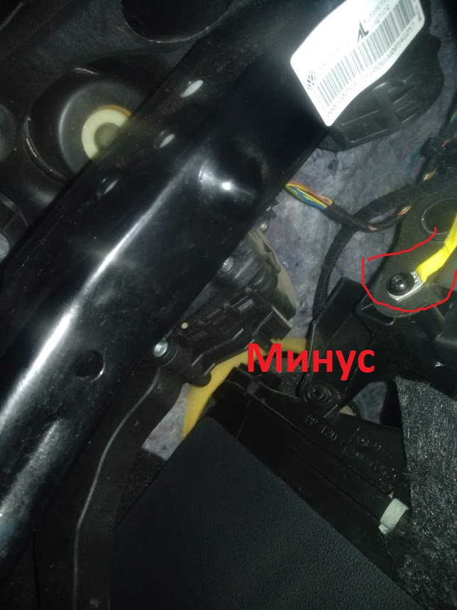

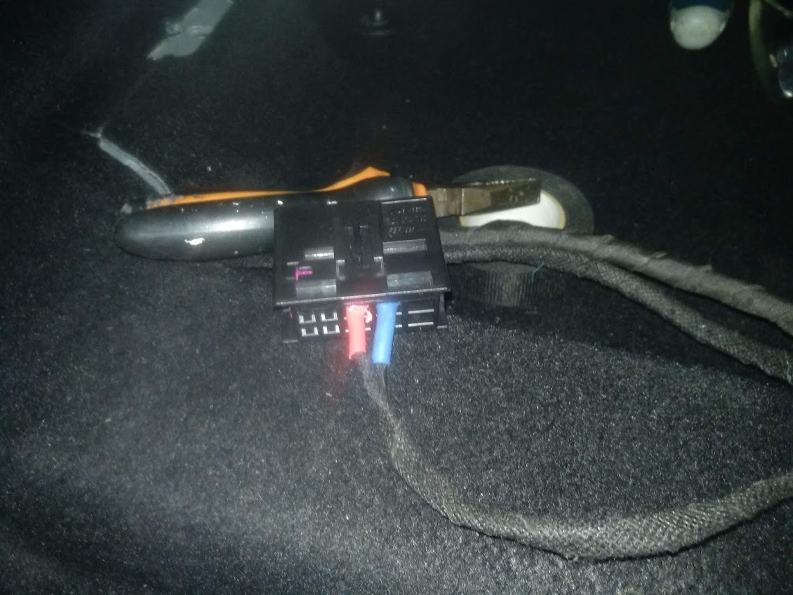

-Затем под торпедо (фото ниже), на болт торекс сажаем минусовую клемму уже обжатую спец инструментом.
— Обжимаем ответную часть на клемме, все так же никакой термоусадки на пинах.
-Все проверяем мультиметром, подключаем пред на 15А.

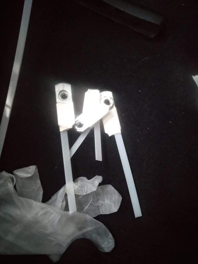

-Я обрезал закладные так как около порога они могут упираться в перегородку, вставлял пластиковые хомуты и закреплял все это дело термоусадкой (фото ниже).

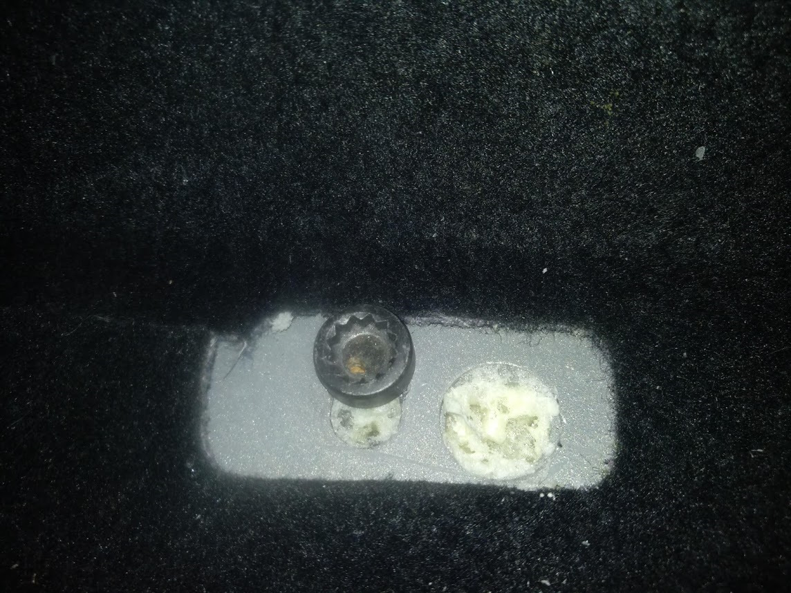

-Вот тут конечно есть плюсы и минусы так как многие писали что закладные могут попросту упасть при откручивании болтов некоторые их сажали на герметик, я решил залить емкость полиуретановой пеной, из плюсов если в полости хватило воздуха и пена расширилась до нормального объема, то все закладные у Вас зафиксируются (предварительно мажем обильно резьбу болтов), в моем случае я делал ночью и видимо залил чуть больше пены в общем внутри она не расширилась местами итого две закладные улетели в жижу.
-Поэтому перед я сделал на клепку М8 с помощью болтового заклепочника.

-На креслах спиливаем центровочные штыри (если Вы все таки решитесь делать на заклепках, то задние я бы оставил если бы делал второй раз), так же пришлось подогнать отверстие в салазках.
-Те что штатные болты их длины может не хватить, поэтому я подрезал и подгонял болты.

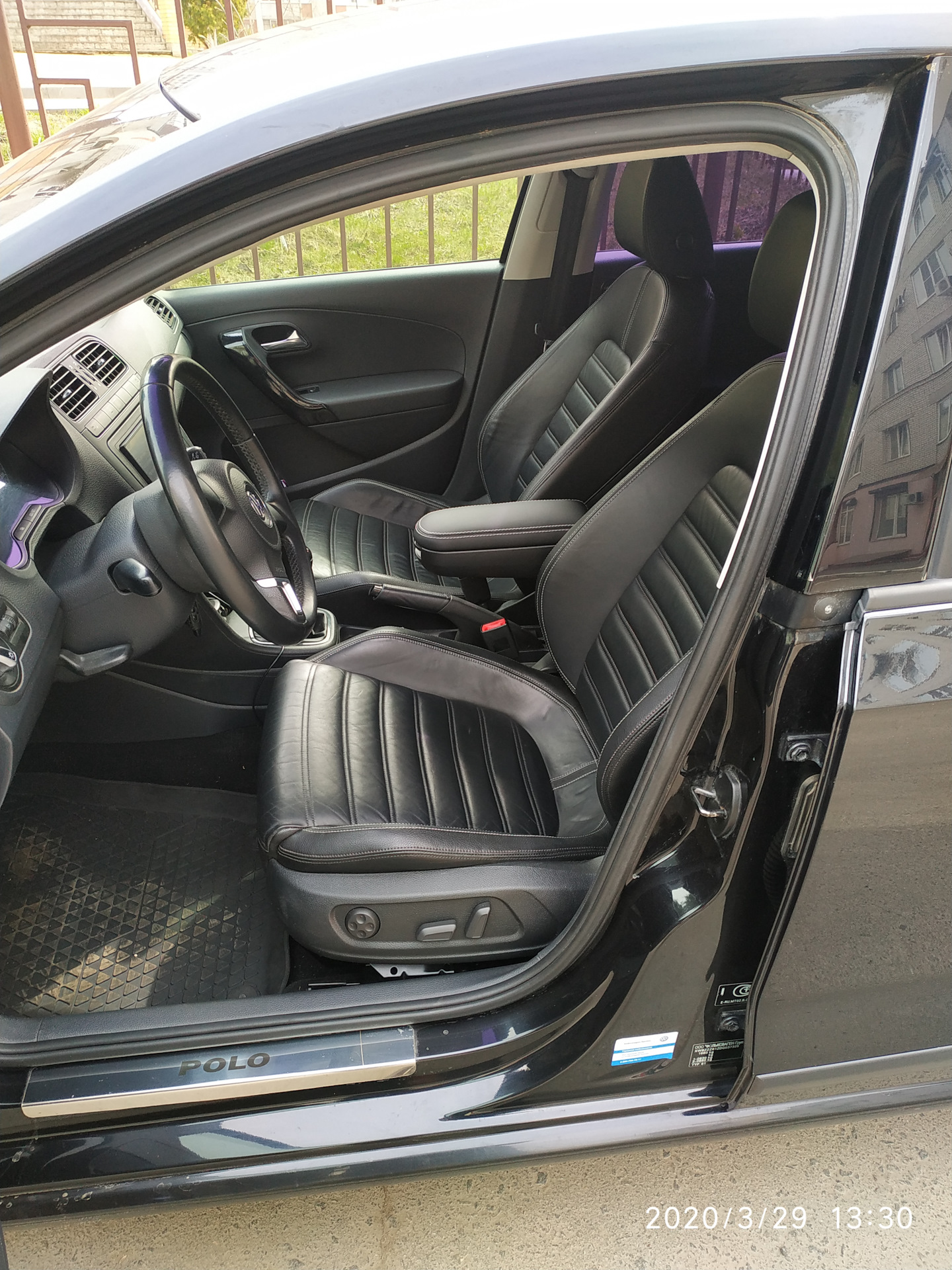

Итог:
В моем случае самое сложное это поставить закладные, потом их поймать когда уже ставите кресло.
Из косяков: это монтажная пена которая без проблем можно убрать с ковролина, подрезанный ковролин (можно не резать если Вы делаете на заклепки).

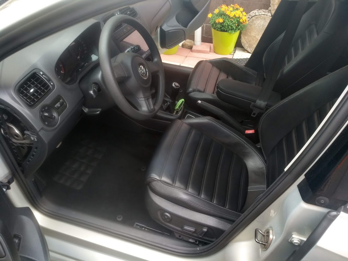

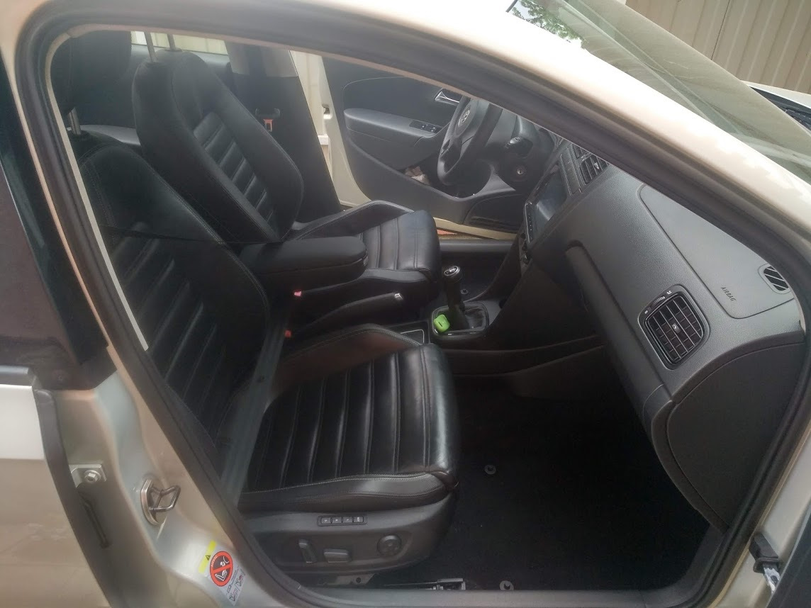

По поводу комфорта тут да, микролифт, регулировка поясницы в 4-х позициях, электропривод это что-то прям другой класс авто!
PS:"Жопа как в тисках!"
В моем случае, да немного не хватает высоты (это можно решить методом установки кронштейна).Еще сразу протянул LIN 17 провод в блок ВСМ, для мультируля ( на мое удивление с блоком справился за 15 минут, вместо 2 часов в первый раз).
Заменил крышку подлокотника на кожу с жопы Китайца.
В заключении скажу что если брать тряпку, то в близко к идеальному состоянию, а лучше в коже.
Спасибо что дочитали!
