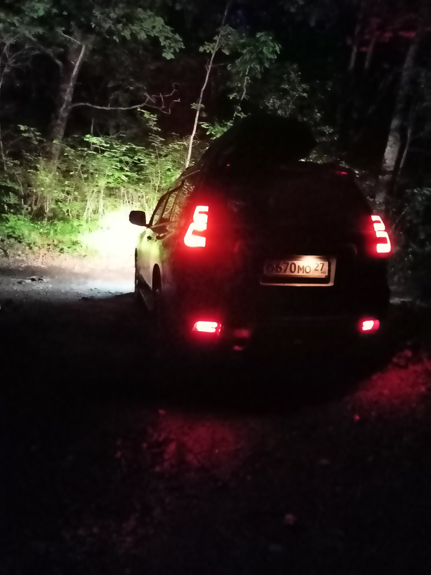

Заказывал сразу с 3-мя функциями и разьемами, что бы не колхозить с проводами

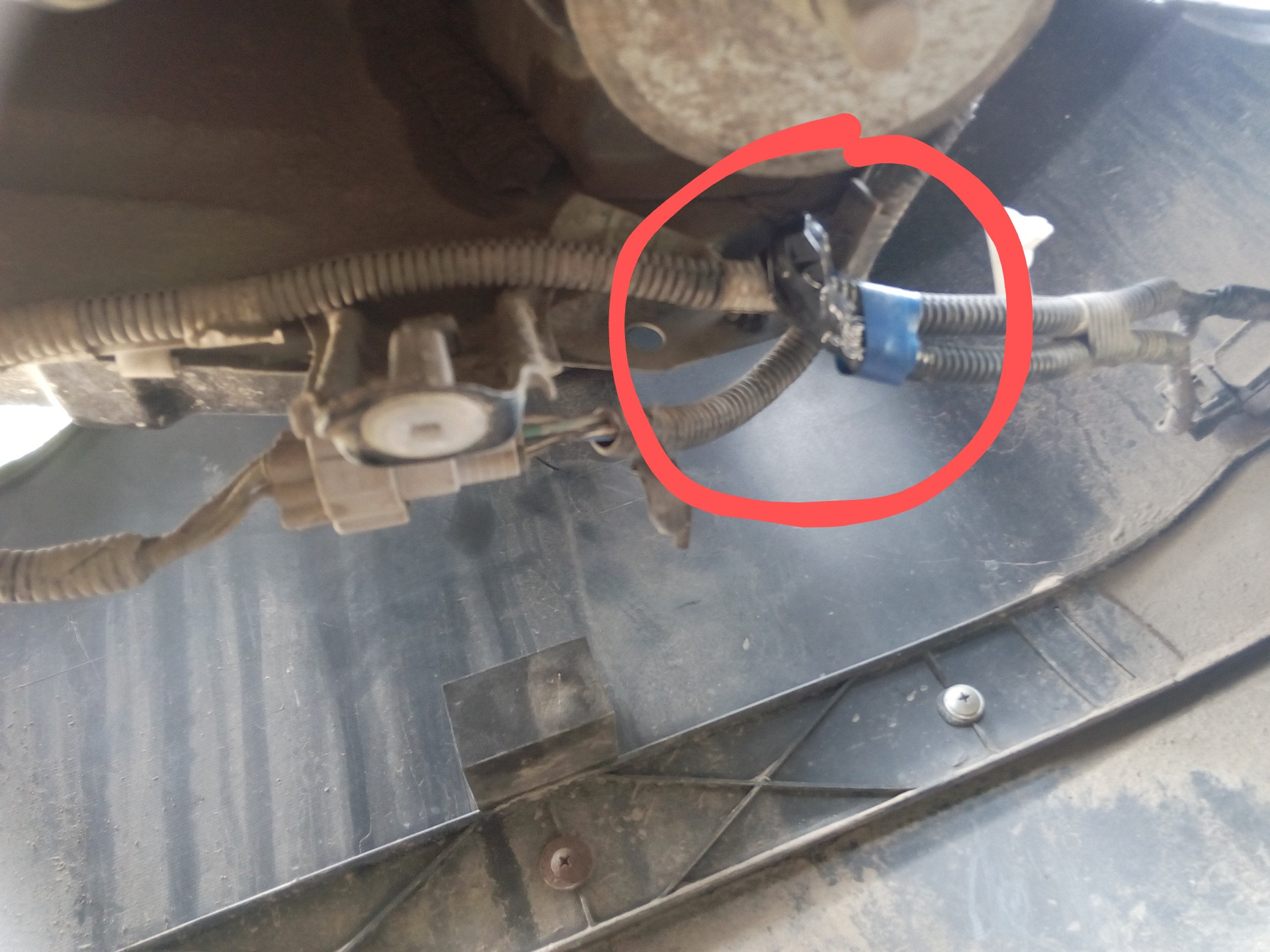

правда пришллось все равно внести свои небольшие доработки, а именно заизолировать открытые провода
Причем с левой стороны это делал непосредственно на уже поставленной в бампер катафоте, с права решил так ненасиловаться и сделал все еще до.
Ну и сам процесс у меня занял около 2 часов.
Стоят штатные задние катофоты включаемые поворотом барашка. Но из опыта вождения понимаю, что сзади едущим водителям почему-то не очень видно ОГРОМЕННЫЕ задние фонари и мигающие в них повороты.

Далее вынимаем старые катафоты и ставим новые. Провод вынимаем из патрона катофота.
Верхние крепления удобно снять с защелки и отвести в сторону, тогда сильно бампер не придется снимать.
сам провод заизолировал, можно было заморочится и вообще отсоединить там есть фишка, но тогда пришло бы разбирать часть жгута.
Ну и полученный итог
Итог полученным результатом доволен.

Извините, ещё- а чёрная куда должна вставляться?
Это был провод который шол к птф.
Вот тут- это просто фишку срезали? Ну и про крепление на фото выше- это нижнее крепление заднего поворотника или птф?
Подскажите ещё, пожалуйста. На фото, где крепление примотано к проводу- это крепление птф или бампера? Или два в одном? И следующее фото- там вы просто срезали фишку и заизолировали, чтобы не снимать полностью бампер?
Фишку от старого катафота я не срезал. Просто вынул ее из катофоты и примотал к проводке дабы неболталась

Сделай фото с габаритами и птф ночью
хорошо
Сделали?))
прошу прощения за задержку
Спасибо за фото!👍
Теперь они работают как противотуманки и плюс поворотники?
Да, Противотуманки, поворотники, стопы.
Отлично!

куда ж еще подробней? Там итак фотоотчет полный. Противотуманки снял, за место них поставил другие с функцией стопов и поворотов. Подключение идет от задних фонарей путем подключения фишка в фишку. А линия что питала противотуманки остается свободной. т.е. сейчас на руле при попытке включения задней противотуманки ничего не происходит. Но поскольку эта линия стала свободной то на нее можно теперь подключить светодиодную ленту и расположить ее под днищем.

там всего 3 провода 1 — масса, 2 — это + на поворот, 3 — это + на стоп
