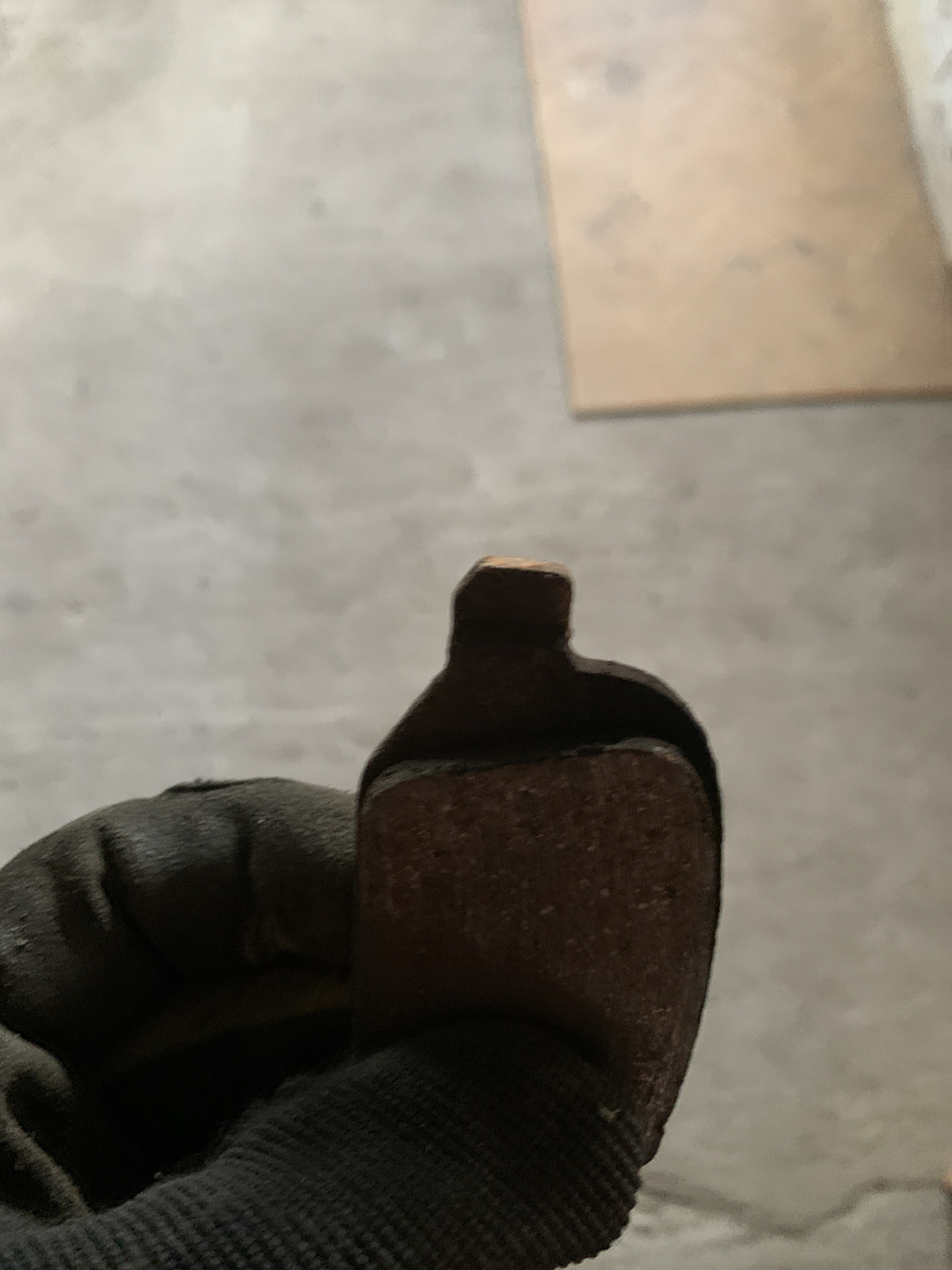

Я пришёл к выводу — какие задние колодки ни ставь, все равно будут скрипеть или свистеть, кому как больше нравится, особенно при движении задним ходом. Они скрипят из за того, что не отходят полностью от тормозного диска, а не дают им это правильно сделать пружинки крепления, в которые, чаще всего с трудом, впихиваешь колодки. Купил я колодки Patron, аккуратно подработал напильником уши колодок, которыми они входят в пружины таким образом, чтоб вставлялись без особого усилия. И всё, тишина… Ничего не скрипит, не бренчит и не свистит.
Что именно доработать нужно?
Notalocal
Вот это ухо)))))
А, понял. Обточил. Много снимал?
Чтоб вставлялись без усилия, но в тоже время не выпадали.
Такая же ерунда у меня была на Мазде с колодками феродо. Не отпускали диск. Как итог перегрев и клин направляющих. Потом разобрал и при замене на новые также подпиливал.
