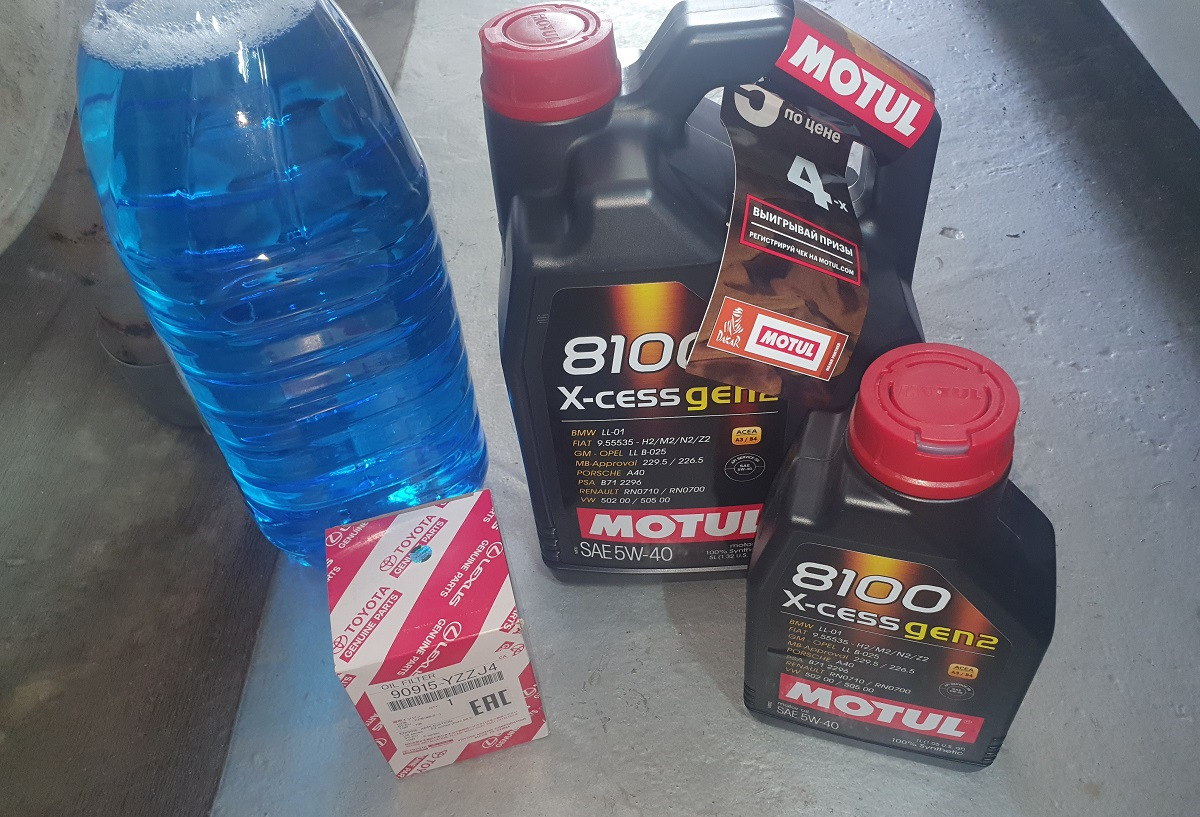

Заодно, раньше на 1000 км поменял масло и фильтр ДВС. Здесь опять все как обычно:
— фильтр Toyota 90915-YZZJ4,
— масло Motul 8100 X-cess gen2 5W-40 (6 л).
