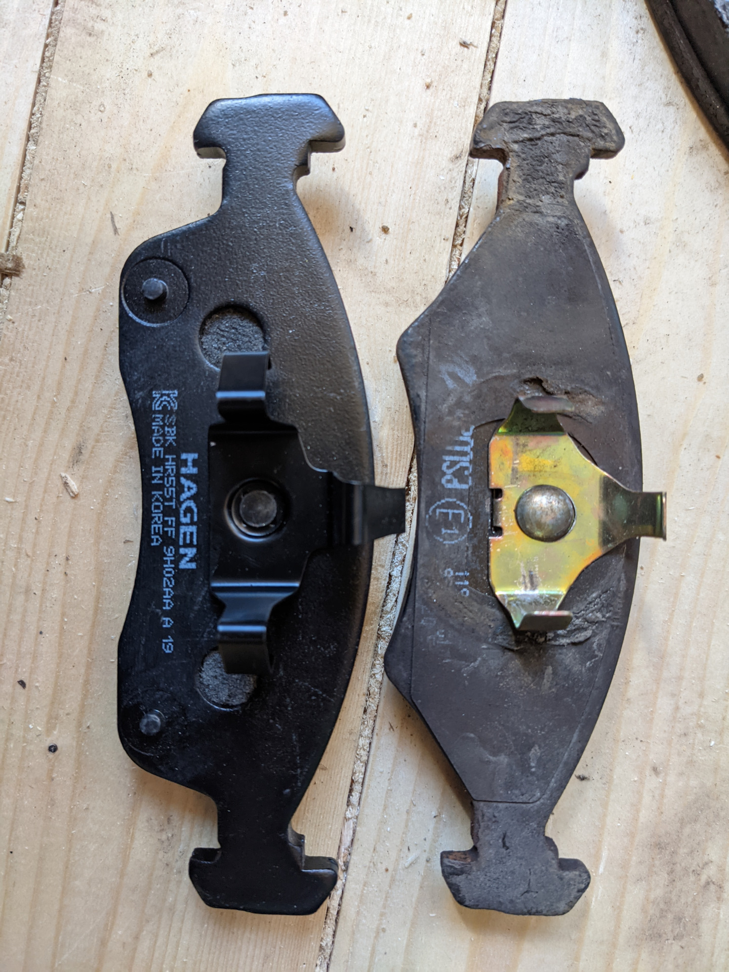

Как известно, на машину без АБС подходят недорогие тормозные колодки от старых Фордов (bosch, remsa, trw и др).

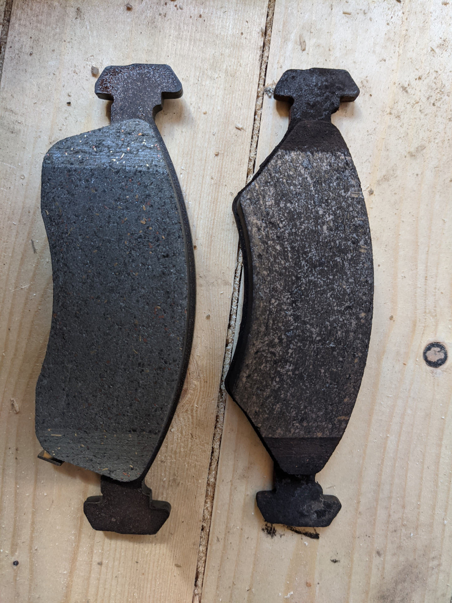

У них есть минус, размер накладки чуть меньше родных. Поставив один раз такие колодки, они протрут диск под себя и затем родные уже не поставить. К тому же у них чуть меньше скоба крепления в суппорте, они могут начать звенеть.

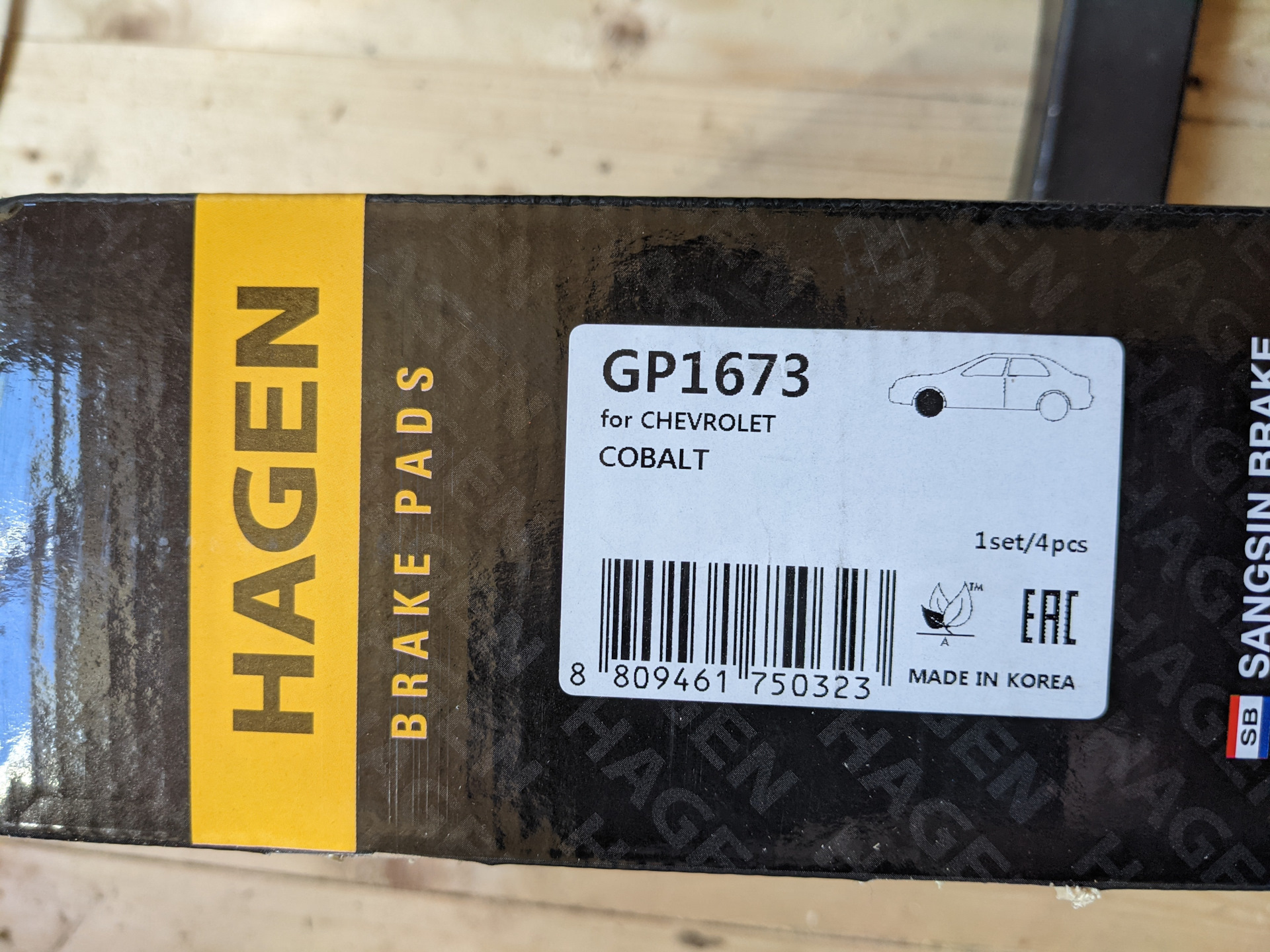

Захотелось найти именно колодки родного размера. Кроме GM из нормальных фирмы замену предлагает по сути только Sangsin.
Есть две серии, бюджетные Hi-q код SP1673 и уровня повыше, серии Hagen GP1673. Последние и были куплены и установлены.
На фото сравнение с фордовскими Remsa, видно отличие в размере накладки.

Так эти колодки Hagen подходят на кобальта без АБС ?
Да, именно они

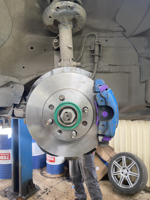

Сейчас слава богу уже не такая конструкция передних тормозов. Хотя в чем то они и лучше были, но устарели.
Ага, до 2015 были машины с АБС и без АБС, сейчас только один вид.
Причем заместо этих можно поставить диски, колодки и суппорта от АБСных, вопрос цены суппортов
С АБС разве другие?
Да, там совершенно другой суппорт, колодки, диски
