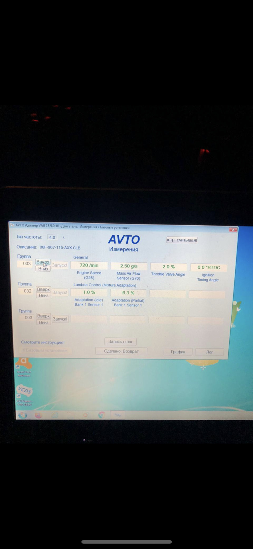

Всем привет 👋 Как то решил я по компу глянуть не приплыли ли какие нибудь ошибки, да и так посмотреть по группам как чувствует себя аудюшка, и тут увидел эту ошибку
Полазив в инете, и пообщавшись инфы много конечно, но знакомый говорит меняй лямбду
Дело в том что до этой ошибки я чистил лямбду, уже проходил это дело и на тот момент улучшения были www.drive2.ru/l/522238062575485650/ Но при чистке есть два пути!либо ей будет хана (потому что она уже на подходе покинуть жизнь)либо эффект будет лучше и можно ездить дальше!Опять же полез ее чистить так как потребляемого воздуха на холостых у меня почему то мало,
Вот тут в 3 группе 2.50 грамм воздуха, когда дольше стоит на холостых на хорошо прогретом моторе бывает воздуха 2.20, лямбда новая, дмрв тоже свежий, куда копать хз)
Вообще после этой чистки лямбды показания в 32 группе под нагрузкой прям чуть улучшились, но стала вылезать эта ошибка когда после ночи простоя заводил машину и прогревал(именно только в это время)

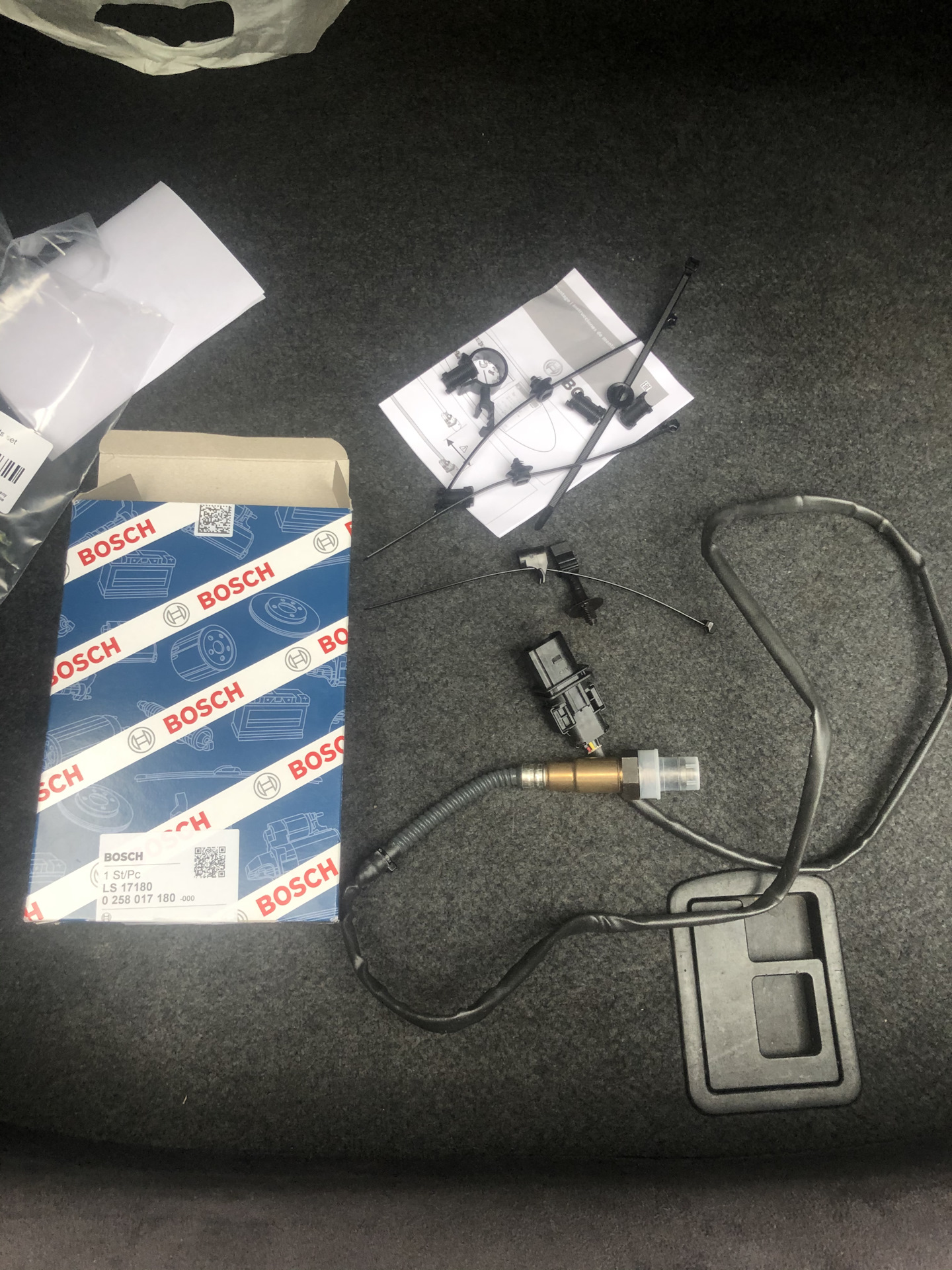

Ещё говорили что я не там капаю и лямбда не причём и скинули это, но на тот момент уже стояла новая лямбда и ошибки нетуНовая лямбда Bosch N-0258017180 ценник 7800руб
Эта лямбда тоже самое что и оригинал!в оригинале бош отличие суммой и то что не в оригинальной упаковке.
В коробке по мимо лямбды ещё всякие крепежи

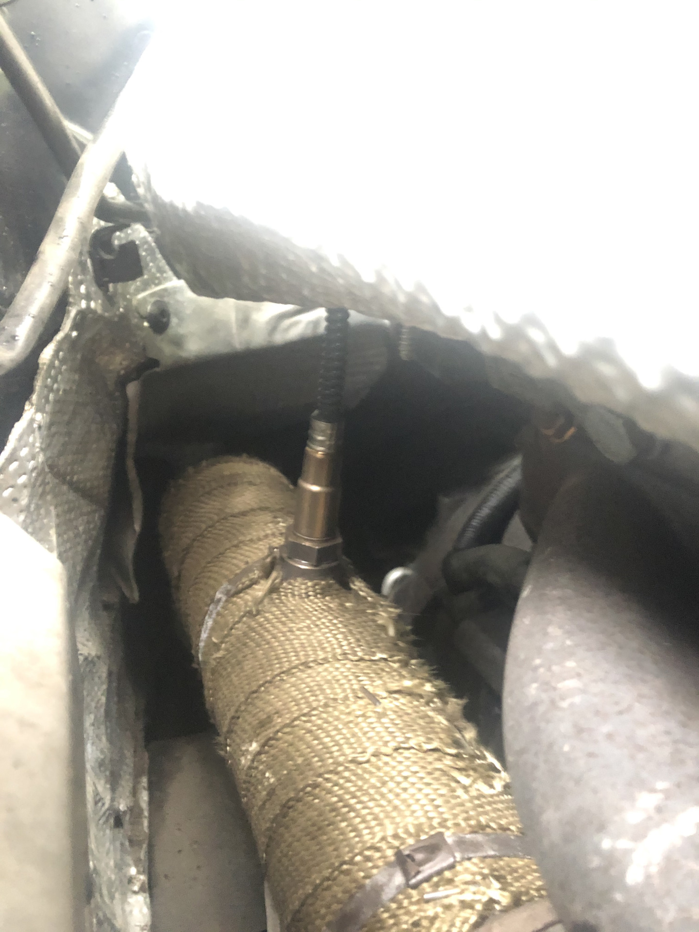

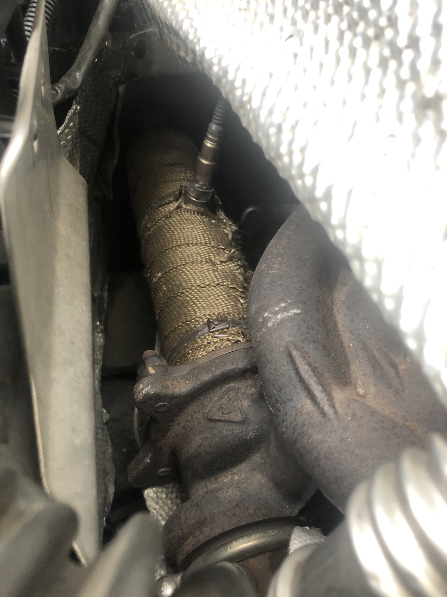

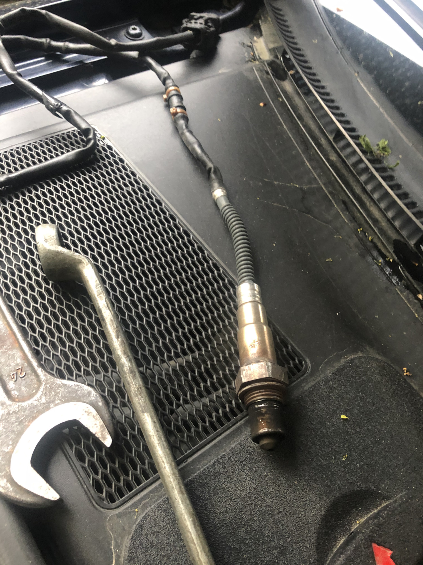

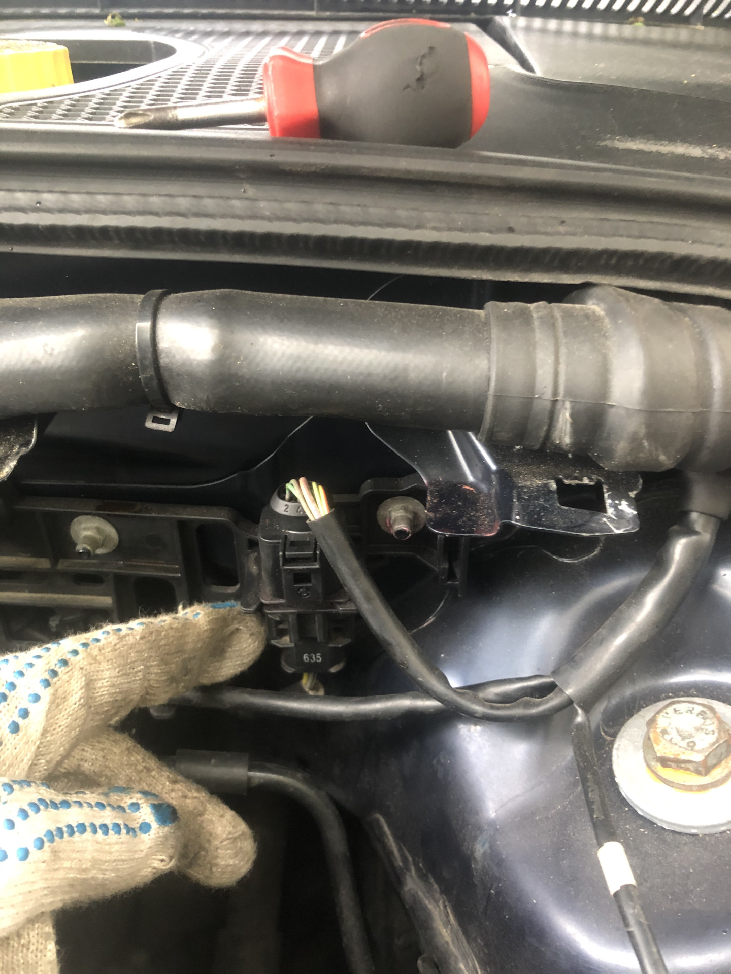

Замена лямбды впринципе проста, так как я в прошлом году поставил даунпайп то открутить лямбду смог без труда, далее берём провод от лямбды и идём по нему ищем где он крепиться за мотором,
Старая лямбдаСнимаем расширительный бочок и видим этот разъём от нашей лябды, отсоединяем
Мне ещё пришлось для удобства снять воздушный фильтр что бы открутить ее!
Вот такая старая лямбда
Далее ставим новую лямбду и собрали что разобрали
Новая не месте
После замены лябды прошёл месяц, и ошибки больше не вылизало! Показания в 32 группе улучшились но со временем

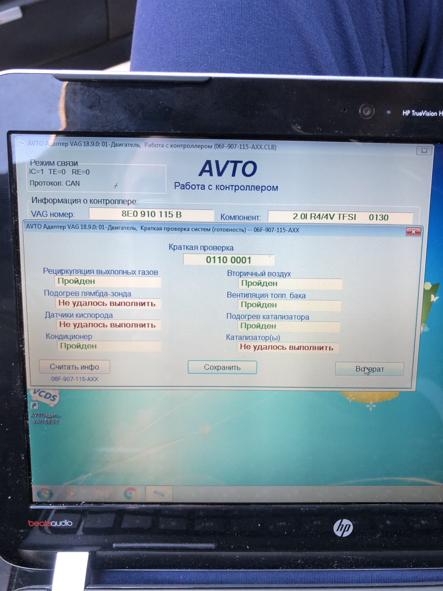

По компу по готовности вот так, (но тачка прошита и катализатора нету, плюс как мне сказали почему подогрев лямбды не пройдёт это из за того что это раздел считывает показания с двух лямбд но хоть и моя вторая отшита то вот такое все равно

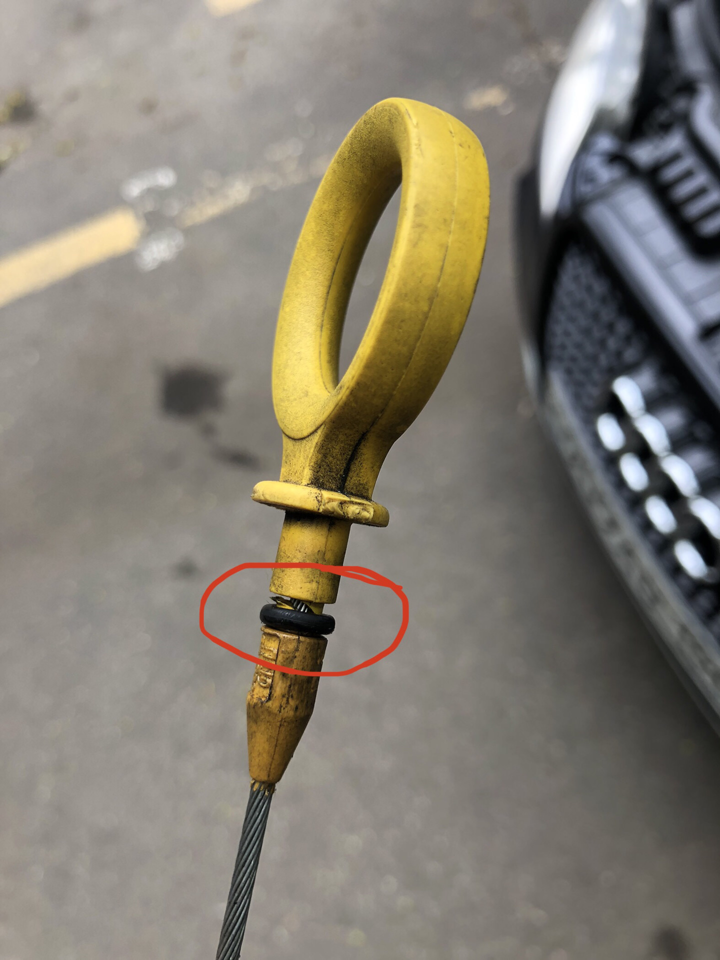

ЗАМЕНА ЩУПА УРОВНЯ МАСЛА В ДВС С опресовкой у меня все отлично но в начале мая проверял масло в движке и заметил что мой щуп треснул
Прям в этом месте, знаю что даже из за этого может быть подсос воздуха

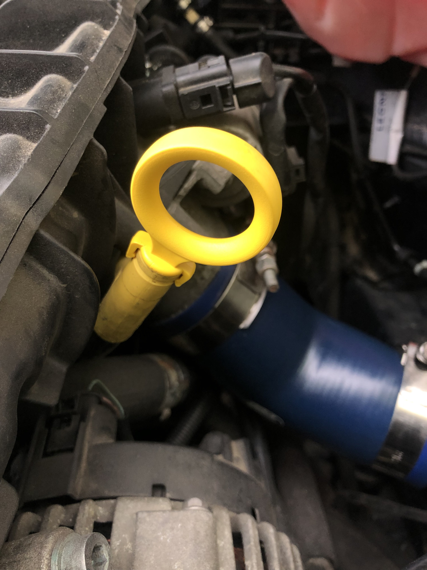

Ну что делать 🤷♂️заказал новый щуп 🙈
Новый щуп ориг N-06D115611B ценник 965рубС зажимчиками 😁До того как заказал щуп решил проверить есть ли подсос воздуха и я вам скажу был подсос, в моей любимой 32 группе по смеси показания уменьшились 😁Новый щуп на месте)посмотрим сколько проживут эти зажимчики, стараюсь пальцами их придерживать 😅Вот такие показания стали, но это я проехал по району, сейчас ещё меньше!фотку не сделал🤦в первом окне 0.4 это на холостых а под нагрузкой то так же то меньшеНу и так просто фоточку 🤗сидел любовался 😁

Ты когда-то чиповал, тебе лямбду не отключили?
Вторую конечно
