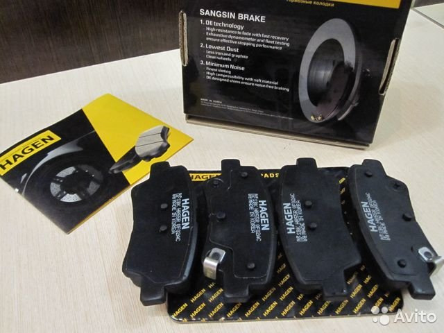

Ещё при покупке машины увидел что задние колодки сильно изношены(да и сам менеджер об этом сказал), поэтому почти в тот же день были заказаны новые. Выбор пал на: Sangsin Brake SP1860
Ставил такие раньше на ма6ку и нареканий не было.

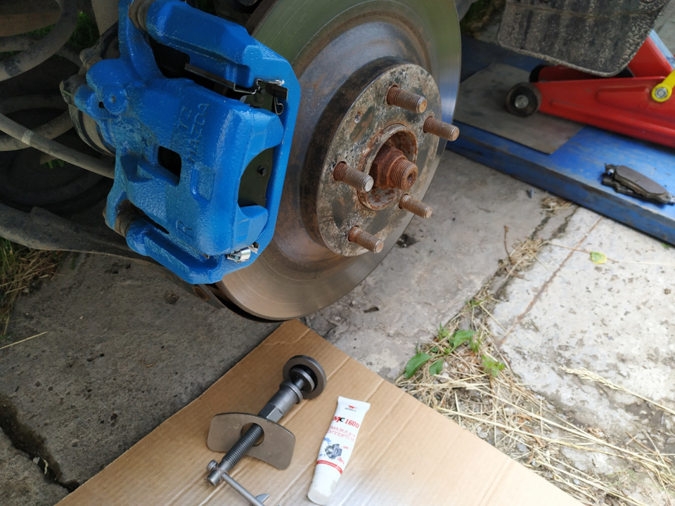

Перед началом работ почитал разные БЖ, спасибо всем кто делится нюансами, потом без проблем перевёл ручник в сервисный режим и принялся за работу.
В комплекте с новыми колодками, в отдельном пакетике, лежали скрипуны. Посмотрел как стояли на старых и сделал так же.
Старым колодкам было уже совсем плохо.
Зачистил всё и принялся к малярным работам.
Долго отчищал от старой смазки эти железки в которые колодки "садятся". Потом поставил их уже с новой смазкой.

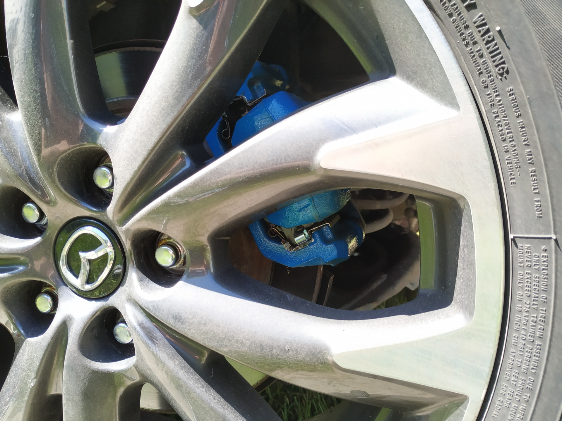

Краска и грунт как всегда MOTIP

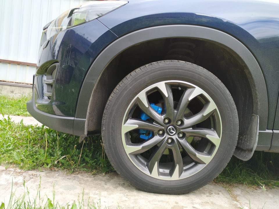

Так же покрашены суппорта на машине отца и тестя.
Результатом доволен!

Ужасный цвет суппорта)
Кому как:)

На мой взгляд, синие (достаточно светлые) суппорта не очень идут. Машина, достаточно, тёмная, и лучше было бы чёрные суппорта или серебристый сток. Но это субъективно, естественно.
Сангсин хорошие колодки. Уже на третьей машине только их и ставлю. Есть три версии у них, на перед ставлю hagen (GP), на зад hi-g (SP) и еще третья, не помню как называется.
Не знал что у них столько разновидностей
Что-то типа гражданская, средняя и спорт версии. Hagen как раз средняя, написано премиум керамика. Не скрипят, не пылят. Доволен ими.
