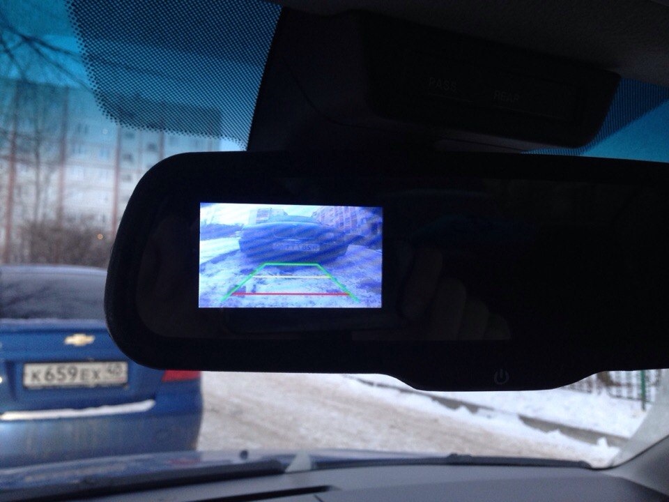

Подарили мне такую вот штуку
в принципе подключить не составило труда, запитал от светильника, ACC кинул от индикатора пассажиров, на задний ход провод кинул в фишке рядом с домкратом проводку не резал не ковырял а просто втыкал в фишки и защелкивал держится намертво
но перспектива избавиться от панели пассажиров не порадовала, глянул на зеркало а там на креплении мяса с запасом выйдет отличный преходник, не долго думая отрубил болгаркой, ну и фрезеровка
поскольку потходящей фрезы не было косые края за пару минут снял напильником
Кстати метал невероятно мягкий и все это можно было сделать напильником. В итоге получился такой вот переходничек и все как было изначально.

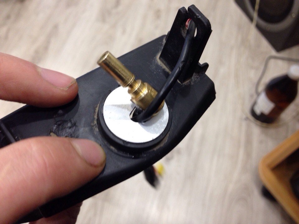

Ну и сразу сделал омыватель камеры из жиклера впрыска карбюратора ВАЗ 2108
спилил заднюю часть вытащил шарик, откусил короткий носик и запаял ну собственно просверлил вставил ищу теперь 1 плафон подсветки номера

друг! а как у этой модели с качеством картинки? можешь скинуть мне дневной, вечерний, ночной ролики? и если можно, как против солнца… а еще интересно затемняет нормально? и отключается ли монитор регистратора?
отключалось все, работало все хорошо качества не осталось, против солнца норм, ночью против фар ничего не видать конечно, качество помоему HD было, глючила на морозе, накрылась она короче. Вещь была приятная, жаль
Спасибо! Ну сколько време5и суммарно проработал гаджет?
Мало, пол года, именно этот не бери)
