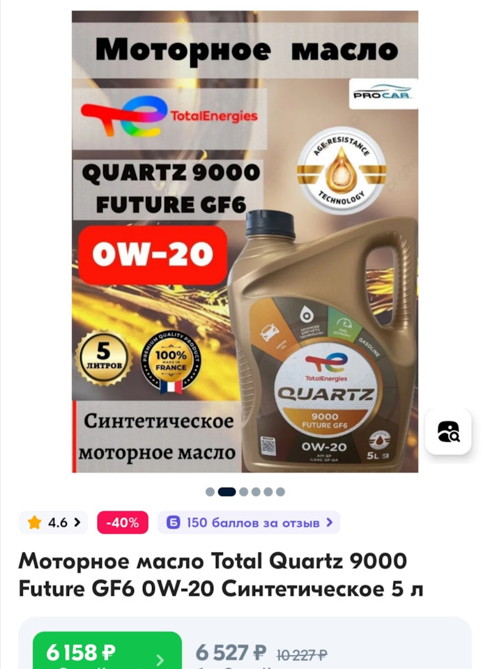

заказал такое, по мануалу, двигатель G4KM бензин 2.5л. 2023 г. читаю и думаю 0w20 сомнительно, но многие заливают, для первого ТО.
Ну судя по этикетке, допускам подходит. Мои взгляды и позиция поменялись. С самого начала перешел на ликви моли 0w20. Сейчас пробег 61 тыс. Меняю каждые 7,5 тыс.

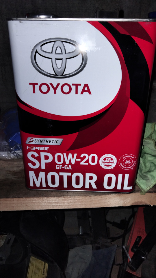

Про 0w20 верно подмечено) Я заливаю себе в дизель именно такое масло, кстати, покупал в мае уже в новой канистре. Официалы тоже это масло заливают. Пробег 97 тыс. км., пока проблем не было, меняю каждые 7-8 тыс км пробега, цена адекватная.
У меня бензиновый мотор
Поэтому сделал акцент на дизель. Офицалы во все моторы льют это масло, что дизель, что бензин. По бензиновым моторам могу посоветовать зеленый Ликви Молли Молиген, заливаю его в Субару и, в отличии от Мотюля, Мобила и Идемицу, эту зеленую гадость Субару отказывается есть)) Хотя Мотюль ела литр на 5 тыс км.

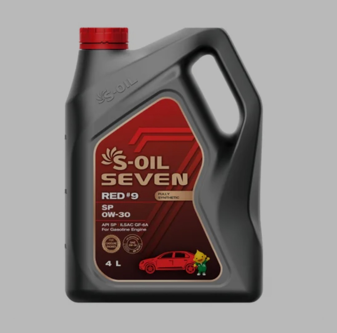

Я два дня уже курю инет на предмет того что буду заливать в свою.
Менять хочу каждые 7500.
На ТО по регламенту к дилеру (со своим маслом и фильтром), а в промежутках буду менять сам.
Просмотрел и перечитал очень много инфы.
Сопоставив всё что написано по допускам в книжке, то что предлагает сайт киа по моему вину и покурив сайт oil-club на предмет тестов разных масел их допусков и рекомендаций. А самое главное — цены вороса.
Для себя сделал очередной вывод и уже заказал:
S-OIL 7 RED#9 SP 0W30.
Компания партнёр Total и idemitsu.
Так как не платит за распиареный маркетинг, то и цена на масло адекватная.
По допускам: API SP ILSAC GF-6 что полностью соответствует требованиям нашего движка.
Ну и 0W30 типа в минуса отлично и в жару норм.
На oil-club уже есть тесты и результаты. Оно полностью соответствуют заявленым характеристикам с отличным качеством.
Ну а по мотористу и водичке скажите ему чтоб начал развиваться, изучать современные движки, их характеристики и допуски по маслам.
Я в 12 летнюю хонду несколько лет лил 0W20, а последний год моей эксплуатации 0W30. Правда это было уже idemitsu. До меня первый хозяин делал тоже самое, только оригинал, Как рекомендовано заводом с 2008 года. И масло с этой вязкостью отлично себя зарекомендовало в эксплуатации. Ни угара, ни посторонних звуков за 160 тыс. км — не было.
Я не навязываю, просто досканально потратил на выбор пару дней.
Может быть вам поможет мой отзыв.
Отличное масло, подделок нет, цена огонь 👍

Тоже себе такое же купил на т.о. Тоже читал многое на oil club и остановился на нем. Попробуем.

Как полет на этом масле спустя год? Сколько литров на замену в 2.5 бензин уходит?
S-oil заливал первых 2 раза.
Сейчас лью Kixx SP 0w20.
И то и то одинаковый полёт.
На замену надо брать 6 литров. Влезает примерно 5.6л
