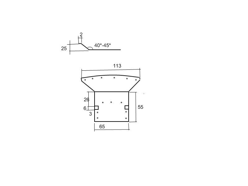

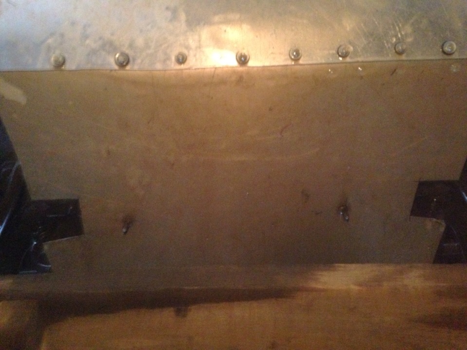

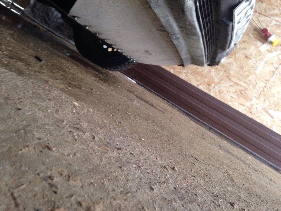

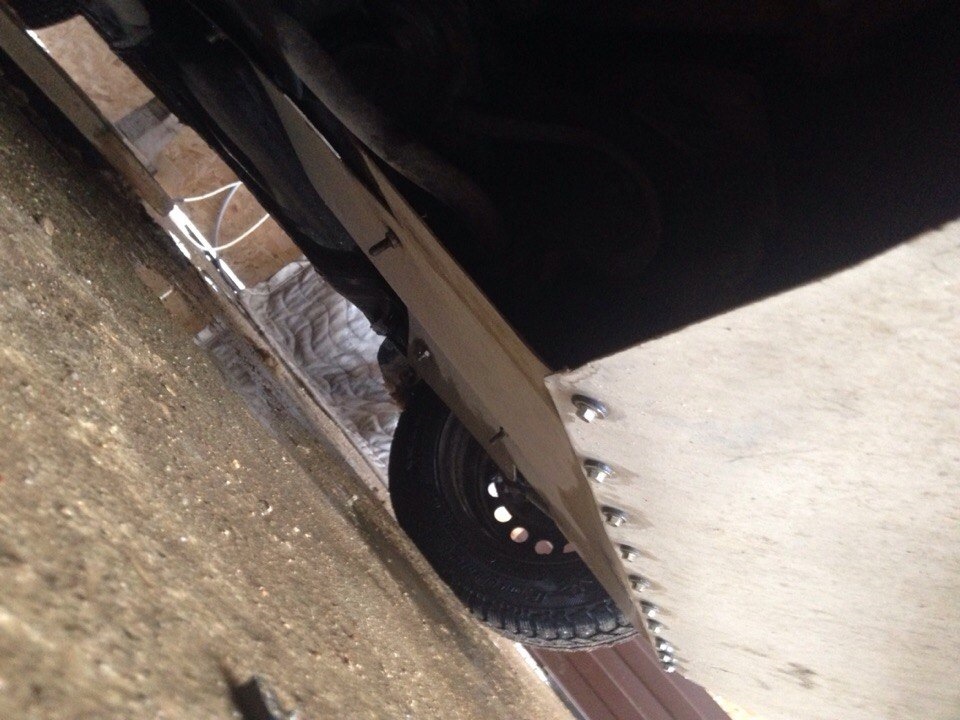

Почитал на форуме про защиту и уже было думал купить от таза и наколхозить отверстия. Нашёл там чертёж и по нему вырезал из алюминиевого листа. Результат на фото, коробку не закрывает, подкапотное пространство теперь защищено от грязи, воды и пыли.
поподробнее можно фото…
С какого ракурса? Если под машину лезть, то на днях смогу сфотографировать
Да, из-под машины было бы здорово.
