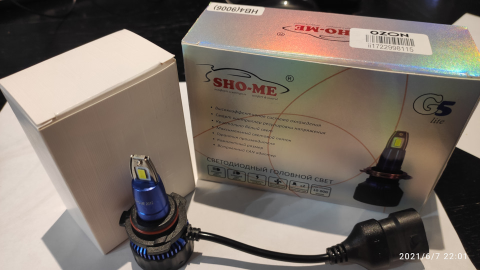

Короче, случайно напоролся на Озоне, на LED лампы фирмы SHO-ME G5 Lite HB4 по очень хорошей цене. Отзыв именно об этих нашёл только тут. Понимаю, что это тоже "брендированный" Китай, но компания довольно старая и есть надежда, что качество не совсем уж низкое.
Забегая вперёд, скажу, что свет мне понравился.

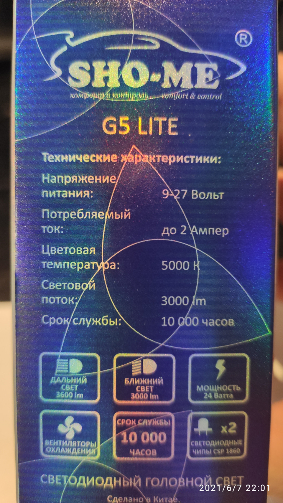

Лампы упакованы довольно хорошо. Указанные на упаковке характеристики похожи на реальные, хотя температура свечения, как мне показалось, ближе к 5500-6000. К сожалению, у меня не было возможности проверить их потребление и температуру в работе.

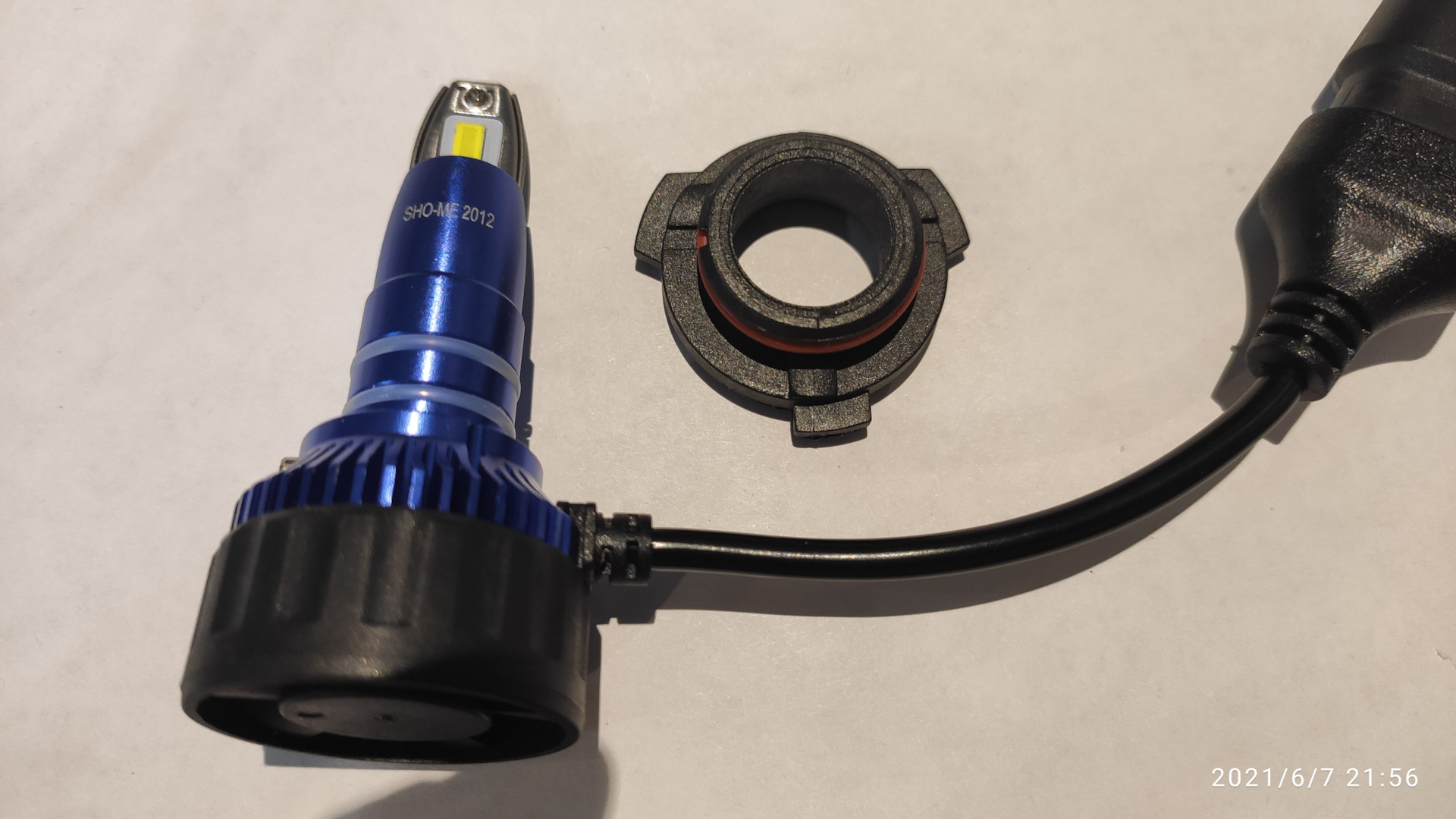

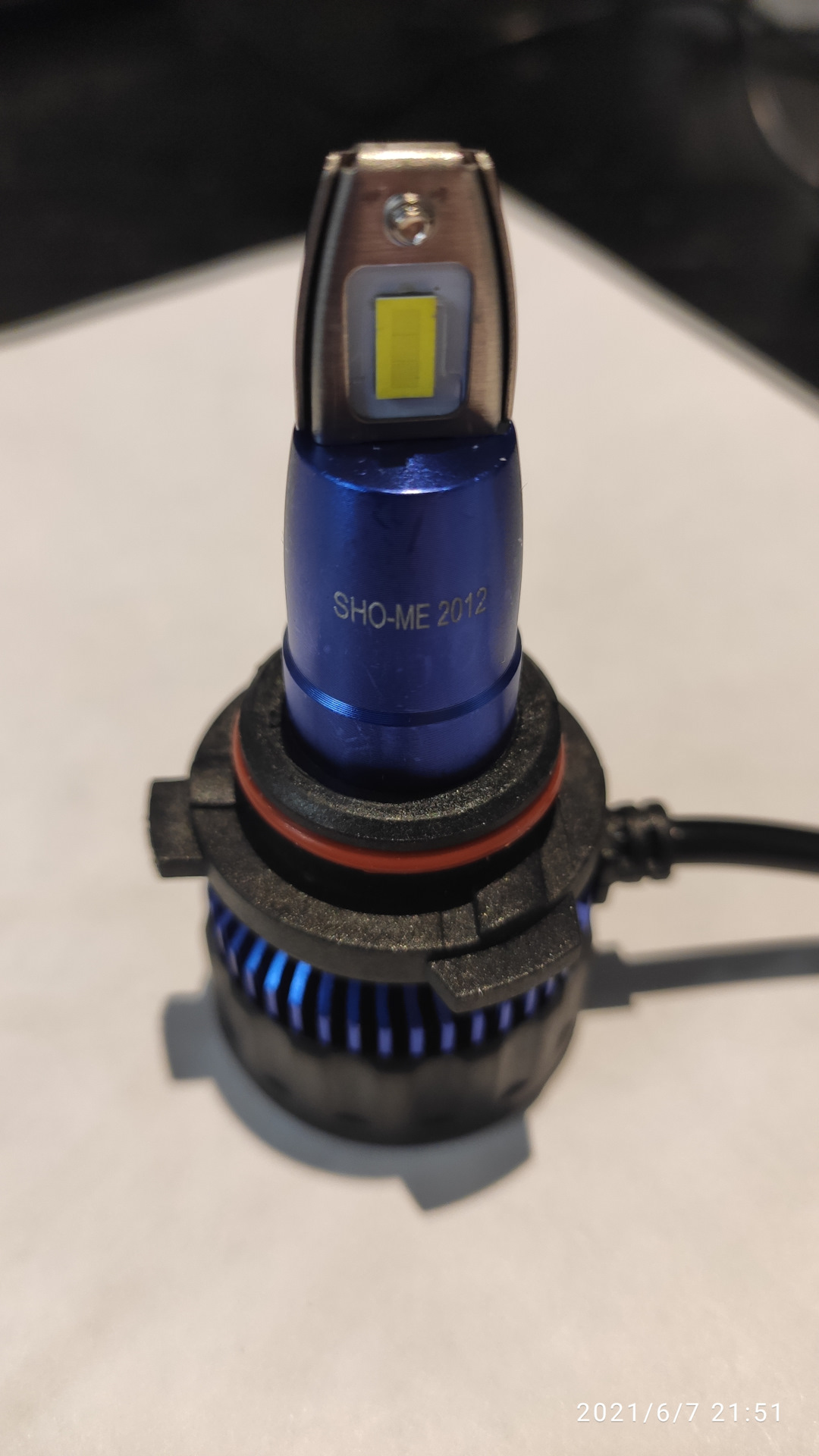

Корпус монолитный, я даже не понял как они разбираются. Кулер имеется, работает практически бесшумно. Крепёжное кольцо съёмное и поворотное (для регулировки). Маркировку стереть не удалось.

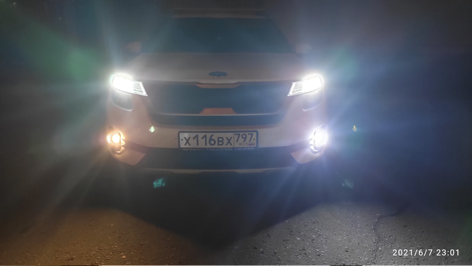

А теперь самое главное, как они светят… Фото "до" не сделал, но есть сравнительное.
СТГ ровная и чёткая (смотрите на цоколь здания). Регулировка самих фар не нарушилась, если верить умным статьям, то светят ПТФ как положено — "под туман", но покрутить саму лампу в кольце пришлось. Верхняя засветка идёт от габаритов. Угол освещения, как мне показалось, стал чуть шире, а может просто свет ярче и "плотнее". Шума от них я не услышал, если только ухом к бамперу прижаться.
Осталось дождаться тумана и проверить всё в реальных условиях, если будет что дополнить, обязательно это сделаю.

подскажите, как правильно их ориентировать в цоколе чтобы светили верно?
Там регулировка в диапазоне 0-90град (ограничители в переходных кольцах). Лампу надо ставить ветикально. В отражении будете видеть "кошачий глаз" в линзе.
т.е. плоскую часть лампы вертикально?
Верно. Если покрутите в посадочном месте перед стеной, сами всё поймёте.

Так ведь светит и вверх тоже… Ради бога, не езди в ясную ночь с ними. Слепить будешь дай боже. Используй в плохую видимость
Тот самый случай, когда проще ответить, "ОК", чем снова объяснять, что вверх они не светят! На фото засветка от габаритов.
не херовая засветочка от габаритов))))
Огрехи камеры + отражение света от земли. Натурально, всё это выглядит намного лучше.
