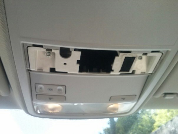

1.Сначала нужно снять пластиковую накладку с решеточками, поддев ее карточкой пластиковой. Чтобы не слететь с гарантии, лучше использовать карту европейского банка)))
2. Сняв накладку, видим 2 винта. Откручиваем. Вынимаем блок лампочек и оставляем висеть на проводах.
3. Далее снимаем старую рамку с полочкой и устанавливаем новую, с очечником. Прикручиваем новыми и старыми болтиками.
4. Устанавливаем блок ламп и пластиковую накладку в обратной последовательности.
ВАЖНО: работать чистыми руками, потолок маркий.
Вот и все. Все по феншую)
